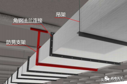

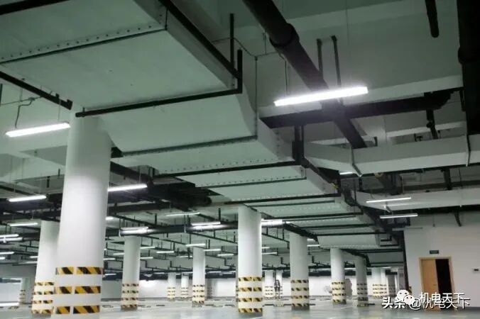

(1)风管支架应用BIM深化排布,支架优先使用成品支架,直径> 2000,边长大于2500的按设计要求设置,悬吊水平主、干管直线长度超过20米时应设置防晃支架,每个系统防晃支架不少于1个,支、吊架位置、间距应满足规范要求,通风管道吊杆距风管外表面(含保温)30mm;

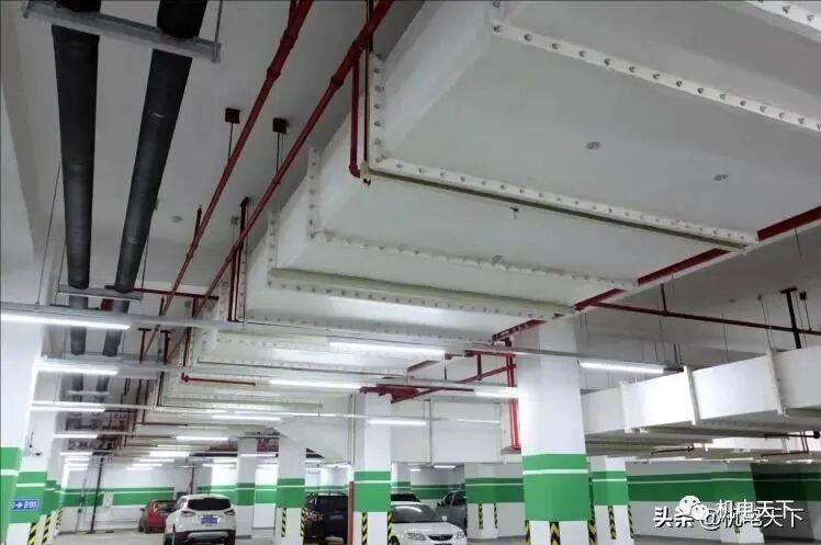

(2)共板法兰风管连接时,当风管长边尺寸≤1000mm时,用弹簧夹固定;风管边长大于1000mm,用顶丝卡固定;风管与设备连接一律采用顶丝卡,交叉设置弹簧夹、顶丝卡,间距符合规范要求。弹簧夹厚度1.0~1.2mm;顶丝卡厚度3. 0mm;
(3)风管法兰的垫片材质应符合系统功能的要求,厚度不应小于3mm,垫片不凸入管内,亦不凸出法兰外,垫片接缝不得直缝对接连接;法兰角缝处需打密封胶,排烟管道使用耐火密封胶,送风使用无毒密封胶,密封胶应打在风管的正压侧;
(4)不锈钢板、铝板风管与碳素钢支吊架的接触处,垫5mm橡胶板防电化学腐蚀;保温风管与支吊架间应加设防腐垫木,垫木厚度同保温层厚度;
