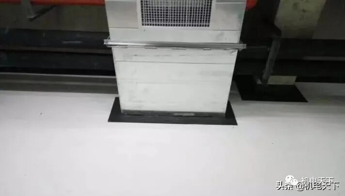

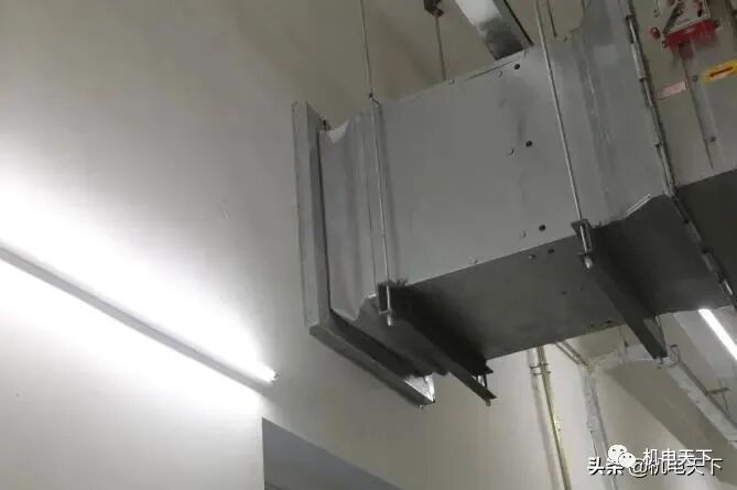

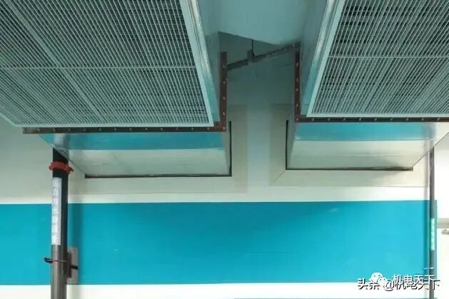

知识点:风管出墙安装
来源:网络,如有侵权,请联系删除
创优工艺要点:(1)墙体上预留不小于1. 6mm厚的钢制防护套管,套管长度与装饰面齐平,风管与套管缝隙宜小于等于50mm;(2)套管与风管之间的间隙用不燃材料和防火泥封堵,封堵间隙均匀,密实、平整;(3)采用宽度100mm的防火板封堵套管与风管的边缘,防火板搭接处采用45°切角拼接;(4)管出墙后应向下放坡,风阀上口应设有排水孔,孔径不小于Φ10;(5)风管出墙处上方安装宽度300mm不锈钢防雨罩,长边超出风管200mm,防雨罩与墙面结合处打防水密封胶。
