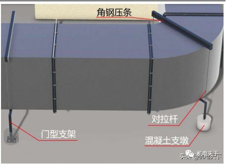

知识点:屋面风管安装
来源:网络,如有侵权,请联系删除
创优工艺要点:(1)门型支架采用45°碰角双面焊接;支架固定牢固,设置合理,间距均匀;(2)角钢压条圆弧倒角,与门型支架平行且在一个平面;对拉热镀锌圆钢垂直无扭曲,采用双螺母加垫片固定,长度宜露出2~3扣螺纹,室外镀锌丝杆及螺帽应做防腐处理;(3)支架底部防锈蚀圆形支墩(φ150mm) ,高出完成面150mm,表面平整,油漆涂刷色泽美观;(4)屋面矩形风管加工时上表面应起拱,防止积水。
