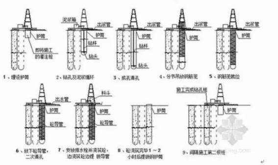

在钻孔灌注桩中,常埋设护筒来定位需要钻的桩位。以下是钻孔灌注桩施工流程和全护筒桩基施工流程。
图1 钻孔灌注桩施工流程图

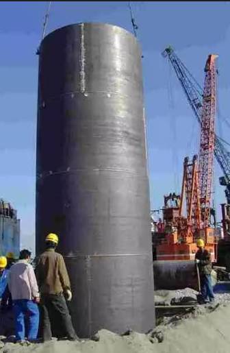

1.护筒可采用钢板制作,也可采用钢筋混凝土制作。制作成型的护筒应满足钻孔方式对护筒刚度和强度要求。钢护筒适用于各种施工条件,安全性高,可多次使用。钢筋混凝土护筒可在水深不大的钻孔中使用。
2.护筒厚度根据护筒制作材料、孔位水文地质条件、施工方法和设计桩径、护筒、埋深和埋设方法等条件综合选定,必要时应通过计算确定。一般钻孔桩施工钢护筒厚度宜采用6-12mm,钢筋混凝土护筒宜采用8-250px。
3.护筒内径应适当大于设计桩径,具体数值应根据采用的钻机类型来确定。
图2 钢护筒

图4 分段焊接的钢护筒
图5焊接组装钢护筒
