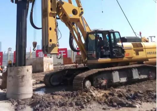

  旋挖钻机是一种适合建筑基础工程中成孔作业的施工机械.广泛用于市政建设、公路桥梁、高层建筑等地基础施工工程,配合不同钻具,适应于干式(短螺旋),或湿式(回转斗)及岩层(岩心钻)的成孔作业,旋挖钻机具有装机功率大、输出扭矩大、轴向压力大、机动灵活,施工效率高及多功能特点。旋挖钻机适应我国大部分地区的土壤地质条件,使用范围广,基本可满足桥梁建设,高层建筑地基础等工程的使用.目前,旋挖钻机已被广泛推广于各种钻孔灌注桩工程。因此对旋挖钻机的施工工艺进行技术上探讨有着十分重要的意义。

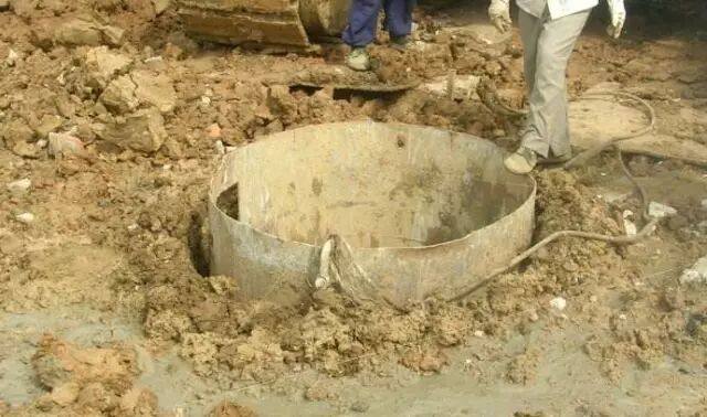

  一、护筒
  1、胡同作用:保护桩孔、设备及人员的安全。根据岩土及地下水状况确定护筒长度,一般护筒长度介于2M~4M之间,护筒直径通常大于桩径200MM;
  2、下护筒方式:扩孔器、钻斗、特殊工装、震动锤;
  3、控制要求:埋设护筒的垂直度及中心偏差。
  二、套管
  套管驱动器、搓管器或全回转钻机,以及震动锤埋设套管、旋挖钻斗在套管内跟管式钻进。套管工艺可以取代泥浆护壁静压工艺,适用于咬合桩、斜桩、不稳定地层及户外施工、资源局限(没有水电)、城市环保施工等。
  1、套管作用:同啊关强度支撑孔壁防止塌孔;套管长度实现强制导向,防止偏孔;套管密封性防护地下水。
  2、套管构造:
  ①驱动盘:驱动盘通过螺栓与动力头驱动套筒底口连接,实现结构过渡,作用是传递扭矩与加压力。
  ②连接盘:连接盘通过销轴与驱动盘连接,并预留与护筒驱动器连接销轴。
  ③套管驱动器:护筒驱动器上部通过销轴与连接盘连接,下部与套管连接。护筒驱动器直径需与套管直径相符;护筒驱动器下部有定位凹槽及止口,便于与套管对接。护筒驱动器的作用是将扭矩和加压力传递给套筒及筒靴。
  ④套管:套管上端通过销轴可与护筒驱动器或套管连接,套管下端可与套管或筒靴链接。
  ⑤连接销:锥形环和丝环固定在套管上,套管对接定位后,承托环安装密封圈扭入丝环及锥形环,实现连接。
  ⑥筒靴:筒靴前端镶嵌合金钻齿,通过旋转及轴压,环切各类地层及岩石,减缓埋设套管阻力,提升套管钻入能力。
  3、下套管方式:套管驱动器、搓管机、全回转钻机
  4、适用工况:城市施工、野外施工
  5、适用地质:淤泥层、松散地层、大粒径孤石、无充填物溶洞、特殊基础(咬合桩、斜桩)
