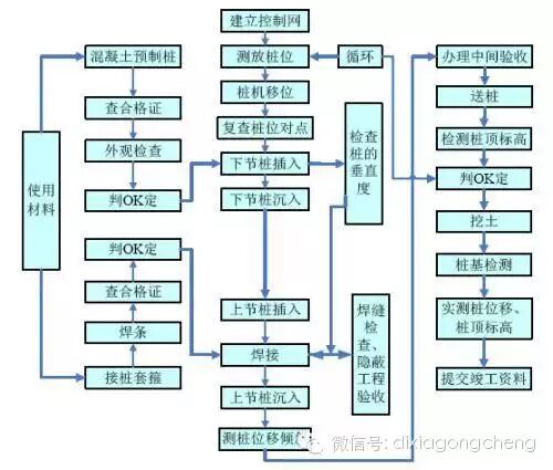

一、静压预应力管桩施工工艺流程图
二、静压预应力管桩施工工序图
三、静压预应力管桩施工技术
(一)压桩施工工艺流程
测量定位→桩材验收→桩机就位→压桩(接桩)→送桩→检测。

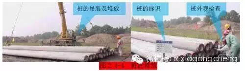

(三)桩材供应与验收
PHC混凝土管桩选购信誉比较好、产品质量比较稳定的生产厂家作为供应商。并报请业主、监理确认。根据桩基施工进度计划,编制各种桩型的进桩计划,并按照进桩计划控制混凝土管桩的供应,以满足施工进度需要。对进入现场的PHC桩必须有产品合格证明书,按规定办理检查验收手续,并报监理审核。做好检查记录及标识工作。桩应本着就近堆放、减少驳运次数的原则,进场桩材堆放在施工临时道路边靠近压桩施工区域处。桩材吊卸过程中,应轻吊轻放,注意保护好成品桩的质量。堆桩层数不应大于四层。

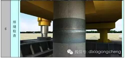

(六)将桩压至其顶端高出地面约60~2000px时停止压桩,准备接桩焊接。接桩焊接采用CO2气体保护半自动焊接或交流手工焊接。每台机组配备2台电焊机,由2名焊工同时施焊。焊接前,桩头埋设铁件必须除锈清污。桩找正之后如果桩节之间间隙较大,可用铁片填实焊牢,结合面之间的间隙不得大于2mm。焊缝外观质量应连续、饱满。焊缝焊好后,焊工要敲掉焊缝表面的焊渣进行自检,并经质检人员会同监理检查合格并确认。继续压桩必须等焊缝要自然冷却后,才允许进行。防止焊缝骤冷,发生裂缝。
