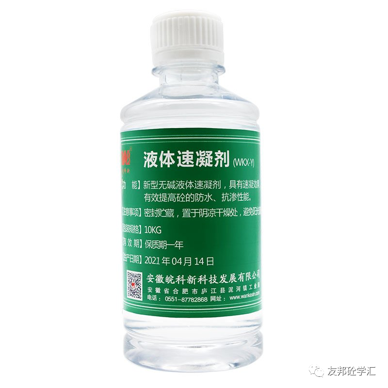

液态无碱速凝剂的由来
     速凝剂是一种能够使水泥浆体、砂浆或混凝土迅速凝结硬化而不过分影响其长期强度的化学外加剂。速凝剂按其供应形式,可以分为粉状和液态两类;按照产品酸碱性能,可以分为碱性和无(低)碱两类。
     工程施工中为尽量减少混凝土干喷作业产生的扬尘以及对施工作业人员的伤害,降低混凝土喷射回弹率,提高施工效率和施工质量,目前实际工程中正大力推行湿喷作业。湿喷作业要求使用的速凝剂必须是液态的,于是液态速凝剂应运而生。同时,碱含量高的液态速凝剂对混凝土后期强度的负面影响较大,且碱对人体皮肤的伤害不容忽视。为降低速凝剂对混凝土后期强度的不利影响以及改善施工作业环境,国外从二十世纪70年代就开始研究开发液态无(低)碱速凝剂
国内研究情况
      国内对液态无(低)碱速凝剂的研究和应用起步较晚,20世纪末期之后,国内才逐渐认识到该类速凝剂的优良性能,并在近年来取得了长足发展。某公司研制了一种由硫酸铝、硫酸镁、醇胺、稳定剂、消泡剂、甘油和水组成的液态无碱速凝剂。这种速凝剂与水泥的适应性好,中国水利水电科学研究院研制成功一种无碱无氯高早强液态速凝剂。该速凝剂由硫酸铝、碱金属盐、氢氧化铝、羟基羟酸、有机胺化合物、稳定剂合成,其中的有机胺化合物、多羟基有机物和无机盐发生络合反应,从而获得速凝效果。
液态无碱速凝剂的分类
    常用液态速凝剂有硅酸钠型、铝酸钠型、硫酸铝型硫酸铝钾型等几种速凝剂。其中硅酸钠型液态速凝剂以水玻璃(NazSiO3)为主要成分,加以重铬酸钾、亚硝酸钠和三乙醇胺等复合而成,这种速凝剂碱性很高。铝酸钠在水中溶解性较大,且为强碱性,因此该类速凝剂也作为碱性速凝剂使用。液态无(低)碱速凝剂可分如下几类:硫酸铝型、硫酸铝钾型、有机无机复合速凝剂。
液态无碱速凝剂的特点
1、生产过程无污染且无腐蚀性
2、喷射回弹率低,节约成本
3、机械化程度高,工程进度快
结语
     液态无(低)碱速凝剂凭借其早期强度发展快、后期强度损失小、无粉尘、含碱量低、回弹率小、施工方便对人体危害性小等诸多优点而正逐渐取代传统粉状速凝剂。该类速凝剂将在今后的工程施工中得到更为广泛地应用,研究人员应该针对其在适应性、稳定性、强度发展和成本等方面存在的问题进行更加深入且系统的研究。
