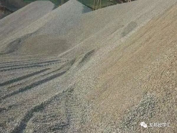

    据友邦小编了解为确保超缓凝混凝土配制试验得以顺利进行,要科学选择试验用原材料,保证其质量与性能可靠。水泥主要选用p.042.5型普通硅酸盐水泥,其28d抗压强度不低于48MPao所选用的掺合料为II级粉煤灰,除此之外还包含S95级的矿粉。试验所选用的砂主要为河砂,能够满足建筑施工要求,其来源为珠江入海口,就颗粒级配情况来看,其级配优良且稳定,以水进行清晰后,能够达到洁净状态。试验用砂的细度模数为2.8,含泥量为0.4%,其中氯离子含量为0.002%。就石子选用情况来看,主要选用碎石,碎石规格在5nnn以上,但不超出25mm,针片状碎石含量为4%,其含泥量为0.2%。试验所选用的减水剂的性能较高,为聚竣酸减水剂,通过多种原材料的协调应用,来为试验的顺利进行打下良好基础。
