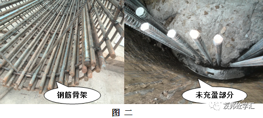

⑴  水下混凝土配合比配置强度应高于设计强度的10~20%,胶材用量应不低于350kg/m3,水泥用量不低于300kg/m3,砂率宜控制在40~50%,坍落度宜控制在220mm左右,2h坍损应小于20mm,凝结时间宜控制在9h左右。
 ⑵  在配合比设计前,生产方应事先对施工现场的情况做详尽了解,包含混凝土等级、桩基成型工艺、桩基尺寸、钢筋骨架、基础土基和水文情况、浇注工艺等情况,以便能设计出满足施工要求的配合比。如某防洪护岸整治工程基础桩全为水下桩,桩基深度基本在25m左右,直径2m,地下水非常丰富,且钢筋间距较小,加之混凝土生产灌注前,双方又未能就相关问题进行及时详尽的沟通交底,生产方在进行C30水下混凝土配合比设计时,对于现场条件因素的考虑不够全面,以至于部分桩基灌注成型后出现不同程度的混凝土不充盈现象(见图二),经及时对生产配合比进行调整后,该问题得到了有效的解决。

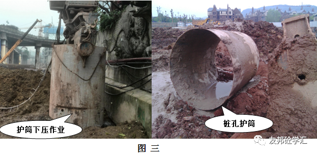

⑵ 护筒
当遇土基松软、淤泥质土、地下水位高、渗水量大或存在严重流沙时,应选用钢护筒法做桩孔保护,以隔离地表水,防止孔壁坍塌,防止孔口地面土石掉入孔内(见图三)。
钢护筒壁厚宜在5mm以上,内径应比桩径大200~400mm,以桩位中心为圆心定位,施加压力将护筒垂直埋入地下。埋入过程中护筒中心竖直线应与桩中心线重合(设计另有规定除外),平面允许误差为±50mm,垂直倾斜不大于1%。

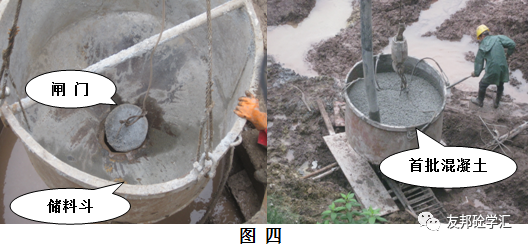

③ 储料斗
储料斗即为储放灌注首批混凝土时所必需储量的容器,一般采用5~6mm厚钢板焊制,为使混凝土拌合物能迅速自动流进导管,底部常做成斜坡,出口设闸门(见图四)。其容量应使首批灌注下去的混凝土能满足导管初次埋置深度的需要,故其容量大小需根据设计和施工要求验算而定。

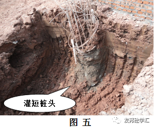

4.4灌短桩头
灌注临近结束时,因浆渣过稠,使得测探不准造成误测误判,以致拔出导管终止灌注而造成短桩事故,或是在灌注过程中发生孔壁坍塌且未被发觉,测探误判,造成短桩(见图五)。
出现以上问题时,应根据具体情况,采取接长护筒、或在原护筒里面或外面加设护筒,压入已灌注的混凝土内,然后抽水、除渣,接浇混凝土;或用高压水将泥渣和松软层冲松,再用吸泥机将混凝土表面的泥浆沉渣吸除干净,重新下导管灌注混凝土。
