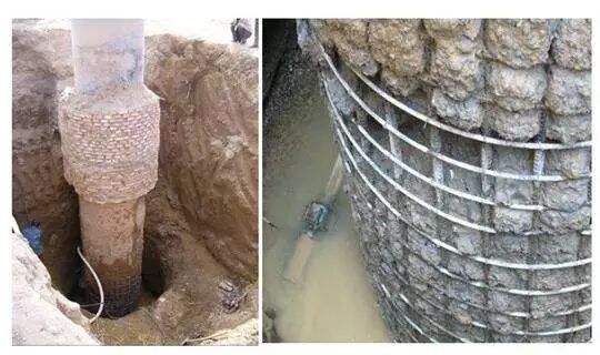

缺陷桩处理常用方法有扩大承台、原位复桩、接桩、桩芯凿井法、补桩、补强,改变施工方法,修改设计方案等。下面结合事故发生的原因分别介绍几种方法的应用情况。

3)接桩
确定接桩方案,首先对桩进行声测,确定好混凝土的部位。其次,根据设计提供的地质资料确定井点,降水一开挖一20#素混凝土进行护壁,护壁内用钢筋箍圈进行加固。第三,挖至合格数处利用人工凿毛,按挖孔法混凝土施工方法进行混凝土的浇注。
4)桩芯凿井法
这种方法做起来比较困难,即边降水边采用风镐在缺陷桩中心凿一井,深度至少超过缺陷部位,然后封闭清洗泥沙,放置钢筋笼,用挖孔混凝土施工方法浇筑膨胀混凝土。
5)接桩法
当成桩后桩顶标高不足时,常采用接桩法处理,方法有以下两种:
  a.开挖接桩挖出桩头,凿去混凝土浮浆及松散层,并凿出钢筋,整理与冲洗干净后用钢筋接长,再浇混凝土至设计标高。
  b.嵌入式接桩当成桩中出现混凝土停浇事故后,清除已浇混凝土有困难时,可采用此法。
