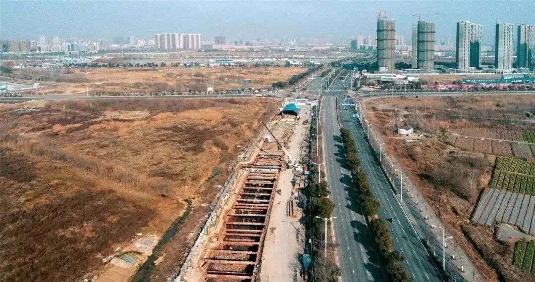

综合管廊基坑支护结构型式主要包括有放坡开挖、土钉墙、重力式水泥土墙、钢板桩、预制混凝土板桩、型钢水泥土搅拌墙、灌注桩排桩、预制混凝土排桩、钢支撑、混凝土支撑、大直径可回收旋喷锚索、地下水控制等。本图集包含以上支护形式的布置、构造和设计要求等内容。设计时应结合当地实际情况,选择合适的基坑支护形式。

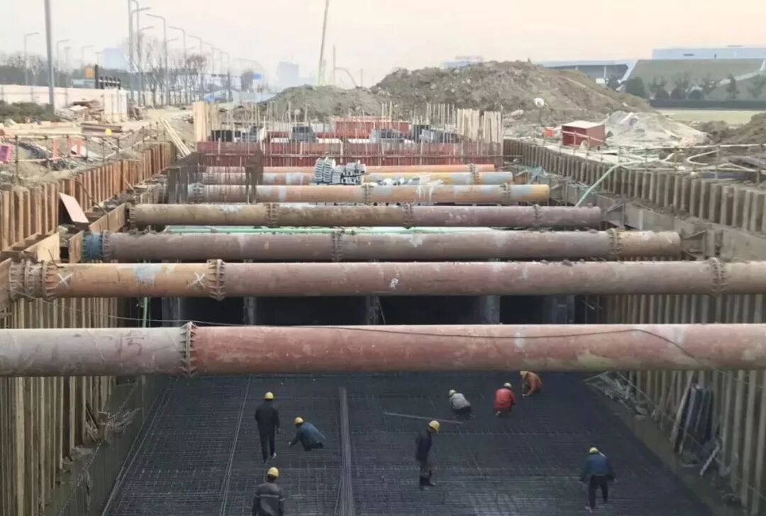

1、钢板桩支护由打入土层中的钢板桩围护体和内支撑或拉锚体系组成。选用钢板桩作为基坑围护体时应考虑钢板桩打入、拔除施工对周围环境的影响。

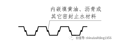

3、当钢板桩采用锁口式防水构造时,沉桩前应在锁口内嵌填黄油、沥青或其他密封止水材料,防渗要求高或大企口钢板桩有防渗要求时,应在坑外另行设置截水帷幕。

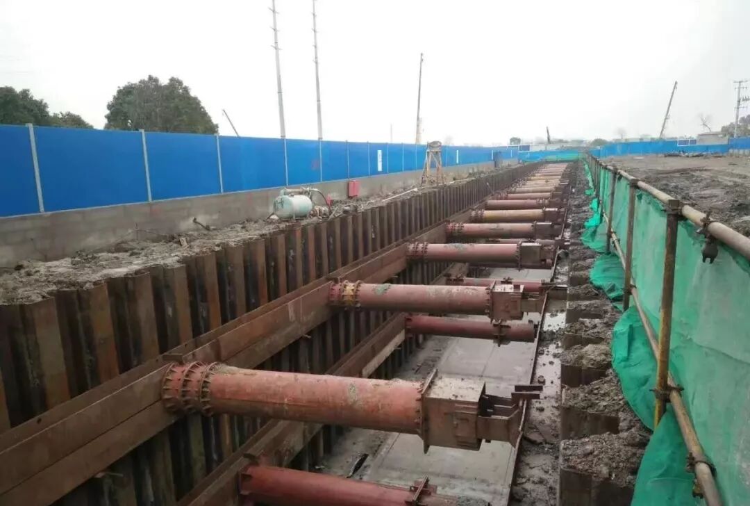

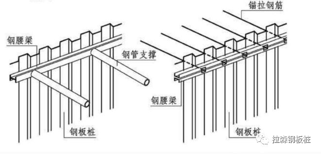

4、采用内支撑或锚杆时钢板桩宜设置钢腰梁,钢腰梁与钢板桩宜采用焊接或设置钢牛腿的连接方式。钢腰梁应贴合钢板桩,期间如果存在间隙应灌以细石混凝土填实。

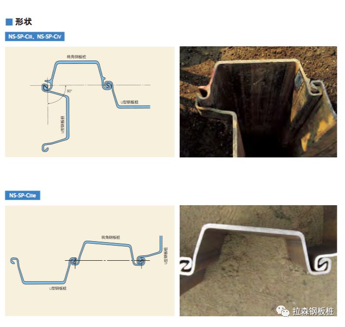

5、钢板桩桩体不应弯曲,锁口不应有缺损和变形;相邻桩间的钢板桩锁口使用前应通过套锁检查。

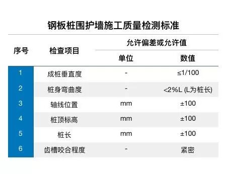

6、钢板桩施工允许偏差符合下表。

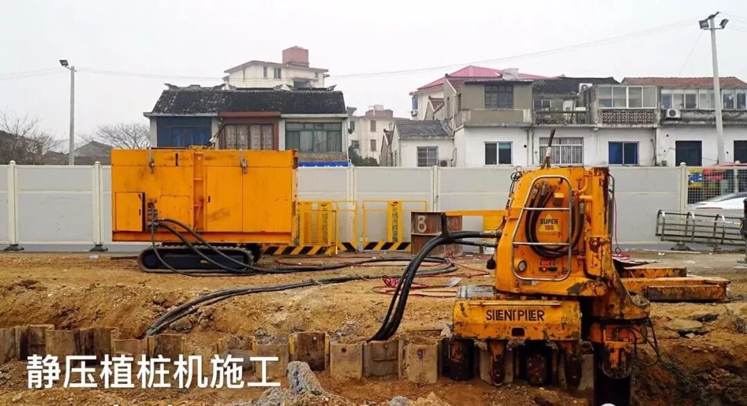

7、钢板桩施工前,应采用适当的工艺和方法减少沉桩时的挤土与振动影响。打桩时应控制桩架和钢板桩的垂直度;沉桩时,应保护好先行沉入的钢板桩。
8、钢板桩打设可采用单桩打入(或称屏风法)与阶梯打入等多种方法,板桩最后闭合处宜采用屏风法沉桩。邻近建(构)筑物及地下管线的钢板桩宜采用静力压桩法施工,并根据检测情况控制压桩速率。
9、在拔除前应先用振动锤振动钢板桩,拔除时应采用边拔边注浆回填等措施及时将拔出后的空隙填充密实。

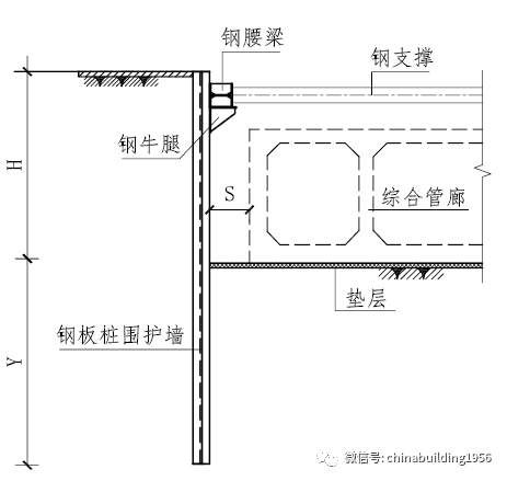

▲钢板桩支护剖面
▲钢板桩小企口止水平面节点
▲钢板桩转角布置一、钢板桩转角布置二
图片注:
1.钢板桩的规格、桩长应根据土层条件和各项稳定性要求以及内力、变形计算确定。
2.钢板桩宜采用小企口搭接形成封闭的挡土、止水结构,沉桩前应在锁口内嵌填黄油、沥青或其他密封止水材料。
3.钢板桩打设前应进行检查,桩体不应弯曲,锁口不应有缺损和变形。
4.基坑转角处的钢板桩可以根据转角的平面形状做成相应的异形转角板桩,且转角桩和定位桩的桩长宜比其他板桩长2.0m。
5.钢板桩与管廊外墙净距S应满足管廊结构、防水等施工要求,不宜小于800mm。

上海松江综合管廊
西安综合管廊
南京江北新区综合管廊
海口综合管廊
苏州综合管廊
