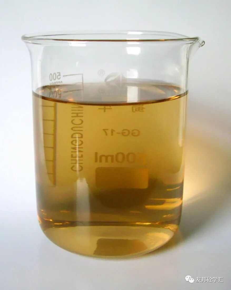

现如今的减水剂基本都是由聚羧酸减水型母液和聚羧酸保坍型母液加缓凝剂、引气剂、消泡剂等各种材料通过复配配制而来。其中减水母液在减水剂中的作用不可替代。或许会因混凝土材料变化而导致母液的用量变化,但是真没听说哪里因砂子太好而不加减水母液的······
减水母液是减水剂(混凝土外加剂)组分中的绝对主料。其作用是在降低混凝土水灰比(间接的增加混凝土的强度)的同时又能保证混凝土拌合物具有良好的流动性、和易性,保证混凝土强度的同时还方有利于施工。

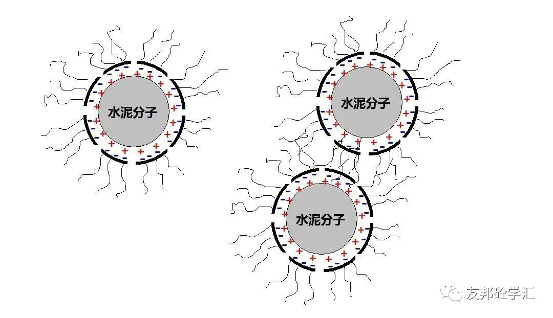

空间位阻作用:
水泥的水化反应会使水泥分子相互吸引并且出现絮凝结构,絮凝结构形成过程中水泥分子会包裹一部分水分子,被包裹的水分子大概占比是总拌合水的10%-30%(这可能就是减水剂存在减水率极限的原因)。这部分水由于被水泥分子包裹因此不能参与水泥分子之间的自由流动起不到润滑作用,从而影响了混凝土拌合物的流动性。当聚羧酸减水剂分子刚开始与水泥颗粒接触时,聚羧酸减水剂分子中的带负电的主链可以吸附在带正电的水泥颗粒表面,即产生“锚固”现象。而聚羧酸减水剂分子中的长侧链则伸展在水泥浆体液相中,形成具有一定厚度的吸附层,且可同时与其他伸展在水泥浆体液相的聚羧酸减水剂分子长侧链形成立体的、交叉的构象。当水泥颗粒之间相向运动,吸附层发生重叠,且重叠范围越大水泥颗粒间的斥力作用越大,从而提高水泥颗粒的分散性,破坏水泥颗粒之间的的絮凝结构,把被水泥絮凝困住的水释放出来,也可以理解为减水剂分子是将水分子对水泥颗粒间的润滑利用率提高了,并没有凭空增加水或减少水分子的数量。

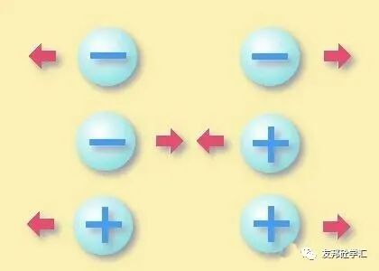

静电斥力理论:
聚羧酸减水剂分子中含有阴离子基团(COO2-)。而在水泥早期水化过程中,水泥颗粒表面含有正电荷(Ca2+)。因此,阴离子型的聚羧酸减水剂分子吸附到含正电荷的水泥颗粒表面。使水泥颗粒变成一个带有负电荷的“刺猬”。由于带有相同的负电荷的原因,各个水泥颗粒互相排斥(静电斥力),提高了水泥颗粒间的分散性。同时水泥浆体中的带负电荷的羧基和带正电荷的钙离子生成不稳定的络合物,溶解到混凝土体系中的钙离子被捕捉后,钙离子浓度显著降低,减小体系中钙离子的浓度,可减少凝胶颗粒的形成从而减缓水泥水化速度,抑制水泥的水化,提高水泥颗粒的分散保持性能。聚羧酸减水剂中羧酸根离子含量越大(阴离子电荷密度越大)越能大幅度提高水泥颗粒的分散性能。钙离子浓度的降低对水泥初期水化有抑制作用,但随着水化的不断进行,络合物将自行分解,因此聚羧酸减水剂有一定的缓凝作用,且不影响混凝土强度。
