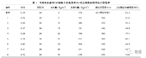

公式(1)为标准JGJ55—2011中的公式,在采用该公式计算时,不考虑因加水引起的和易性改变问题。并按照该标准中“对于坍落度大于90mm的拌合物,坍落度每增大20mm,用水量增加5kg”的量化指标进行分析计算。加入不同用水量后,在其他原材料质量不发生变化的情况下,对坍落度和28d抗压强度的理论计算结果见表1。
由表1可知,通过对不同用水量进行理论计算,当初始坍落度为80mm时,坍落度通过加水增加至180~240mm时,在不考虑和易性等因素改变的条件下,28d理论计算强度由初始的53.2MPa降至42.6~46.1MPa。

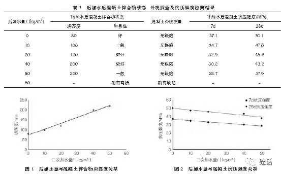

3模拟试验
3.1原材料及方法
鉴于以上计算方法各自存在一定局限性,本试验选用和案例中的办公楼柱预拌混凝土所用材料品质基本一致的原材料,设计坍落度为180mm,并按照后加水大致时间,即混凝土拌合物经过1h后进行加水试验,每立方米混凝土加水量分别为10、20、40、50、60kg。以期得到后加水量对混凝土拌合物坍落度和混凝土抗压强度的影响曲线。
3.2配合比
试验以C45普通混凝土为研究对象,并依据案例中C45混凝土的配合比进行试验,其配合比见表2。
3.3试验检测
根据规范要求进行混凝土工作性能、外观质量和抗压强度检测,其检测结果见表3。
对表3的试验数据进行处理,得出后加水对混凝土拌合物坍落度和混凝土抗压强度的影响曲线(如图1、图2所示)。由图1可知,在一定的加水量范围内(0~50kg),混凝土拌合物仍能保持较好的和易性,后加水量与混凝土拌合物坍落度值呈正相关,相关系数为0.982,线性关系较好。后加水量与混凝土拌合物坍落度的关系可表示为:

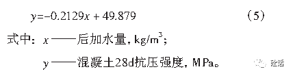

由图2可知,7d和28d抗压强度与后加水量0~50kg呈负相关,拟合曲线均为线性的,相关系数分别为0.9872和0.9311,这一结果和相关文献的研究成果是一致的。因此,C45预拌混凝土28d抗压强度和后加水量的关系可以表示为:
通过上述拟合曲线的计算可知:当初始坍落度为80mm时,施工要求坍落度180~240mm所对应的后加水量实际为36.1~56.3kg/m3,与标准JGJ55—2011的量化指标有一定的差异。分别带入公式(5)后,得出后加水后混凝土28d强度为37.9~42.2MPa。

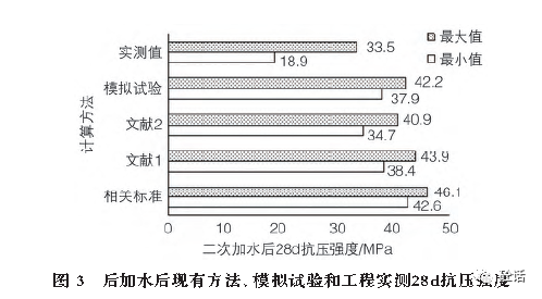

现有方法中后加水对混凝土抗压强度影响分析的计算结果、本文模拟试验计算结果和案例中的实测结果如图3所示。
由图3可知,坍落度由80mm增大至180~240mm时,通过后加水28d抗压强度计算结果从小至大为:文献2<试验<文献1<相关标准。这是由于JGJ55—2011中公式的适用条件为和易性较好且混凝土中各组成材料应具有良好的相容性,而实际工程中,施工现场由于后加水,预拌混凝土拌合物和易性一般会变差,甚至会出现泌水、离析现象。因此,采用公式进行计算结果较大,与实际情况误差也最大。文献1中在试验时混凝土拌合物工作性能并没有随着加水量的变化而变差,而是随着砂、石用量和外加剂的调整一直保持具有较好的工作状态。因此,采用该试验得到的曲线计算得到的混凝土抗压强度值在理论上也应是偏大的。文献2系在不同时间根据混凝土坍落度损失的情况,加入不同量的水使混凝土恢复一个设定的坍落度,并记录不同时间的后加水量,可操作性差,因此该回归曲线与实际情况必然存在一定的误差。且有研究表明在初凝后加水,会使得混凝土的抗压强度下降70%以上,因此该试验回归的曲线会因时间间隔过长而导致斜率绝对值变大,计算结果较实际偏小。模拟试验是基于其他材料用量完全不变的情况下,仅改变用水量,后加水间隔时间基本接近于现场工程实际,因此,本试验最终得到强度的变化规律可认为基本归因于后加水量的变化。
而事实上,该工程按照GB/T50107—2010《混凝土强度检验评定标准》进行评定,从图3中可以看出,混凝土柱28d的实测强度为18.9~33.5MPa,均小于以上各方法的计算值,而资料显示混凝土没有出现明显的外观质量缺陷,说明后加水量在上述范围内。因此,该预拌混凝土强度较低的原因除了后加水的影响外,还可能存在原材料某些指标有不合格的现象或原始配合比强度未能达到设计要求。经后期证实,该原材料中的河砂含泥量有超标现象,也进一步验证了本试验的初步判定。
