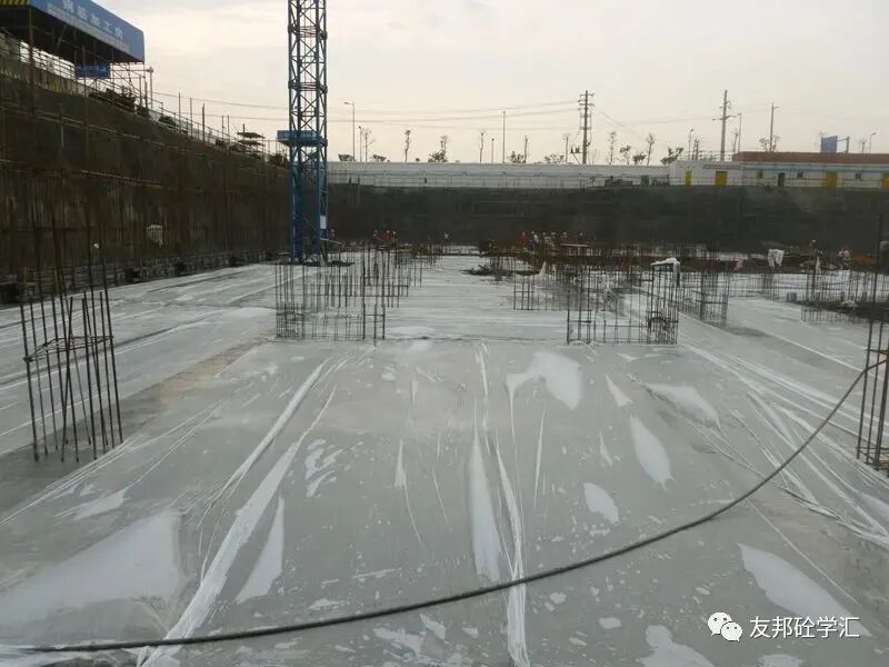

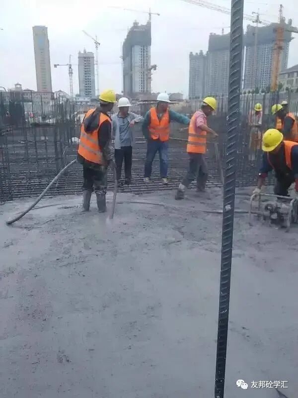

混凝土工程外加剂使用不当表现在:
1)混凝土浇筑后,局部或大部长时间不凝结硬化;
2)已浇筑完的混凝土结构物表面鼓包。
要避免这类质量事故发生,必须重视以下三方面的问题:
1)外加剂与水泥的适应性。外加剂进场后,必须进行试配,掌握其特性:坍落度的耗时损失、凝结时间、减水率等,以确定能否使用;对于硬石膏做调凝剂的水泥,这点尤其重要,以免混凝土搅拌成后,发生速凝或坍落度损失过快的问题。
2)外加剂的每一次投料,都必须严格按照配合比计量。计量器具必须经常进行校验,保证其灵敏度和准确度。
3)粉状外加剂(如膨胀剂)要保持干燥状态,防止受潮结块。已经结块的粉状外加剂,应烘干、碾碎.过0.6mm筛后使用,以免含未碾成粉状的颗粒遇水膨胀,造成混凝土表面鼓包。
补救措施:
1)对大面积松散不凝结硬化的结构物必须拆掉重新浇筑。
2)因缓凝型减水剂使用过量造成混凝土长时间不凝结硬化时,可延长其养护时间,推迟拆模,后期混凝土强度一般不受影响。在混凝土结构验收时,应按规范要求进行现场检测。
