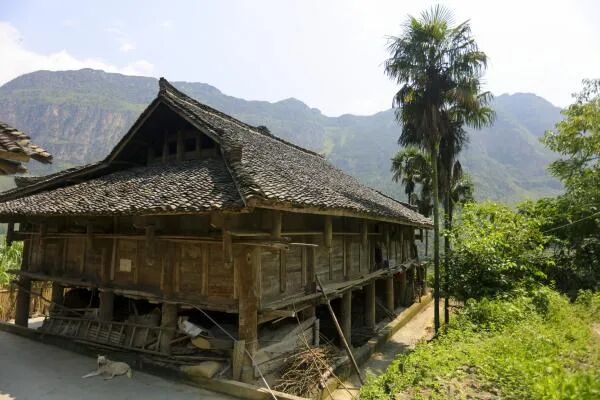

布依先民的房屋建造,沿袭古代的“干栏”式建筑,“干栏”的建筑历史,最早见于《魏书》“盖南蛮之别种,其科类甚多,散居山谷……依树积木,以居其上,名曰干栏。”
这说明布依族先民居住的地方是依山傍水,山下是林木茂密。依树积木、以枝构棚、架木为巢,在树上巢居,这是布依族干栏式建筑的原始雏形。

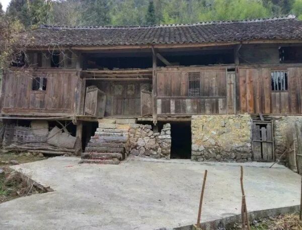

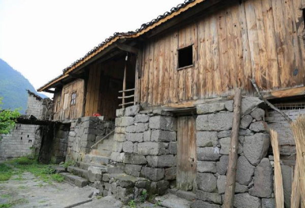

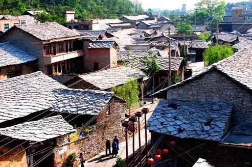

布依族在历史上发展了自己独具特色的传统民居建筑文化,发展至今已经形成成熟的木或木石结构两种形制,其中黔南、黔西南、黔西地区的布依族山区仍然以传统的木制干栏为主,而黔中地区的布依族则以石制干栏为盛行。
随着时代的进步,社会的不断发展,布依族“干栏”式的民居建筑,其结构、造型、建筑技术、工艺在历史发展的长河中都得到了不断的改进。

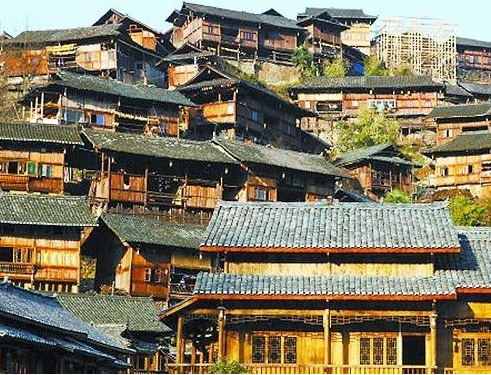

布依族在民居建筑上,解放前和解放后的八十年代以前,主要是传统的干栏式建筑,这种建筑从形式上看,单独的一栋楼三间,也有一正两厢的三合院,有一正三厢的四合院。
在建筑工艺上一般都采用穿斗式,有五柱、七柱、九柱、十一柱、十三柱,俗称五个头,七个头、九个头、十一个头、十三个头不等,内部都采用木板平缝装修。在建筑材料上,一般都采用木料,主要是以枫香树、杉木、松木和其它杂木等木材。
在房屋修建时其座向主要是依山而向,后面靠山,前面较为开阔,布依族传统民居中的室内呈“H”型布局,这正是受儒家文化敬天法祖治世观念影响的体现。
中心为中厅也称堂屋或明堂,普通百姓的一切祭奠及重要活动都可以在中厅完成,例如婚丧嫁娶、祝寿贺宴等。中厅一般是正南坐向,即古文献所讲的“感天地,正四方”。
