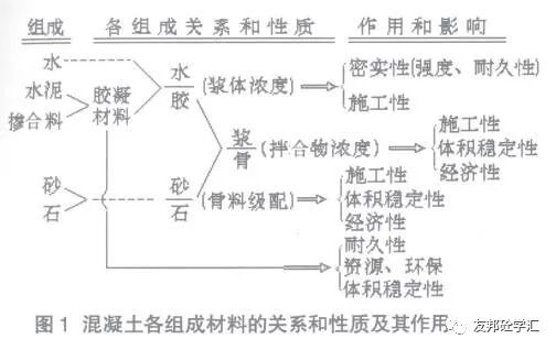

1 混凝土组成材料、配合比要素与混凝土性质的关系
当前混凝土的特点是普遍掺入矿物掺合料和高效减水剂。混凝土中水、水泥、砂、石四种原材料中增加了矿物掺合料,因此传统的配合比三要素──水灰比、浆骨比、砂石比,就成为水胶比、浆骨比、砂石比和矿物掺合料用量等四要素。配合比中需要求出的未知数由传统的4个变成5个。最后由各材料在满足施工要求的前提下紧密堆积的原理,用绝对体积法计算出各材料用量。不考虑外加剂占据混凝土的体积,则各组成材料的关系和性质及其作用和影响可用图1来描述。
由图1可看出,混凝土配合比四要素都影响拌合物与硬化混凝土性能,当决定混凝土强度和密实性的水胶比确定之后,所有要素都影响拌合物施工性能。施工是保证混凝土质量的最后的和最关键的环节,则考虑浆体浓度的因素、按拌合物的施工性能选择拌合物的砂石比与浆骨比,就是混凝土配合比选择的主要因素。其中浆骨比是保证硬化前后混凝土性能的核心因素。无论是改变水胶比,还是矿物掺合料用量,调整配合比时应使用等浆体体积法,以保持浆骨比不变。

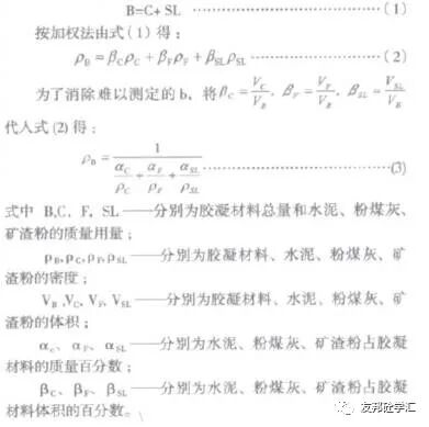

4.4 计算胶凝材料密度
实测掺合料一定的胶凝材料密度,或由一定水泥和矿物掺合料的密度计算胶凝材料密度,如下:

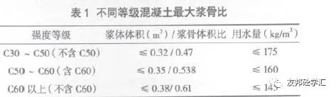

5.2 浆骨(体积)比
在水胶比一定的情况下的用水量或胶凝材料总量,或骨料总体积用量即反映浆骨比。对于泵送混凝土,可按表1选择,或按GB/T 50746-2008《混凝土结构耐久性设计规范》对最小和最大胶凝材料的限定范围,由试配拌合物工作性确定,见表1,取尽量小的浆骨比值。水胶比一定时,浆骨比小的,强度会稍低、弹性模量会稍高、体积稳定性好、开裂风险低,反之则相反。
 5.3 砂石(体积)比
通常在配合比中的砂石比,以一定浆骨比(或骨料总量)下的砂率表示。对级配良好的石子,砂率的选择以石子松堆空隙率与砂的松堆空隙率乘积为0.16~0.2为宜。一般,泵送混凝土砂率不宜小于36%,并不宜大于45%。为此应充分重视石子的级配,以不同粒径的两级配或三级配后松堆空隙率不大于42%为宜。石子松堆空隙率越小,砂石比可越小。在水胶比和浆骨比一定的条件下,砂石比的变动主要可影响施工性和变形性质,对硬化后的强度也会有所影响(在一定范围内,砂率小的,强度稍低,弹性模量稍大,开裂敏感性较大,拌合和物粘聚性稍差,反之则相反)。
