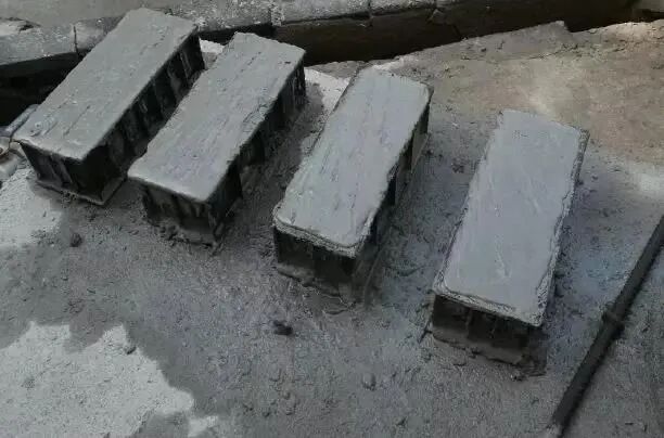

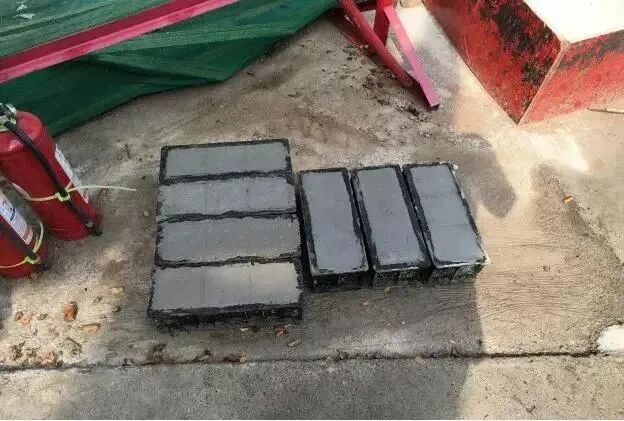

2.2.1  根据《预拌混凝土》规定:预拌混凝土质量的检验分为出厂检验和交货检验。出厂检验的取样试验工作应由供方承担;交货检验的取样试验工作应由需方承担。
交货检验应遵循以下几个方面:
1)进行预拌混凝土取样及试验的人员必须具有相应的资格。
2)施工现场混凝土取样要求三方(供、需、监理)共同见证取样。
3)交货检验的试样应随机从同一运输车中抽取,混凝土试样应在卸料过程中卸料量的1/4至3/4之间采取。
4)每个试样量应满足混凝土质量检验项目所需用量的1.5倍,且不宜少于0.02m3。
5)取样与试件留置应符合: 每拌制100盘且不超过100M3的同配合比的混凝土,取样不得少于一次; 每工作班拌制的同一配合比的混凝土不足100盘时,取样不得少于一次;当一次连续浇筑超过1000M3时;同一配合比的混凝土每200M3;取样不得少于一次; 每一楼层、同一配合比的混凝土,取样不得少于一次;每次取样应至少留置一组标准养护试件,同条件养护试件的留置组数应根据实际需要确定。对有抗渗要求的混凝土结构,其混凝土试件应在浇筑地点随机取样。同一工程、同一配合比的混凝土,每500M3取样不应少于一次,留置组数可与相关方协商确定。
2.2.2  混凝土的取样应该严格按照《普通混凝土拌合物性能试验方法标准》的相关条文执行,确保试件取样过程符合标准要求。
2.2.3  混凝土试件的制作应该严格按照《普通混凝土物理力学性能试验方法标准》的相关条文执行,确保试件制作过程符合标准要求

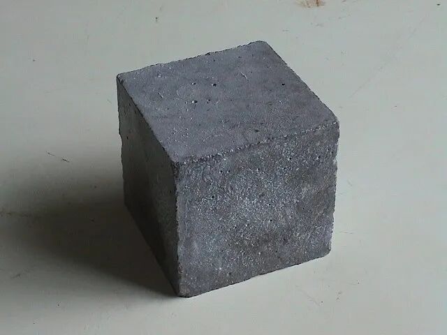

注:成型前,应检查试模尺寸并符合《混凝土试模》中技术要求;试模内表面应涂一薄层矿物油或其他不与混凝土发生反应的脱模剂;
混凝土试件应在取样拌制后尽短的时间内成型,一般不宜超过15分钟。

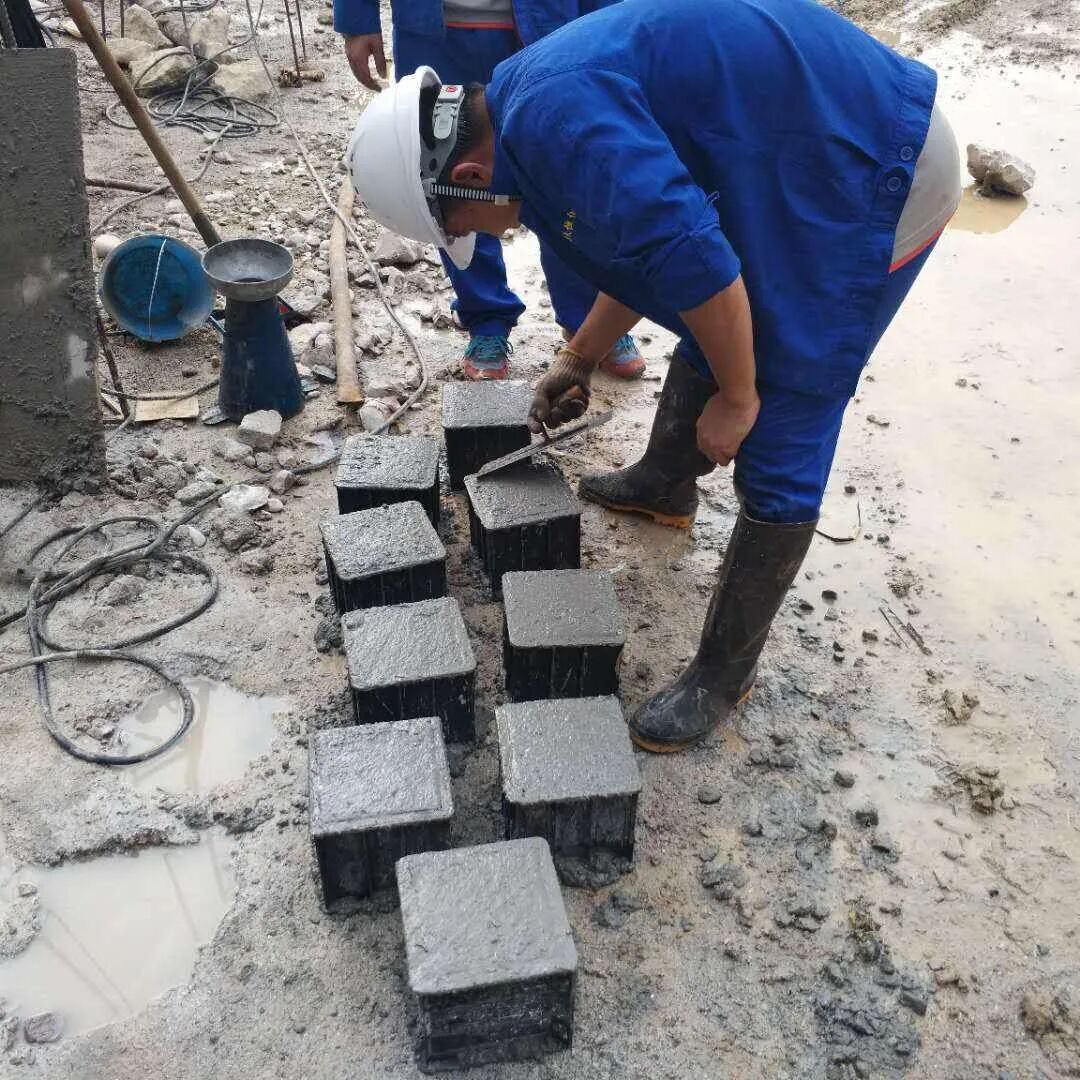

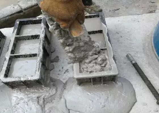

施工现场采用人工插捣制作试样时应遵循以下几个方面:
1)混凝土拌合物应分两次装入模内,每层的装料厚度大致相等。
2)插捣应按螺旋方向从边缘向中心均匀进行。在插捣底层混凝土时,捣棒应达到试模底部;插捣上层时,捣棒应贯穿上层后插入下层20~30mm;插捣时捣棒应保持垂直,不得倾斜。然后应用抹刀沿试模内壁插拔数次;
3)每层插捣次数按在10000mm2截面积内不得少于12次;
4)插捣后应用橡皮锤轻轻敲击试模四周,直至插捣棒留下的空洞消失为止。

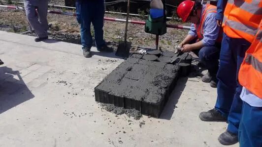

2.2.4  混凝土试件的养护应该按照《普通混凝土物理力学性能试验方法标准》的相关条文执行,确保试件养护过程符合标准要求。
注:试件成型后应立即用不透水的薄膜覆盖表面。采用标准养护的试件,应在温度为20±5℃的环境中静置一昼夜至二昼夜,然后编号、拆模。拆模后应立即放入温度为20±2℃,相对湿度为95%以上的标准养护室中养护,或在温度为20±2℃的不流动的氢氧化钙饱和溶液中养护。标准养护室内的试件应放在支架上,彼此间隔10~20mm,试件表面应保持潮湿,并不得被水直接冲淋。
同条件养护试件的拆模时间可与实际构件的拆模时间相同,拆模后,试件仍需保持同条件养护。(拆模后应妥善保护试件,避免试件无损坏)。

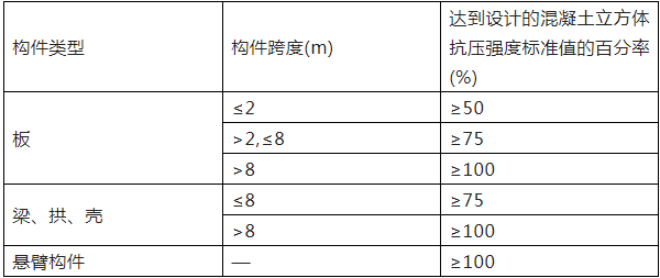

3.1.6  底模及其支架拆除时的混凝土强度应符合设计要求;当设计无具体要求时,混凝土强度应符合下表的规定:
3.1.7  侧模拆除时的混凝土强度应能保证其表面及棱角不受损伤。
3.1.8  模板拆除时,不应对楼层形成冲击荷载。

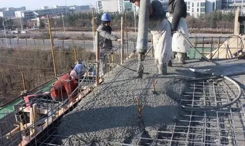

浇筑混凝土时应布料均匀。宜先远后近、先竖向结构后水平结构的顺序分层连续浇筑。
3.3.1 墙、柱或竖向尺寸较高的混凝土浇筑,混凝土自高处倾落的自由高度不应超过2m,如浇筑高度超过3m时,应采取窜筒或溜槽等措施。过高的柱或墙应分层浇筑,不宜一次浇筑到顶,每浇筑2m应停歇2小时左右(必须要在初凝前),待已浇筑混凝土完成大部分塑性沉降后再继续浇筑上一层,此施工措施可避免产生沉降裂缝。混凝土初凝前进行二次振捣也可避免沉降裂缝。
3.3.2  浇筑水平结构混凝土时,不得在同一处连续布料,应在2~3m范围内水平移动布料,且宜垂直于模板布料。混凝土浇筑分层厚度宜为 300~500mm。当水平结构的混凝土浇筑厚度超过500mm时,可按1:6~1:10的坡度分层浇筑,且上层混凝土应超前覆盖下层混凝土500mm以上。采用溜槽法浇筑布料时,应杜绝采取混凝土长距离由一端流向另一端的施工措施,容易使混凝土半成品拌合物不均匀、不密实,产生离浆现象。

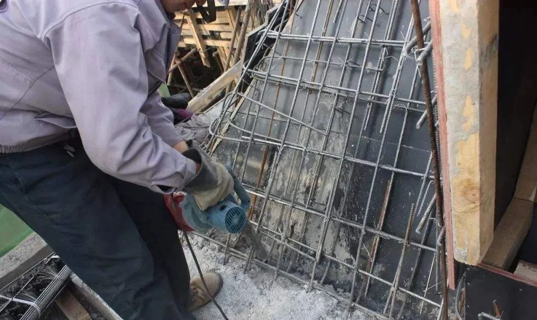

3.4.2  使用插入式振动棒应快插慢拔,插点均匀排列,移动间距不大于振动棒作用半径的1.5倍(400mm~500mm)。振捣上一层时应插入下层50mm左右,以消除层间接缝。振点振捣时间应以混凝土表面呈水平,混凝土拌合物不再显著下沉、不再出现气泡、表面泛浆,防止漏振、欠振及过振。

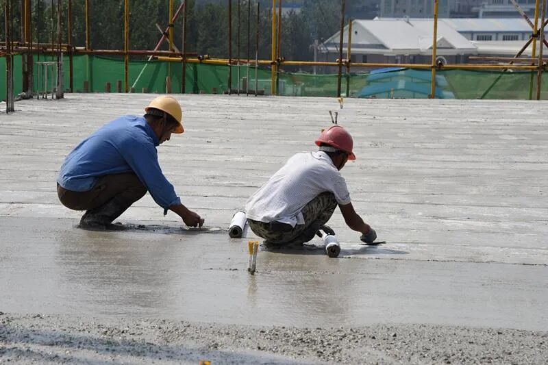

混凝土在浇筑及静置过程中,由于混凝土拌合物的沉陷与干缩,极易在混凝土表面和箍筋上部产生非结构性裂缝,在炎热、干燥、大风、温差大等不良环境尤其容易出现。
避免此类裂缝出现的有效措施是在混凝土终凝前对构件表面进行二次或三次压抹。通常做法是混凝土在振实后,按设计坡度整平混凝土面,低洼处应用带石子的混凝土补平,杜绝只用浮浆填平。若浮浆严重,可于混凝土初凝前在表面撒一层干净的碎石,然后压实抹平。待混凝土收水时(即开始初凝,表面积水基本消失,人可站在上面,且拍压较容易起浆时为宜。由于受外界温度影响很大,应根据现场实际情况掌握。),用平板振动器快速复振一次,再用木抹子搓压抹平,以消除混凝土塑性沉降的裂缝,提高混凝土表面强度,增强混凝土的抗裂能力。

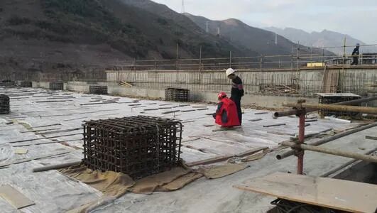

正确的养护方法、条件能够使混凝土强度正常、良好的增长,并可以减少混凝土的收缩、裂缝的机率,对混凝土最终质量至关重要。
1) 混凝土浇筑完毕12h以内对混凝土加以覆盖并保湿养护;
2)采用塑料布覆盖养护的混凝土,其敞露的全部表面应覆盖严密,并应保持塑料布内有凝结水。
3)混凝土浇水养护的时间:一般不得少于7天。对掺用缓凝型外加剂或有抗渗要求的混凝土,不少于14天;
4)浇水次数应能保持混凝土处于湿润状态。杜绝隔天放线后开始浇水养护的错误做法。
5)混凝土强度达到1.2 N/mm2前,不得在其上踩踏或安装模板及支架。
