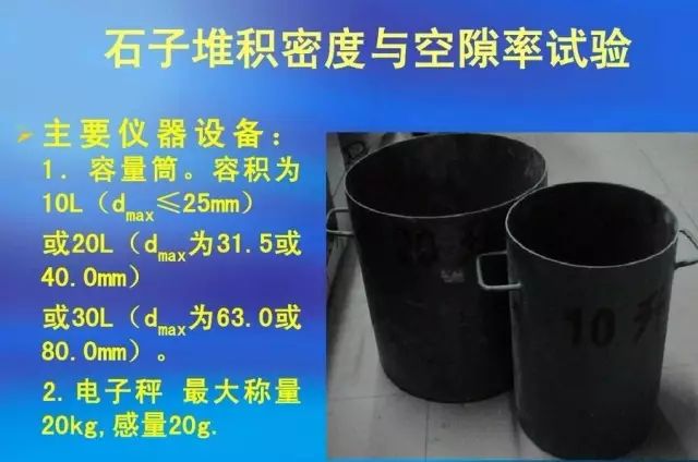

3、测定砂松堆密度:下料漏斗、标准容器、台秤等。
4、测定石松堆密度:标准容器、小铲、台秤等。

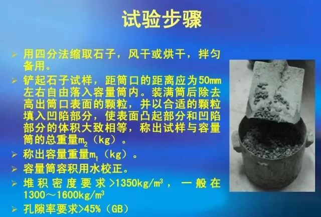

(四)堆积密度实验
1、砂松散堆积密度
(1)称取标准容器的质量,测定标准容器的体积 (V)。将标准容器置于下料漏斗下面,使下料漏斗对正中心。
(2)用铝制料勺将试样装入下料漏斗,打开活动门,使试样徐徐落入标准容器直至试样装满并超出标准容器筒口,移开漏斗。
(3)用直尺将多余的试样沿筒口中心线向相反方向刮平,称其质量。
2、石松散堆积密度
(1)称取标准容器的质量及测定标准容器的体积(V)。
(2)取一份试样,用小铲将试样从容量筒上方50mm处加入,至容器上部试样呈锥体且四周溢满时。
(3)使表面凸起部分体积和凹陷部分体积大致相等,称取总质量。

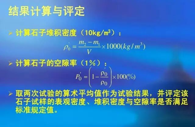

2、石子松散堆积密度试验
(1)计算试样的松散堆积密度,精确至10kg/m3。
(2)以两次试验结果的算术平均值作为最后结果。
(四)空隙率
1、空隙率,精确至1%。
注意公式中 ρ1——材料的松散堆积密度;ρ2——材料的表观密度。
2、以两次试验结果的算术平均值作为最后结果。

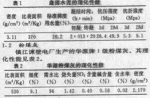

水泥:常州金坛盘固水泥集团生产的盘固牌P.042.5级水泥。其理化性能见表1。
粉煤灰:镇江谏壁电厂生产的华源牌Ⅰ级粉煤灰。其理化性能见表2。

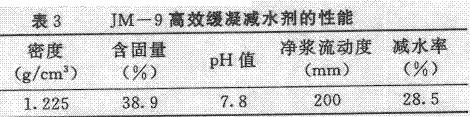

外加剂:江苏博特新材料有限公司产JM-9高效缓凝减水剂。其性能见表3。

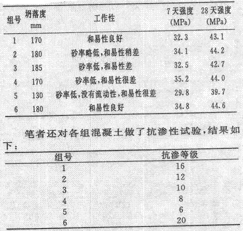

(2)试验内容
混凝土的工作性也称为和易性,是指砼拌合物能保持其组成成分均匀,不发生分层离析、泌水等现象,适于运输、浇筑、捣实成型等施工作业,并能获得质量均匀、密实的砼的性能。它是一项综合技术性能,包括流动性、粘聚性和保水性三个方面。所谓的拌合物和易性良 好,就是使这三方面的性能,在某种具体条件下得到统一,达到均为良好的状况。
以下试验就是从工作性、强度、抗渗性等角度出发,来简要阐明骨料孔隙率对混凝土性能的 影响。

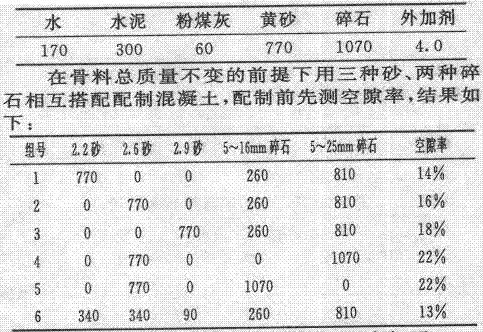

试验固定其他因素,以最常用的C30泵送砼为基准配合比:
以此材料配制的混凝土工作性、强度如下:
(3) 试验结果及分析
从以上结果可以看出,骨料孔隙率对混凝土工作性的影响很明显,第3、4、5组混凝土基本 无法泵送施工;对混凝土强度的影响最大也达到5MPa,说明骨料孔隙率应当在配合比设计时作为重要参数加以分析;对混凝土抗渗强度影响非常明显,最大和最小值相差一倍以上。仔细分析坍落度和强度数据,还可得到几点规律:
① 砂的细度模数越小,混凝土强度越低,但砂的细度过粗导致混凝土离析时强度明显下 降;
② 碎石的级配明显影响骨料孔隙率,单级配时强度提高,但工作性很差;
③ 孔隙率最小时,工作性和强度达到最佳平衡点;
④ 骨料孔隙率越小,抗渗等级越大。
(4) 结语
骨料空隙率大小,反映了骨料各个粒级的搭配情况。连续粒级时,混凝土工作性好,拌合物均匀,抗渗等级就高,这和以往人们认为骨料比表面积越小,抗渗等级越高不同,由此说明在混凝土设计时不应仅仅考虑理论规律,更应根据试验调整配合比达到最佳的工作性,使拌合物均匀,没有捷径,空隙率和孔隙率的把控也是从试配中来,没有哪家的秘方是最好的,只有你的是不是最合适的。这才是使混凝土各个性能达到均衡的要义所在。
