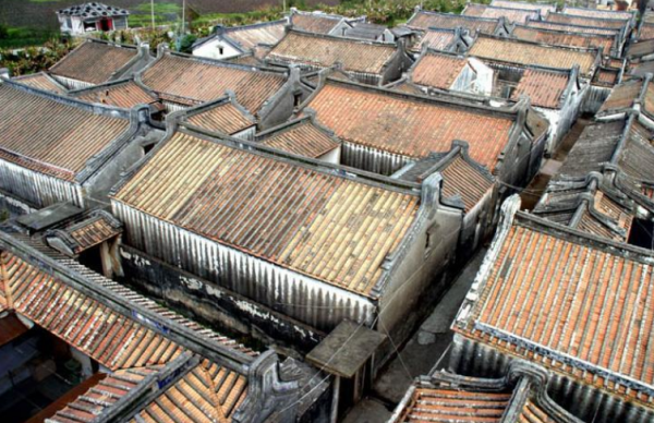

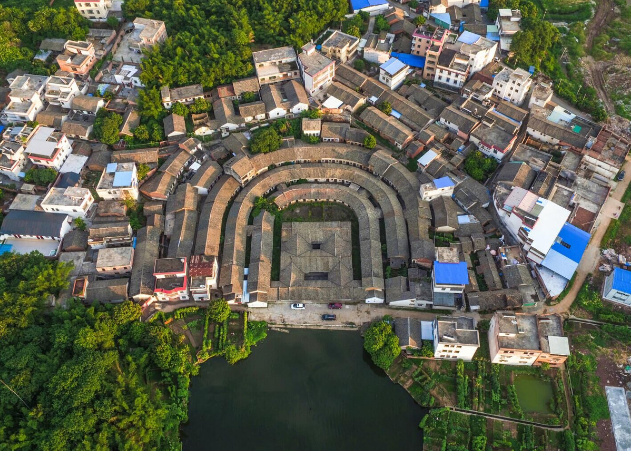

潮汕乡村至今保留着唐宋世家聚族而居的传统,村寨规模十分巨大,它们大多以宗祠为中心,次要建筑围绕宗祠展开,相连形成外部封闭而内部敞开的建筑群体,发展出诸如“下山虎”、“百凤朝阳”、“四点金”、“五间过”、“驷马拖车”、“百鸟朝凰”等多样的建筑形式。
这些中轴对称、向心围合的以天井为中心的民居建筑,其源头大多可溯至唐宋,是古代世家大族居住的“府第式”民居体系在潮汕地区的迁延。

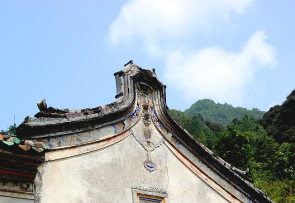

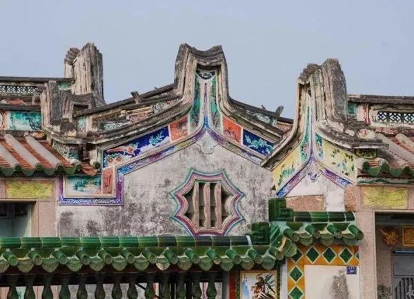

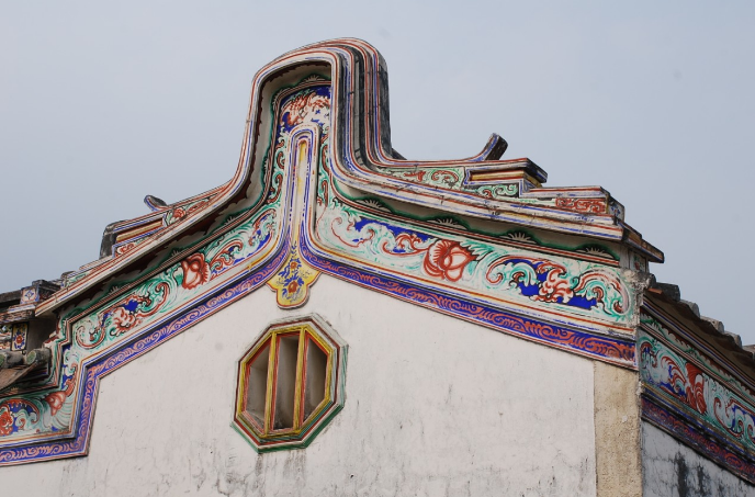

潮汕民居的厝角头大致有三种形制:
一是人字形,比较简洁实用,修造成本也不高,潮汕民间多采用;
二是锅耳形,线条优美,变化大,实际上它是仿照古代的官帽形状修建的,寓意前程远大,常用在祠堂庙宇;
三是波浪形,造型起伏有致,讲究对称,起伏多为三级,实际是锅耳墙的变形,更像古代的官帽,潮汕普通百姓基本不用。
厝角头的装饰重点集中在上半部,流畅的板线模线沿左右两边倾泻而下,线与线之间留下一个个被称为“肚”或“板肚”的装饰空间,用凹凸变化形式线段,以突出建筑物的立体轮廓,有的用彩画、灰望或嵌瓷作为装饰。“肚”根据题材的不同又可以分为“花鸟肚”,“山水肚”,“人物肚”。
而厝角头正中下方成为“肚腰”,肚腰下面的花纹即“楚花”。也许这种图案本来就源于楚文化的影响,其造型与楚漆器中循环飞动的纹样极为相似。
采用这些装饰后,使潮汕传统建筑原本比较简单的“厝角头”有明显的明暗和色彩变化,丰富了潮汕传统建筑立面的艺术效果。潮汕人很重视“厝角头”的营造,其蕴意在于祈祷幸福安康,人丁兴旺。
