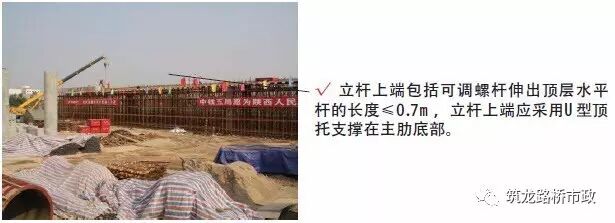

2.1支架的类型支架宜采用标准化、系列化、通用化的钢构件制作拼装。
支架应按施工图设计的要求进行安装。立杆应垂直,节点连接应可靠。后浇段处的支架必须进行专门设计加固,避免在张拉后支架下沉或垮塌。

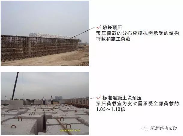

2.3支架的预压支架的预压方式可用沙袋或预先做好的混凝土块预压,预压的重量和时间应能满足设计和规范的要求。支架的预压应加强稳定性观测,确保安全,一旦发现变形量不收敛则立即采取卸载或紧急撤离等措施。加载和卸载程序都须严格根据结构特点和监理工程师的批准进行。

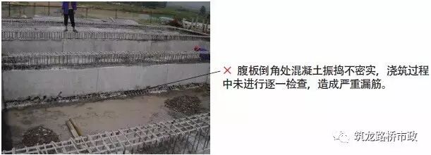

2)混凝土浇筑采用水平分层,斜向分段,横桥向全断面(以均匀消除沉降)对称浇筑,顺桥向从低端向高端推进式连续浇筑。对于箱型梁同一截面,浇筑混凝土时应先浇注腹板处,再从工作口浇筑底板处,最后再浇筑顶板混凝土。混凝土浇筑过程中应充分振捣密实,不可漏振或过振。顶板收面时工人应踩在事先做好的凳架上,退着收面,禁止踩下脚印。
