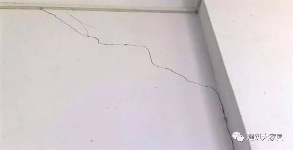

根据混凝土结构裂缝产生原因的不同,可将钢筋混凝土的结构裂缝分为以下几种:
1、温度应力裂缝,是指由于温度变化使应力集中而导致的钢筋混凝土结构出现的裂缝;
2、施工工艺质量引起的裂缝,是指由于施工人员的操作不当等原因所引起的钢筋混凝土结构出现的裂缝;
3、原材料质量引起的裂缝,是指由于用于混凝土的原材料的质量不合格所导致的钢筋混凝土结构出现的裂缝。

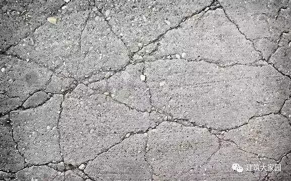

二、塑性收缩裂缝控制措施
针对该类型的混凝土结构裂缝,其控制措施如下:
1、在施工过程中,混凝土浇灌工作完成后,要及时将其覆盖并养护,可以适当的提高环境的湿度;
2、对于商品混凝土,应以混凝土的泵性、和易性等得到满足为前提,尽可能地将混凝土的坍落度、含砂率等减少,并加强对骨料的含泥量的控制。

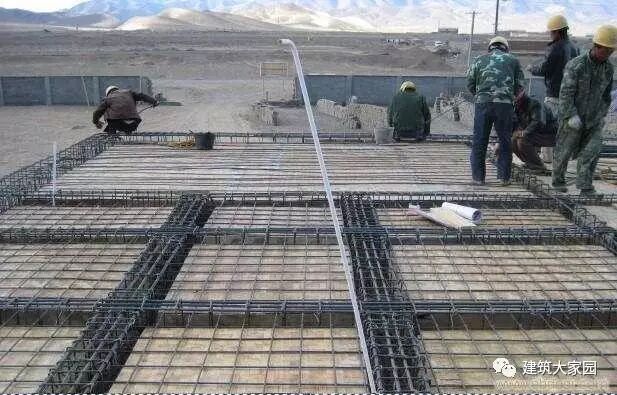

四、施工方面原因造成的裂缝控制措施
1、加强模板施工的过程管理,模板及其支架必须有足够的承载能力、刚度和稳定性,在振捣过程中派专人进行看模,防止松扣下沉现象发生。
2、试块强度达到设计允许值时方能拆模,混凝土的成品保护,对浇筑好的板面,必须在混凝土强度达到112N/m2后方可上人。
3、钢筋绑扎施工加强对负弯矩筋的管理,加密支撑马凳的间距、确保板面负弯矩筋的保护层厚度。
4、振捣方式方法必须正确。振捣易快插、慢拔,振捣时间过短,混凝土不均匀,时间过长,易导致严重浮浆。
