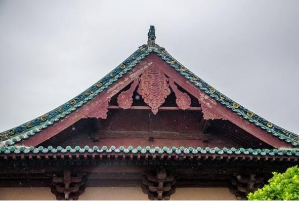

在中国古建筑山墙上部和屋檐下,有很多的装饰构件,比如悬鱼、惹草、山花等,都是山墙上的博风板装饰构件名称。

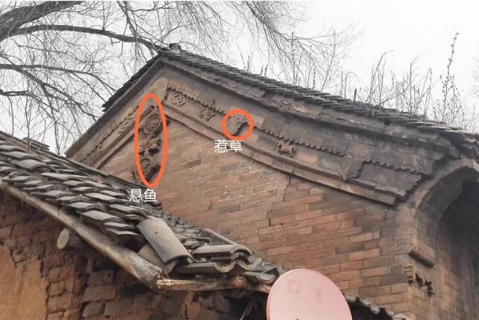

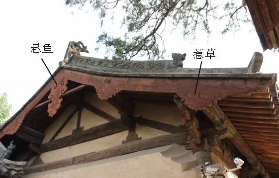

搏风板是用于悬山或歇山建筑,遮挡山面梢檩檩头之板,可以遮挡风、雪、雨、露。在此板正中间的装饰悬垂物,称为“悬鱼”,两边顺坡排列较小的三角云纹装饰,则称为“惹草”。
悬鱼与惹草

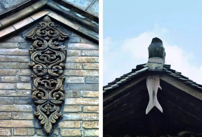

悬鱼,垂于正脊,大多用木质材料雕刻而成,因最初为鱼形,并从山面顶端悬垂,也叫垂鱼。惹草,位于悬鱼两侧对称,惹草体量较小,纹样案和雕刻工艺比较简单,大多数是三角云纹。
《营造法式》对悬鱼和惹草的尺寸规定有下述数句:“造垂鱼、惹草之制:或用华瓣,或用云头造,垂鱼长三尺至一丈;惹草长三尺至七尺,其广厚皆取每尺之长积而为法。垂鱼版:每长一尺,则广六寸,厚二分五厘。惹草版:每长一尺,则广七寸,厚同垂鱼。”
悬鱼、惹草的尺寸,随建筑的不同而有很大的伸缩余地,它们的长宽比例大致规定为10:5和10:7。现存古民居建筑的悬鱼大多数在80-100厘米长,20-30厘米左右宽。其他类型建筑的悬鱼,长度存在很大差异。

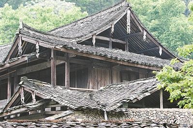

每面山墙上的悬鱼与惹草的数量,一般为一、三、五、七不等。一般来说,房屋有几条檩就有几个悬鱼惹草。它们连接和美化接缝,保护椽端不被雨水侵蚀,使得博风板更牢固。

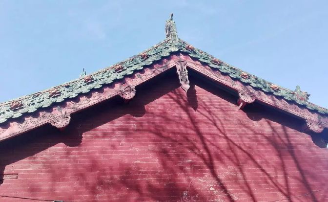

由于这两个构件,常年遭受风霜雨雪的洗礼,所以很容易损坏,保存下来的年代较古老的悬鱼最早在宋朝。
悬鱼最早出现在唐代,宋以前,悬鱼只被允许应用在高级官僚府邸及寺庙建筑中,普通民不允许使用。而宋以后,元代开始兴盛,悬鱼装饰被隐居山林的逸士民宅使用。
最初的“悬鱼”样式简单,经宋、元、明、清各个朝代一千多年的时间演变,发展为丰富多样的传统吉祥图案和造型。
有的已完全看不出一点鱼形,有几何纹、动物纹、植物纹、文字纹、器物纹等,诸如莲花、菊花、卍字,常见的还有“福、禄、财、寿”等,被人们赋予了美好的祈愿。
