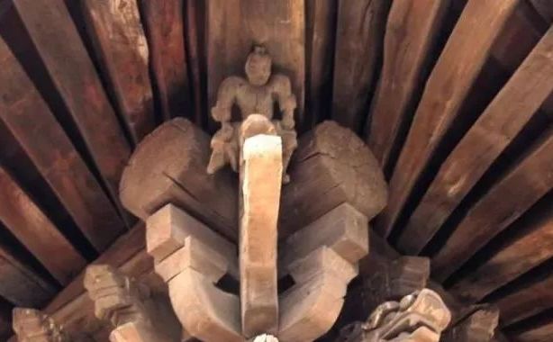

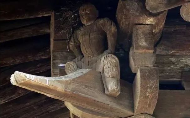

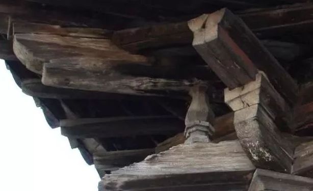

角神
角神,是古建筑斗栱中的艺术构件,位于转角斗栱由枊之上,由平盘斗承托,其顶端支撑角梁。
其形制如同宋《营造法式》所说:“若宝藏神或宝瓶”,即“宝瓶”形象和半蹲的人形形象,称“角神”,清式建筑通称“宝瓶”。
木结构古建筑中,木构铺作层是最引人注目的内容之一。角神,却是非常不起眼的一个,因为这个构件由于性质和所在位置特殊,并不是每一组铺作层中都有。
该构件与所在铺作层中的其他构件结合程度不密切,常常堕掉无存,而且它的构造作用不大,主要起装饰作用。
明清以后,虽还保留着斗上放置角神的做法,但已不是人物形象的角神,而是宝瓶,地面建筑上保留的角神实例已不多见。
“宝瓶”至迟出现于北魏时期,至明清时期,“宝瓶”仍是塔刹中的主要形式,当时为“金宝瓶,容二十五石”的空心体。
根据材料,常见有砖雕、石雕、琉璃、金属四种材料,分为独立“宝瓶”、多重组合“宝瓶”和与相轮结合的“宝瓶”三种类型。
角神的产生有这几个说法,古代人创造角神,用来表现集千钧之力用于支撑建筑,《宋史·礼志》中有“四隅之阿,四柱复屋”,反映了以四柱支起屋顶的结构特点。
中国远古神话中产生了角神,代表支撑天空,表明当时认为有四山支撑着天空。总的来说,中国古人对四角支撑物有特别关注,这是促成建筑中“角神”出现的重要原因。

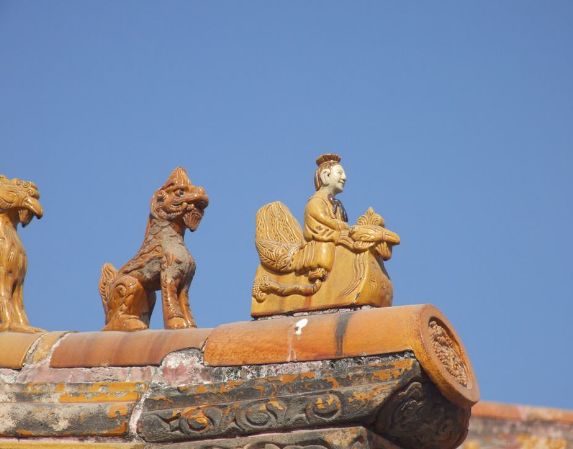

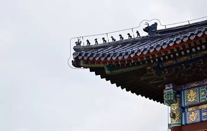

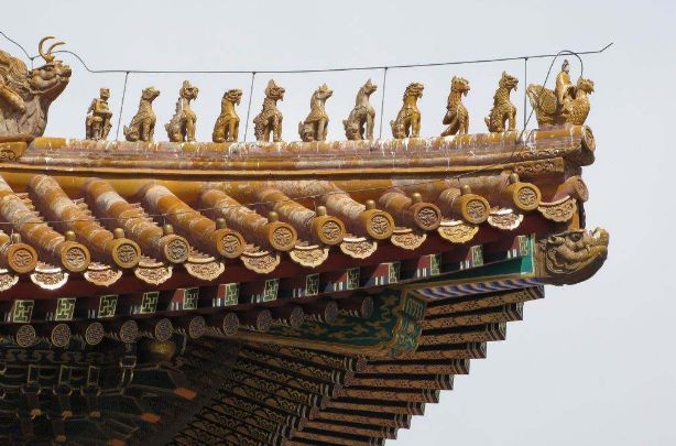

骑凤仙人
骑凤仙人,是古建筑屋顶上的构件,屋脊边缘处安放的仙人走兽中的首兽。实际的作用,就是固定屋顶上的瓦片。骑凤仙人除了实用,还有寓意。
凤,经常用来比喻圣德之人。龙凤这一类的祥物,经常出现在皇家建筑和用品上,彰显皇家至高无上的地位和权力。
所以只有皇帝住的地方,才能使用这种由琉璃制作而成的骑凤仙人。骑凤仙人率领跑兽们,经受风吹日晒,保卫着皇宫的安全,深藏功与名。
关于“骑凤仙人”有这样几个传说:
1.根据民间传说,“骑凤仙人”中的仙人,是姜子牙的小舅子,想要托关系升官发财,而姜子牙看出了他的居心,深知他才能有限。
因而告诉他已官至顶峰,若再升则会摔下来。后人将他的形象放在屋脊的最前端,寓意再往前走一步就会粉身碎骨。
2.民间还有另一个说法,说这个“骑凤仙人”是姜子牙本尊。在当年封神之时,姜子牙没有得到一个神位,他索性就坐在了屋顶之上,俯瞰众生,监督众神。
3.流传较为广泛的还有一个版本,战国时齐宣王之子齐闵王即位后,穷兵黩武,骄纵自大,致使君臣不和、内外树敌,最终引来了五国联军的讨伐。
眼看走投无路时,一只凤凰飞到他眼前,齐闵王飞身跨上凤凰,骑乘着它渡过大河,绝处逢生。所以,这脊端的仙人骑凤也有“逢凶化吉”的寓意。
