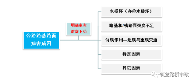

1.1.1 准确分析病害成因
1.1.2 基于病害成因的路基路面处置方案的确定
路基路面的病害处置,必须从病害成因入手,遵循有的放矢的针对性原则。
路基路面病害处置是一个系列工程,往往具有综合治理的特点。在分析路面病害成因、制订处置方案时,要考虑有无路基因素;要考虑路面各层次的影响。对于水损坏引起的病害,往往具有综合性病害的特点,必须采取彻底的防治水根治措施。

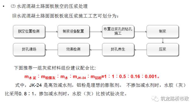

水泥混凝土路面主要病害包括断板、脱空唧泥、表面裂缝、起皮、坑洞和平整度差等。

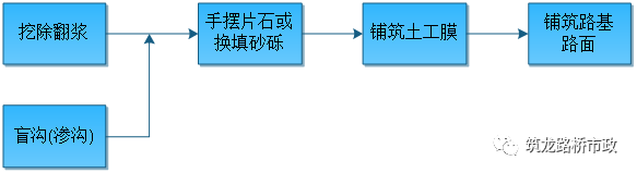

2.1 路基翻浆
概念:季节性冰冻地区,春融时路基或路面基层含水率过大,强度急剧降低,在行车作用下造成路基湿软弹簧、路面破裂、冒出泥浆等的现象。
路基土质不良、 公路经过湿地,或路基坡脚存有积水的路段容易出现翻浆病害,盐渍土和沼泽地是翻浆病害的重灾区。
路基翻浆的过程大致如下:
秋季(聚水)——冬季(冻结)——春融(含水量增加)——强度降低、因行车荷载翻浆
非春融的雨季,如果路面密水性差,导致降水浸入路基,造成路基或路面基层含水率过大,也可能造成翻浆。翻浆时沉降与隆起并存,路基路面倒置,结构混淆。

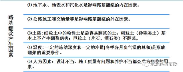

2.1.1 路基翻浆的成因分析
水损坏(水破坏)是翻浆的根本成因。根据导致翻浆的水类来源的不同,可将翻浆分为五个类型,即地下水类、地面水类、土体水类、气体水类和混合水类。
2.1.2 路基翻浆的处置对策

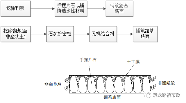

⑴ 春融时的翻浆处置。这种翻浆基本上都存在补给水,宜采用如下处置对策。
采用这样的处置方案,效果明显,处置彻底,喜为二级及以下等级公路所采用。
高速公路和一级公路在不影响车辆通行的情况下,也可以采用这种方法处置翻浆。
对于高速公路和一级公路,一般可采用如下处置方案:
⑵ 由于地表水的渗入产生的翻浆病害,若处置妥善后基本上无补给水,可选用以下两种方法。即:
⑶ 土工合成材料隔离处置法:采用土工布或土工膜隔离(沼泽地等需要先采用透水性材料换填)。
优点:造价经济、施工方便。优点:造价经济、施工方便
缺点:需要一定的处置高度,对含水率高的地段还需要一定的沉降固结期。
这种方法对过湿地段的处置很有成效。对此类地段处理时,不应扰动原状土。
⑷ 直填骨架材料、沉降固结处置法这样的处置方法需要一定的沉降固结期。路基填筑时应预留沉降高度,在沉降期加载预压,待路基稳定后再清除预压材料。预压材料一般采用筑路材料,如路基填料、路面材料等等,预压完成后可以继续使用。

⑴ 翻浆防治的基本途径是防止地面水、地下水或其他水分在冻结前或冻结过程中进入路基上部,可将聚冰层中的水分及时排除或暂时蓄积在透水性好的路面结构层中;改善土基及路面结构;采用综合措施防治。
⑵ 正确的分析翻浆成因是处置翻浆的前提。翻浆是因水而生,要准确分析水损坏类型,分清地表水与地下水、临时性浸水(如水管爆裂)还是长期补给水,由此决定处置方案。

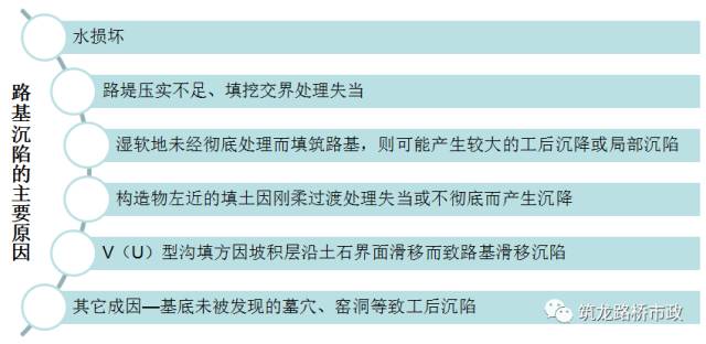

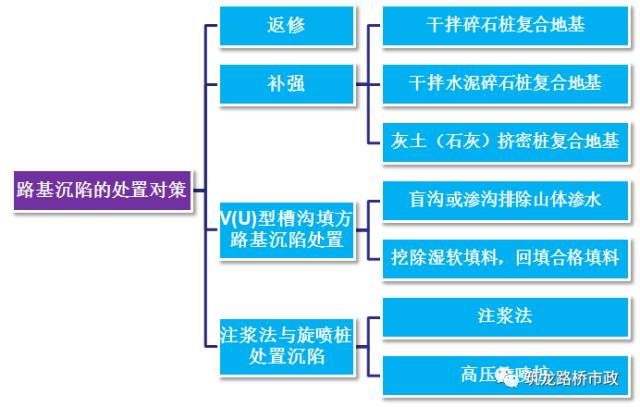

2.2 路基沉陷
概念:路基(涉及和连同路面)近似于垂直状态的下沉,称作路基沉陷。
2.2.2 路基沉陷的处置对策
2.2.3 桥涵台背和挡土墙墙背(俗称“三背”)的沉陷处理
桥涵台背产生沉陷是不可避免的。预防桥头跳车的根本就是要提高台背填料的强度和刚度,减少工后沉降,控制桥头跳车。
⑴ 对于桥涵台背的沉陷的处理:挖除不合格与压实度不足的填料重新填筑合格填料,并从选择合格填料、填筑厚度、填筑范围、压实度等方面进行控制。
⑵ 挡土墙背沉陷处理:挡土墙背因填料不适宜、压实不足等原因,也可能产生沉陷、填料与原状土体间形成裂缝等等病害。对挡土墙墙背的沉陷,除“填筑范围” 要求有所不同外,其它处理措施与桥涵台背相同。需要强调以下两个方面。
① 靠墙背50cm范围回填应颗粒材料,预防墙背片石类材料压实困难产生盲区。
② 必须将填挖界修整成直线,修整小折线和弯月线,避免压实盲区;修整时应尽可能不扰动原状土,且挖方界面成微仰,使填料竖直压实,避免“挤压”。

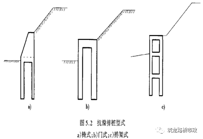

(1)抗滑桩
抗滑桩与一般桩基类似,但主要是承担水平荷载,目前在边坡工程中常用的多为钢筋混凝土桩。它是抗拒滑坡的有效方法。
抗滑桩设计一般应满足以下要求:
1) 抗滑桩提供的阻滑力要使整个滑坡体具有
足够的稳定性;
2) 抗滑桩桩身要有足够的强度和稳定性;
3)桩周的地基抗力和滑体的变形在容许范围
内;
4)抗滑桩的埋深及锚固深度、桩间距、桩结构尺度和桩断面尺寸都比较适当,安全可靠,施工可行、方便,造价较经济。

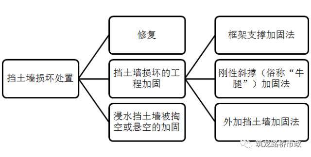

2.4.2 挡土墙损坏的处置——修复或工程加固
挡土墙损坏最彻底的加固方法就是拆除重修。而拆除重建不利于资源利用和环保;工程费用大,经济性差;施工工期长,对交通造成严重影响;施工关键环节多,弄不好又可能产生新的病害。鉴于此,在可能的情况下,一般选用修复与加固技术恢复挡土墙功能。

⑴ 无论挡土墙修复或加固,都应注重新旧挡土墙或挡土墙与加固体的连接。特别是涉及到砌体连接时,应逐渐拆除旧砌体,“跳槽施工”,与新砌体错茬咬合连接,增强挡土墙的整体性。
⑵ 在挡土墙修复或加固时,应分析旧挡土墙产生病害的原因,进行针对性预防,以避免同类病害的再发生。
⑶ 为增强挡土墙的耐久性,修复砌体宜采用不低于M10的砂浆进行砌筑和勾缝;浸水挡土墙尽可能采用水泥混凝土或片石混凝土浇筑。混凝土强度等级不宜低于C20。

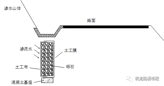

2.5 涎流冰
概念:涎流冰是由挖方路段上边坡裂隙水(空隙水)冰冻而成的。这些裂隙水(空隙水)在天气暖和时以液体流出,而在冬季时则因渗水流速小,在流动过程中冰冻而成为涎流冰。涎流冰是北方寒冷地区公路路基的一种主要病害。轻者堵塞水沟与覆盖部分路基路面,重者可漫延整个路幅,长可达数十米乃至百余米,危及行车安全。
2.5.2 涎流冰的处置对策
根据涎流冰发生的因素和病害状况,公路工程界采用两种基本方法进行处置。
⑴ 蓄冰法——主要用于低等级公路且涎流冰体积小的路段。
蓄冰法是在涎流冰发生路段根据涎流冰每年产生体积建蓄冰池、蓄冰涵洞、蓄冰沟渠之类的蓄冰构筑物,在寒冷季节不使涎流冰“上路”,待来年春暖花开、涎流冰融化后以液态水排出。这种方法节省资金,在二级及二级以下公路多有应用。

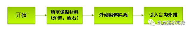

⑵ 保温排水法——这种方法是在涎流冰发生路段,开槽保暖裂隙水(空隙水),然后以盲沟等地下水排除方式排出路外。这种方法适用于高速公路与一级公路。
这种方法的施工程序为:

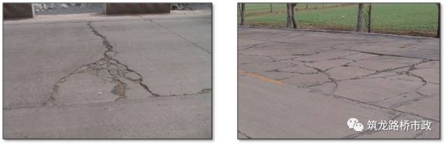

3.1 沥青路面裂缝
概念:沥青路面在荷载和温度应力作用影响下产生线性开裂,被称作路面裂缝。路面基层开裂反射(影响)到沥青路面开裂,也叫做裂缝或反射裂缝。
沥青路面裂缝有纵向裂缝、横向裂缝、块状裂缝和不规则裂缝。纵向裂缝是与行车方向基本平行的裂缝。横向裂缝是与行车方向基本垂直的裂缝。块状裂缝是裂缝分别为纵向与横向,将沥青路面分割成近似方块状。不规则裂缝是排列无序的裂缝,其严重时近似于龟裂病害。

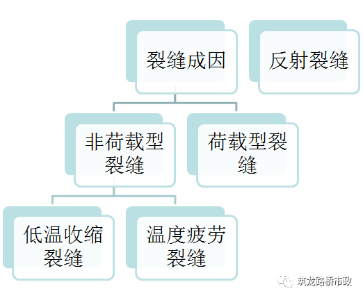

3.1.1 裂缝的成因分析
沥青路面开裂的主要原因可分为两大类:一种是由于行车荷载的作用而产生的结构性破坏裂缝,一般称之为荷载型裂缝。另一种主要是由于沥青面层温度变化而产生的温度裂缝,包括低温收缩裂缝和疲劳裂缝,一般称之为非荷载型裂缝。
另包括半刚性基层的温缩裂缝或/和干缩裂缝引起沥青面层产生反射裂缝或对应裂缝。

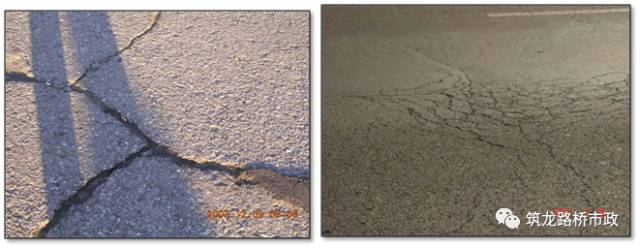

3.2 龟裂与不规则裂缝
概念:沥青路面出现象乌龟壳一样交织成网状的裂缝。它是沥青路面的主要病害之一。
成因分析:
⑴ 龟裂和不规则裂缝产生的首要原因是由于路面路面材料、施工等原因造成沥青路面空隙率大,空隙中的自由水冲刷沥青,导致沥青剥落;或因沥青材料粘附性差而沥青剥落,产生裂缝且成网状交织。路面尘埃等杂物混入裂缝,加剧了裂缝的发展,在荷载作用下,形成路面龟裂和不规则裂缝病害。
⑵ 路基或路面基层强度不足是龟裂和不规则裂缝产生的又一原因。路基翻浆、路面基层强度不足或半刚性路面基层反射裂缝都可能造成路面龟裂和不规则裂缝。
3.2.2 路面龟裂与不规则裂缝的处置对策

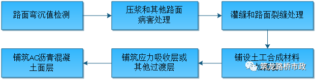

路面龟裂和不规则裂缝的处置应视其成因而定。处置前应对路面取芯,分析成因与制订处置方案。由路基或路面基层破损造成的龟裂和不规则裂缝,应挖除路面。重做路基或基层补强后重做沥青面层。
大面积龟裂和不规则裂缝的处置:
⑴ 裂缝较为发育路段,采用挖除(铣刨)龟裂部分后,重铺沥青混凝土面层。
⑵ 裂缝不甚发育的路段,采用同步沥青碎石封层、沥青微表处、乳化沥青稀浆封层或超薄罩面(罩面厚度﹤25mm)等维修方法进行处置
⑶土工合成材料处置:
对于非路基与路面基层引起的龟裂和不规则裂缝的处置,可选用土工布或玻纤格栅,铺筑于原路面之上,再铺筑沥青混凝土。
小面积龟裂和不规则裂缝的处置
可采用单层沥青表处、同步碎石封层或微表处、稀浆封层等维修方法处置。

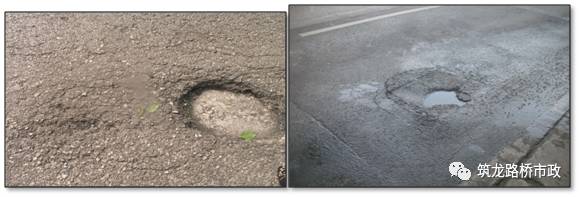

3.3 路面坑槽
概念:坑槽是指在行车作用下,路面骨料局部脱落而产生的坑洼。沥青路面出现坑槽的主要原因有以下几个方面:
⑴ 沥青路面透水;
⑵ 路基强度不足或因轻微病害没有得到及时处理;
⑶ 车辆滴油漏油(柴油是沥青的溶剂)侵蚀沥青路面;
⑷ 沥青混凝土层与基层之间局部出现隔离(干扰)层。

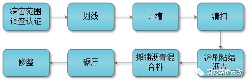

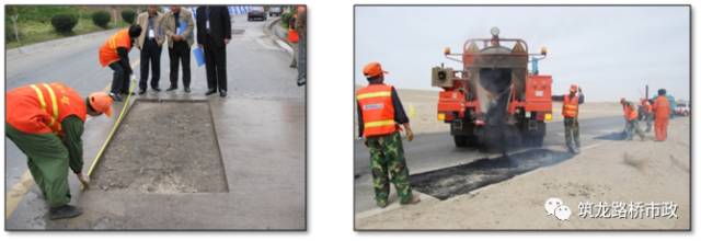

3.3.2 路面坑槽的处置对策 ---- 修补
⑴坑槽修补的基本要求:
① 坑槽修补必须“圆洞方补”、“斜洞正补”。即坑槽应修补成矩形。
② 修补面积必须大于病害实际面积,修补范围应在病害面积范围以外各边至少多出5cm。
③ 修补范围的轮廓线应与路面中心线平行或垂直。
⑵坑槽修补的方法:
按照材料和修补环境温度的要求不同,现代的坑槽修补的方法大体可分为三种,即冷料冷补、热料热补和热料冷补。每种方法都有各自的特点,适应的情况也不同,施工人员要根据实际情况选择相应适当的方法。
施工工艺流程:

⑴ 如果坑槽较深,深度>6cm时,宜采用两层或两层以上分层修补。采用两层修补时,上层应采用细粒式(AC-13)沥青混凝土。下层厚度超过6cm时,可采用沥青稳定碎石(ATB)结构。分两层以上修补坑槽时,宜上一层比下一层多出15~20cm的搭接宽度,避免上下层接缝通缝。
⑵ 摊铺沥青混合料时,松铺系数可取1.25~1.3。
⑶ 在涂刷粘结沥青前,应采用喷灯等对槽壁进行加热。
⑷若因基层结构组成不良,如含泥多、含水率过大或基层局部强度不足等使基层破坏而形成坑槽,应先处治基层,再修复面层。可参照上述有关作法进行修补。

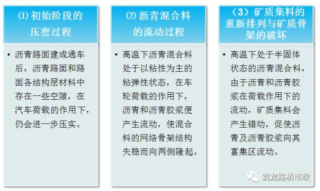

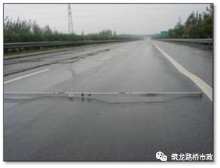

3.4 路面车辙
车辙是指渠化交通的道路上在行车荷载的作用下,路面发生的不可恢复的永久变形。
⑴ 车辙的分类
车辙的主要类型包括失稳型车辙、结构型车辙、压密型与磨耗型车辙。一般研究认为,车辙主要表现为前两种车辙类型。也有研究人员认为,压密型车辙
在国内多为呈现。
⑵ 车辙产生的成因分析
主要成因包括外部因素与内部因素。车辙产生的外部因素包括高温、车辆荷载两大因素。内部因素主要有原材料(沥青混合料、集料)性能、沥青混合料级配和施工因素等等。
3.4.2 路面车辙的处置对策
在了解车辙形成机理的基础上,可根据车辙的病害严重程度决定不同的、行之有效的车辙处置对策。根据车辙的严重程度,可采用以下处置措施。

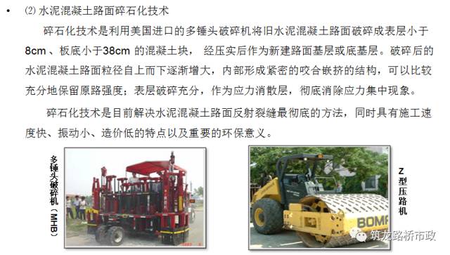

四、水泥混凝土路面的常见病害与处置对策
4.0 水泥混凝土路面的病害类型
水泥混凝土路面的缺陷主要有:断板、表面裂缝、起皮、坑洞、板底脱空(唧泥)和平整度差等。其中平整度差是施工过程控制不严造成的,主要影响行车舒适性,一般不予处置。
水泥混凝土路面属刚性路面,除养护进行灌缝外,其它病害处置基本上都采用修复方法进行处置;应特别注重施工期间的病害预防。

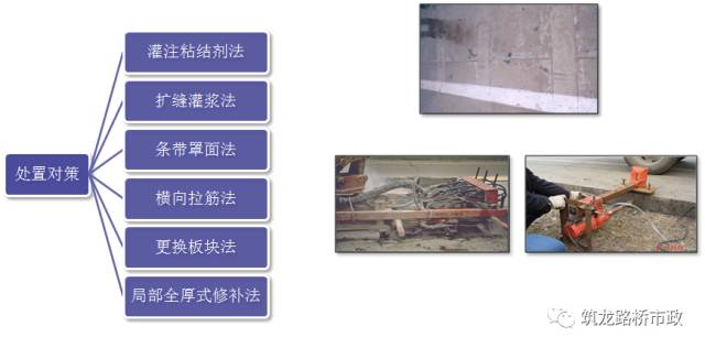

4.1 断板
断板为水泥混凝土路面贯穿板全厚度的横向裂缝,造成板块断裂影响行车。同时,也包括角隅断裂类病害。这是水泥混凝土路面的最主要病害。
4.1.1断板的成因分析
(1)因路基、路面基层不均匀沉降等原因造成断板
(2)由于车辆荷载引起的断板
(3)除上述原因引起的断板应进行针对性处置外,水泥混凝土路面断板多因施工过程控制引起:
干缩裂缝;
冷缩裂缝;
切缝不及时;
其它原因:这里所说是其他原因,不包括路基路面强度不足、沉降和荷载原因。
4.1.2断板病害的处置对策

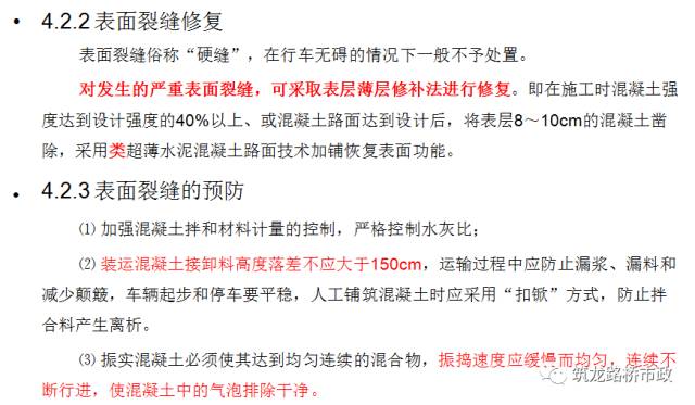

4.2 表面裂缝

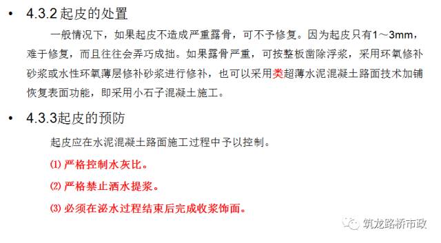

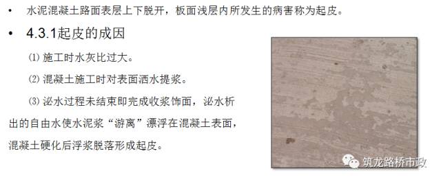

4.3 起皮(亦称脱皮)
4.4 坑洞

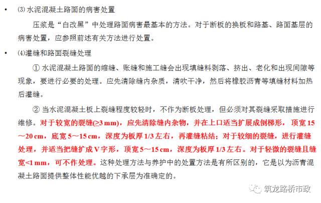

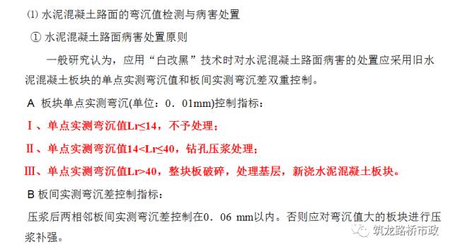

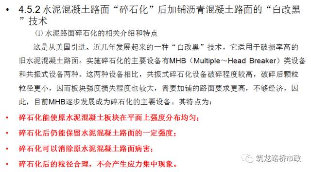

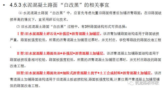

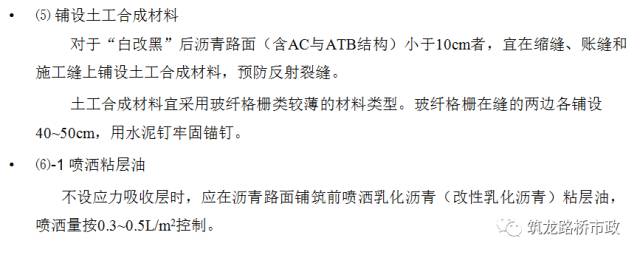

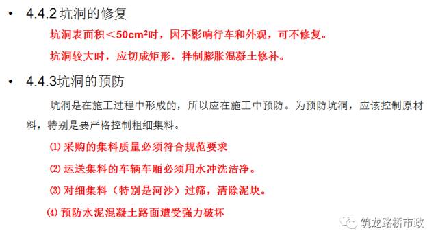

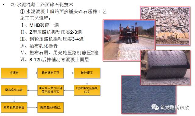

4.5 水泥混凝土路面的“白改黑”技术
