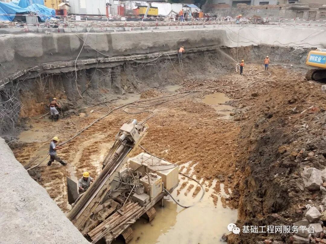

在基坑开挖过程中,当基坑开挖深度大于地下水高度时常会出现地下水渗入坑内的情况,若未及时采取相应措施进行处理,则会造成基坑塌方等工程事故。下面整理了有关基坑地下水处理以及其施工过程的要点。

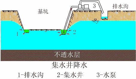

  排水法主要是通过将基坑范围内地表水与地下水排除的方式来处理。实际施工时,排水法大多施工简便,操作技术易掌握。常用的排水法主要有井点降水、集水明排法等。其中,井点降水法是最常用的控制地下水方法,而集水明排法主要适用于基坑地下水位超过基础底板标高不大于2.000m,且降水深度小于2.0m的粘性土、砂土及碎石土地基等。

  (6)若选用集水明排法,则排水沟可挖成土沟,也可用砖砌;集水井壁可砌干砖或用木板、竹片、混凝土管支撑加固。此外,基坑挖至设计标高时,应在集水井底部铺设约0.3m厚的碎石滤层。
