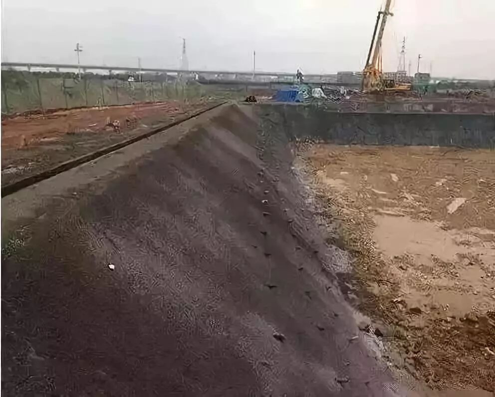

一、放坡开挖
优势:造价最便宜,支护施工进度快。
劣势:回填土方较大,雨季因浸泡容易局部坍塌。
适用:场地开阔,土层较好,周围无重要建筑物、地下管线的工程。放坡高度超过5m,建议分级放坡。
注意事项:周边条件允许情况下,尽量坡度放大,软土地区放坡尽量增加坡脚反压,做好降水、截水、泄水措施。一般情况可用铁丝网代替钢筋网,用石粉代替砂、石喷砼护面。

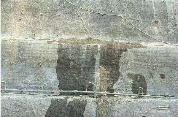

二、土钉墙(加强型土钉墙)
优势:稳定可靠、经济性好、效果较好、在土质较好地区应积极推广。
劣势:土质不好的地区难以运用,需土方配合分层开挖,对工期要求紧工地需投入较多设备。
适用:主要用于土质较好地区,开挖较浅基坑。
注意事项:对于周边临近建筑物或道路等对变形控制较严格区段或较深的基坑,需增加预应力锚杆或锚索,称之为加强型土钉墙,因施加预应力较小,可设置简易腰梁。
根据土层及地下水情况能干法成孔尽量干法成孔。如遇回填土及局部软土层,钢筋土钉改为钢花管土钉采用冲击器击入效果更佳。

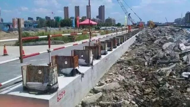

四、拉森钢板桩
优势:耐久性良好,二次利用率高;施工方便,工期短。
劣势:不能挡水和土中的细小颗粒,在地下水位高的地区需采取隔水或降水措施;悬臂抗弯能力较弱,开挖后变形较大。
适用:悬臂支护适用于小于4m基坑。超过4m基坑建议设置内支撑(一道或多道),建议下部一定需有嵌固端进入稳定土层,如果无法进入稳定土层,建议增加被动土加固,否则容易倾覆。
