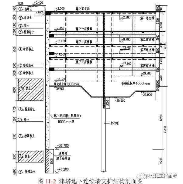

天津津塔基坑开挖深度 22.1m,采用 1.0m 厚的“两墙合一”地下连续墙作为围护体。其地面下约 40m 深分布有(8b)粉土层第二承压含水层,基坑不满足承压水突涌稳定性要求,根据基地周边环境保护要求需采取隔断措施。根据稳定性计算,地下连续墙插入基底以下17.2m 即可满足各项稳定性要求。而要隔断第二承压水,地下连续墙底部需进入(8c)粉质粘土层,插入基底以下的深度需达到 23.7m。因此综合考虑稳定性和隔承压水两方面的因素,地下连续墙插入基底以下 23.7m,并根据受力和稳定性要求在基底以下 17.2m 范围采用钢筋混凝土,在基底以下 17.2~23.7m 段采用素混凝土段作为隔水帷幕。该工程已经竣工,地下连续墙下部素混凝土段有效的隔断了第二承压水。

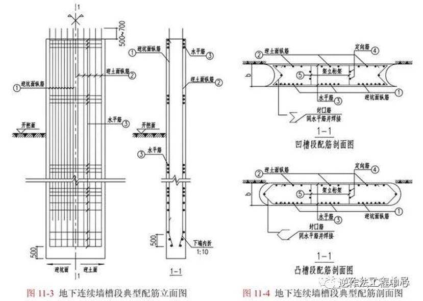

2. 钢筋笼
地下连续墙钢筋笼由纵向钢筋、水平钢筋、封口钢筋和构造加强钢筋构成。纵向钢筋沿墙身均匀配置,且可按受力大小沿墙体深度分段配置。纵向钢筋宜采用 HRB335 级或 HRB400级钢筋,直径不宜小于 16mm,钢筋的净距不宜小于 75mm, 当地下连续墙纵向钢筋配筋量较大,钢筋布置无法满足净距要求时,实际工程中常采用将相邻两根钢筋合并绑扎的方法调整钢筋净距,以确保混凝土浇筑密实。纵向钢筋应尽量减少钢筋接头,并应有一半以上通长配置。水平钢筋可采用 HPB235 级钢筋,直径不宜小于 12mm。封口钢筋直径同水平钢筋,竖向间距同水平钢筋或按水平钢筋间距间隔设置。地下连续墙宜根据吊装过程中钢筋笼的整体稳定性和变形要求配置架立桁架等构造加强钢筋。
钢筋笼两侧的端部与接头管(箱)或相邻墙段混凝土接头面之间应留有不大于 150mm的间隙,钢筋下端 500mm 长度范围内宜按 1:10 收成闭合状,且钢筋笼的下端与槽底之间宜留有不小于 500mm 的间隙。地下连续墙钢筋笼封头钢筋形状应与施工接头相匹配。封口钢筋与水平钢筋宜采用等强焊接。
单元槽段的钢筋笼宜在加工平台上装配成一个整体,一次性整体沉放入槽。当单元槽段的钢筋笼必须分段装配沉放时,上下段钢筋笼的连接宜采用机械连接,并采取地面预拼装措施,以便于上下段钢筋笼的快速连接,接头的位置宜选在受力较小处,并相互错开。

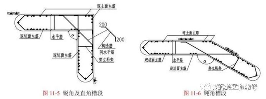

(1) 转角槽段钢筋笼
转角槽段小于 180 度角侧水平筋锚入对边墙体内应满足锚固长度,且宜与对边水平钢筋焊接,以加强转角槽段吊装过程中的整体刚度。转角宜设置斜向构造钢筋,以加强转角槽段吊装过程中的整体刚度。

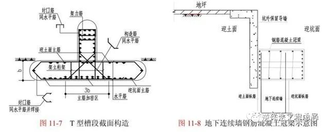

(2) T 型槽段钢筋笼
T 形槽段外伸腹板宜设置在迎土面一侧,以防止影响主体结构施工。根据相关规范进行T 型槽段截面设计和配筋计算,翼板侧拉区钢筋可在腹板两侧各一倍墙厚范围内均匀布置。
3. 墙顶冠梁
地下连续墙顶部应设置封闭的钢筋混凝土冠梁。冠梁的高度和宽度由计算确定,且宽度不宜小于地下连续墙的厚度。地下连续墙采用分幅施工,墙顶设置通长的顶圈梁有利于增强地下连续墙的整体性。顶圈梁宜与地下连续墙迎土面平齐,以便保留导墙,对墙顶以上土体起到挡土护坡的作用,避免对周边环境产生不利影响。
地下连续墙墙顶嵌入圈梁的深度不宜小于 50mm,纵向钢筋锚入圈梁内的长度宜按受拉锚固要求确定。

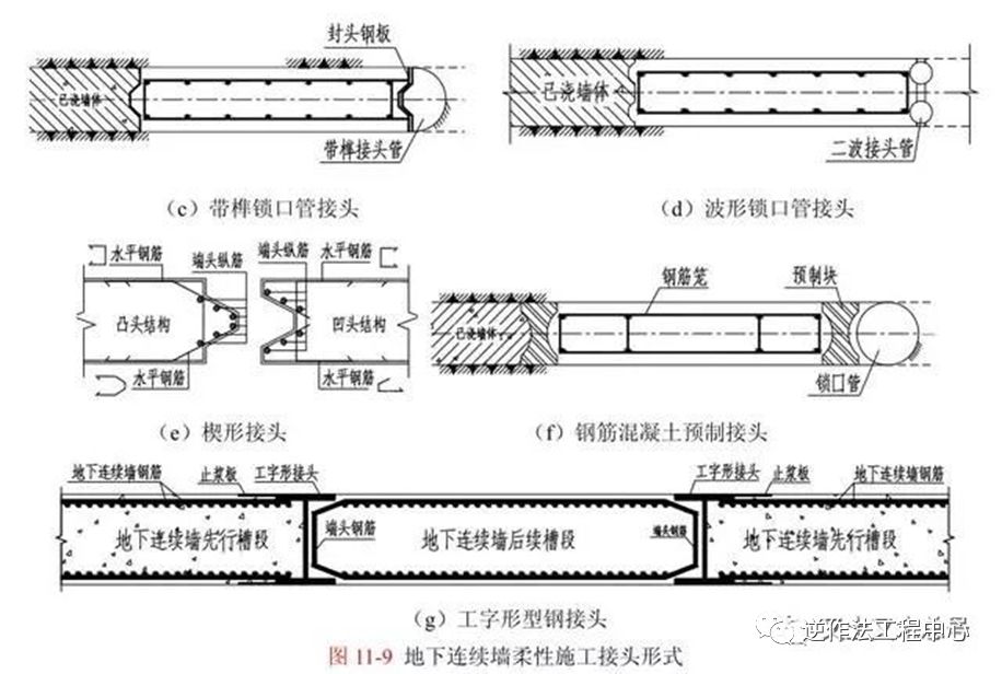

五、地下连续墙施工接头
1. 类型与形式
施工接头是指地下连续墙单元槽段之间的连接接头。根据受力特性地下连续墙施工接头可分为柔性接头和刚性接头。能够承受弯矩、剪力和水平拉力的施工接头称为刚性接头,反之不能承受弯矩和水平拉力的接头称为柔性接头。
2. 柔性接头

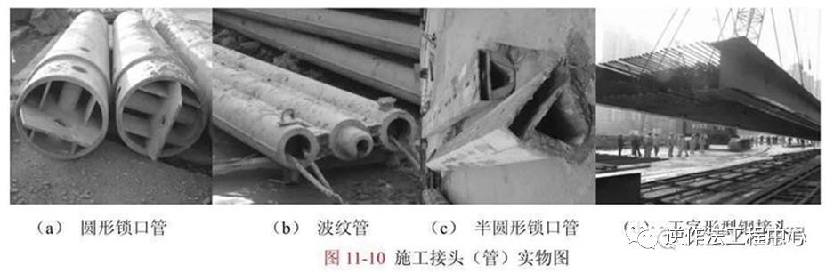

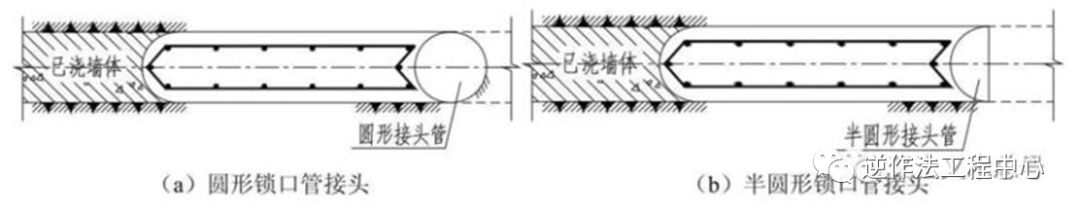

工程中常用的柔性接头主要有圆形(或半圆形)锁口管接头、波形管(双波管、三波管)接头、楔形接头、钢筋混凝土预制接头和橡胶止水带接头。柔性接头抗剪、抗弯能力较差,一般适用于对槽段施工接头抗剪、抗弯能力要求不高的基坑工程中。
(1) 锁口管接头
圆形(或半圆形)锁口管接头、波形管(双波管、三波管)接头统称为锁口管接头,锁口管接头是地下连续墙中最常用的接头形式,锁口管在地下连续墙混凝土浇筑时作为侧模,可防止混凝土的绕流,同时在槽段端头形成半圆形或波形面,增加了槽段接缝位置地下水的渗流路径。锁口管接头构造简单,施工适应性较强,止水效果可满足一般工程的需要。
(2) 钢筋混凝土预制接头
钢筋混凝土预制接头可在工厂进行预制加工后运至现场,也可现场预制。预制接头一般采用近似工字型截面,在地下连续墙施工流程中取代锁口管的位置和作用,沉放后无需顶拔,作为地下连续墙的一部分。由于预制接头无需拔除,简化了施工流程,提高了效率,有常规锁口管接头不可比拟的优点。特别适用于顶拔锁口管困难的超深地下连续墙工程。当受到运输和吊放设备能力限制等因素限制时,预制接头一般在深度方向分节吊放,分节长度应根据基坑开挖深度确定,以确保分节接缝位置处于基坑底面以下一定深度为原则。上下节之间可采用预制钢筋混凝土方桩分节桩之间的钢板接头连接方式,并使接缝处于平整密实的连接状态。也可将预制接头上下节先采用螺栓与连接固定,再焊接。
(3) 工字形型钢接头
该接头形式是采用钢板拼接的工字形型钢作为施工接头,型钢翼缘钢板与先行槽段水平钢筋焊接,后续槽段可设置接头钢筋深入到接头的拼接钢板区。该接头不存在无筋区,形成的地下连续墙整体性好。先后浇筑的混凝土之间由钢板隔开,加长了地下水渗透的绕流路径,止水性能良好。工字形型钢接头的施工避免了常规槽段接头施工中锁口管或接头箱拔除的过程,大大降低了施工难度,提高了施工效率。该接头在直径 130m,挖深34m 的世博地下变电站圆筒形地下连续墙设计中得到成功应用。、

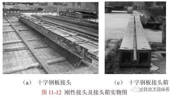

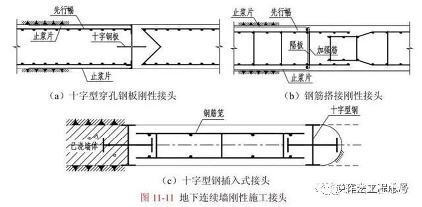

刚性接头可传递槽段之间的竖向剪力,当槽段之间需要形成刚性连接时,常采用刚性接头。在工程中应用的刚性接头主要有一字或十字穿孔钢板接头、钢筋搭接接头和十字型钢插入式接头。
(1) 十字穿孔钢板接头
十字穿孔钢板接头是地下连续墙工程中最常用的刚性接头形式,是以开孔钢板作为相邻槽段间的连接构件,开孔钢板与两侧槽段混凝土形成嵌固咬合作用,可承受地下连续墙垂直接缝上的剪力,并使相邻地下连续墙槽段形成整体共同承担上部结构的竖向荷载,协调槽段的不均匀沉降;同时穿孔钢板接头亦具备较好的止水性能。十字钢板接头如图 11-11(a)所示。该刚性接头在地下连续墙设计中应用较为广泛,工艺较成熟。上海银行大厦、解放日报新闻中心、兰馨公寓、盛大中心等工程中均采用了十字钢板刚性接头。
采用十字穿孔钢板接头应注意以下几个问题:
a. 为了防止混凝土浇筑过程中出现从侧面绕流,影响相邻槽段施工,十字穿孔钢板应沿槽段深度通长设置,且应嵌入槽底沉渣内一定深度,彻底隔断混凝土的绕流路径。对于设计上需要地下连续墙加深隔断地下水的槽段,应将钢筋笼加深至槽底,以固定十字钢板。
b. 当采用十字穿孔钢板刚性接头时,如墙体钢筋笼超长,在钢筋笼吊装和沉放过程中用易出现十字穿孔钢板弯曲变形,而使十字钢板无法沿接头箱槽口顺利下行,影响钢筋笼沉放。因此在超过 40m 深的超深地下连续墙槽段中一般不宜采用十字穿孔钢板接头。
c. 当地下连续墙采用“两墙合一“时,为了确保地下连续墙的防渗性能,在满足受力的条件下,十字钢板穿孔应尽量设置在基底以下,以减少地下连续墙基底以上渗漏的可能性。
(2) 钢筋搭接接头
钢筋搭接接头采用相邻槽段水平钢筋凹凸搭接,先行施工槽段的钢筋笼两面伸出搭接部分,通过采取施工措施,浇灌混凝土时可留下钢筋搭接部分的空间,先行槽段形成后,后施工槽段的钢筋笼一部分与先行施工槽段伸出的钢筋搭接,然后浇灌后施工槽段的混凝土。这种连接形式在接头位置有地下连续墙钢筋通过(水平钢筋和纵向主筋),为完全的刚性连接。有关试验研究表明其结构连接刚度和接头抗剪能力均优于开孔钢板接头。日本道路协会《地下连续壁基础设计施工指针》中,依据不同的钢筋搭接长度及钢筋比以及钢筋的间隙所作的试验结果,建议接缝处的单位允许应力采用地下连续墙墙体允许应力的 80%来设计。
(3) 十字型钢插入式接头
十字型钢插入式接头是在工字形型钢接头上焊接两块 T 形型钢,并且 T 形型钢锚入相邻槽段中,进一步增加了地下水的绕流路径,在增强止水效果的同时,增加了墙段之间的抗剪性能,形成的地下连续墙整体性好。
