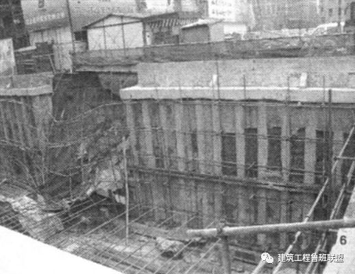

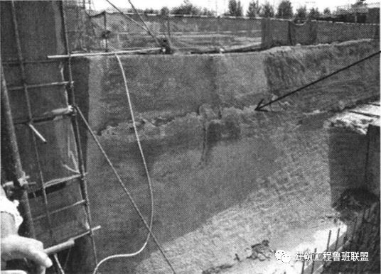

面板涨裂

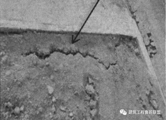

坑顶开裂

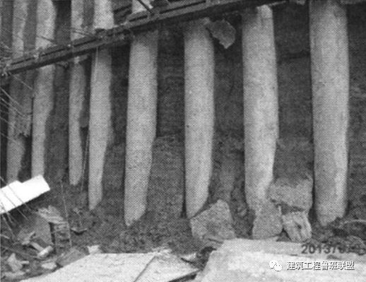

桩间土及坡面破坏

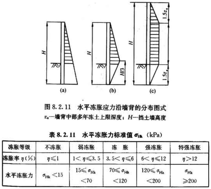

根据JGJ118《冻土地区建筑地基基础设计规范》,作用于挡土墙背的水平冻胀应力的大小应由现场试验确定。在不能进行试验时,其分布按下图选定,土中最大水平冻胀应力值应按下表规定取值。
荷载效应组合时按GB5007《建筑地基基础设计规范》的有关规定,荷载效应组合时水平冻胀力和土压不应同时组合。
水平冻胀应力值取值表

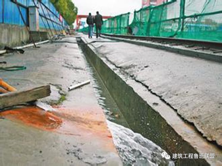

排水措施
水文条件是冻土产生的冻害的主要因素。从理论上讲,如果能够将地下水或者外部降水完全排除,则冻害将要大大减轻或消除,在实际工程中不可能完全消除地下水,但在基坑周围设置完善的防排水系统可以在一定程度上减轻冻害。
排水措施主要包含两方面内容:一是排除基坑内积水;二是降低地下水位。
(1)对于上层滞水冻胀作用应予以足够的重视。

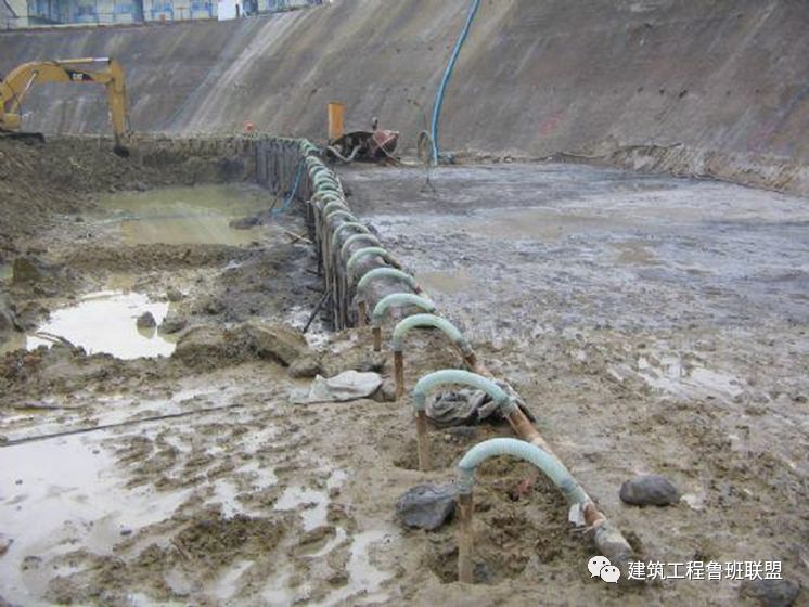

(2)在土体冻结前,隔断水分补给,并排除土体中水分,可减小土体冻胀,因此越冬基坑应连续降水,或者在坑壁上设置超过冻土深度的水平排水渗管。
排水措施

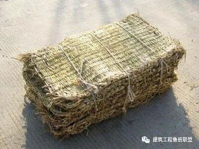

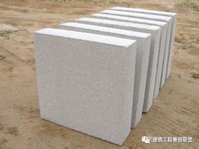

目前采用较多的是隔热保温材料,选取时要选择热导率小、承载能力高、耐水性号、且廉价经济的材料。常见的材料包括:草袋、草帘、泡沫混凝土、石棉板。
