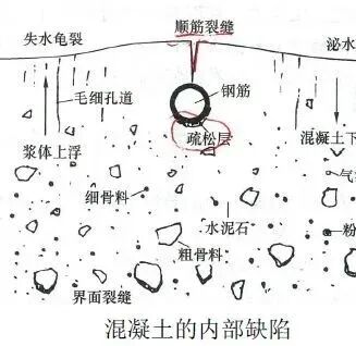

混凝土怕泌水
内部缺陷的存在是混凝土裂缝形成的主要内因之一。可以肯定的是:内部缺陷越少,混凝土裂缝形成的难度越大,而泌水会使得混凝土内部形成较多的内部缺陷。内部缺陷连通的难易程度与其数量、密集程度、大小、形状有关。混凝土的可见裂缝是其内部缺陷在收缩或外力作用下扩展、延伸、连通而成。

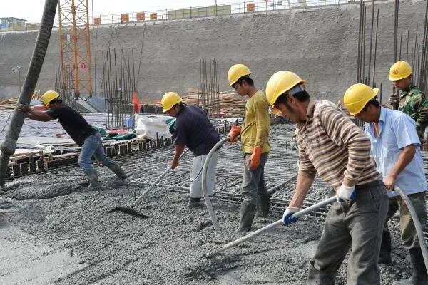

混凝土怕加水
从工人的“利益”出发,擅自加水的目的是:减轻劳动强度和缩短浇筑时间。擅自加水是施工现场存在的一种顽症:几乎所有人都知道,随意给罐车中的混凝土加水有很多的危害,但加水现象却是屡禁不绝。
大部分工地的擅自加水还是由于混凝土的出泵流动性偏小,劳动强度大。这种加水现象的基本特点是:一般晚上施工加水情况比白天严重、无人监管的比有人监管的严重。不排除有一些项目不负责任习惯性加水的现象,无论混凝土的流动性好还是不好,都要加水,以便于操作,这是施工单位管理上的严重缺失。
针对混凝土流动性控制的问题,我们有必要改变一些认识上的误区。
有些学者认为,尽可能降低坍落度,尽可能少用大流动性混凝土是目前做好配合比的重要原则。但随着外加剂的发展,流动性小的混凝土不一定就好,流动性大的混凝土不一定不好,流动性与混凝土的抗渗、抗裂性能不一定有直接关系,因为外加剂的存在,相同用水量和水胶比条件下,混凝土流动性可调整的空间非常大。

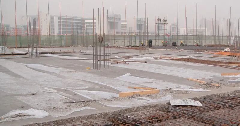

混凝土怕积水
一些项目认为,混凝土浇筑后,低洼处的积水会被混凝土像赶浆一样排挤出去,不否认有这种现象的出现,但这需要混凝土具有非常好的粘聚性,且需要混凝土从侧边缓慢的往前流动,而不是直接倾注到有积水的地方。混凝土浇筑前,电梯井、承台、集水坑、垫层低洼处、梁模板内的积水应及时排出,这个非常重要。
当积水停留在混凝土表面时,如振动棒在有水的地方振捣,水会顺着振动棒棒身周边的空隙向下流动,对混凝土造成扰动,后期易在该处形成点渗漏。另外,工民建领域,底板上的一些不规则裂缝,可能仅仅是因为这种薄弱的点过多过密集。
在工程实践中,如积水未抽除,这些积水一部分会被混凝土吸收,从混凝土内部由下向上泌出,成为天然的泌水,成为后期“点”渗漏的薄弱环节,如承台处,积水可能会顺着柱钢筋向上泌出,在钢筋附近形成由下向上的渗水通道,成为后期渗漏水的薄弱环节。
