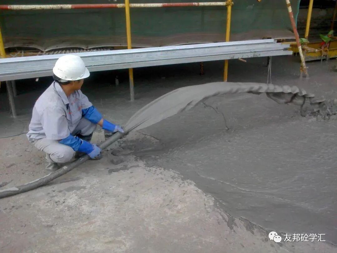

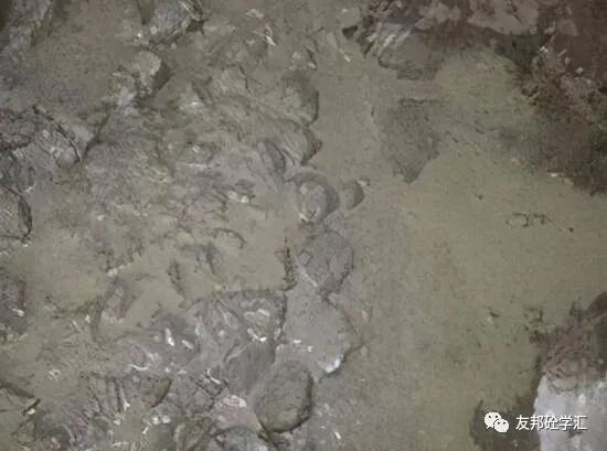

(三)水胶比对工作性的影响
水胶比的大小对混凝土浆体稠度有直接的影响,水胶比越大,浆体稠度越低,浆体的抑制骨料下沉的浮力越小,混凝土就越容易分层,反之浆体稠度越大,混凝土抗离析能力越强。水胶比较大的低强度等级混凝土,浆体浓度低,混凝土粘聚性差,保水性不足,混凝土容易泌水、离析,宜使用低外加剂掺量并适当提高砂率,改善保水性。
而在低水胶比的高强混凝土中,浆体的浓度大,混凝土粘聚性较好,保水性好,但粘度大,工作性差,再不增加用水量的情况下,应使用较高的外加剂掺量提高混凝土工作性。
