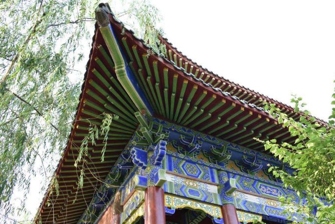

古建筑的屋顶曲线针对不同的屋顶有不同的条数,由屋脊(包括正脊和四条垂脊)、屋檐和屋角构成,且不同体量的建筑其弯曲的程度也不同,就屋脊而言,它是由“举折”这个思想设计出来的。
什么是举折?
古建当中,举指屋架的高度,常按建筑的进深与屋面材料而定。宋称举折,从《营造法式》对于举折大意来看,所谓举折是指,木构架相邻两檩中的垂直距离除以对应步架长度所得的系数。
它的作用,使屋面呈一条凹形优美的曲线。越往上越陡,利于排水和采光。举即屋架的高度,按建筑进深和屋面材料而定;折即因屋架个檩升高的幅度不一致,所以屋面横断面坡度由若干折线所组成。
所谓举折之意,即定屋顶坡度及屋盖曲面线之方法也。求此曲面线,谓之定侧样。其坡度最缓和者,如两椽小屋,为二与一比之坡度,最陡峻者如殿阁,为三与二比之坡度,其余厅堂廊屋等各有差,谓之举高。
其曲线则按每榑中线,自上每缝减去举高之十分之一,次缝减二十分之一等等。愈低而减愈少,然后联缀以成屋顶断面之曲线,谓之折屋。这种古建中的举折作用与好处是很多方面的。
其一,它有利于快速排水,在雨天减轻房屋承重与布瓦吃水;
其二,雨水由急到缓经屋檐向外飘出,不至于垂直溅落打湿墙体,起到对墙脚基础的保护;
其三,举折造型给予原本僵直的屋坡以灵动,造就“如翼斯飞”的飞檐美观效果。
总之,古建中的这一举折做法,无论从艺术上还是功能上都是历史工匠们的智慧结晶,且得到朝庭认可,继而以法律形式规定为官方设计标准。
