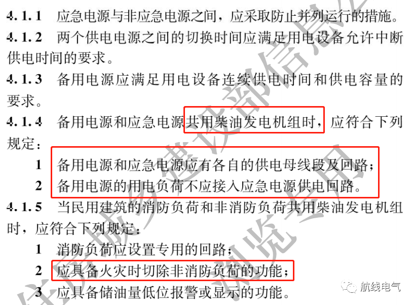

规范要求
应急供电系统,备用电源定义
供配电系统设计规范:
2.0.3??应急供电系统(安全设施供电系统)?electric?supply?systems?for?safety?services,用来维持电气设备和电气装置运行的供电系统,主要是:为了人体和家畜的健康和安全,和/或为避免对环境或其他设备造成损失以符合国家规范要求。
注:供电系统包括电源和连接到电气设备端子的电气回路。在某些场合,它也可以包括设备。
2.0.5??备用电源?stand-by?electric?source
当正常电源断电时,由于非安全原因用来维持电气装置或其某些部分所需的电源。
哪些负荷属于应急供电系统
①特别重要负荷,看来以后会称为特级负荷。
②消防负荷,疏散照明。(在体育建筑设计规范中是划分入应急供电系统)
③安全照明,重要手术室、ICU、急诊室以及其他生命支持系统供电供电。
④停止供电会中毒、爆炸的设备,会造成贵重设备损坏。
04
哪些负荷属于备用供电系统
①常见的电梯、生活水泵、排水泵。
②备用照明,安防系统,信息系统。
③一级、二级负荷的事故风机。
④中断供电,还需维持生产生活的设备设施。
大家可能会觉得“安防”负荷不按安全原因划入应急供电系统吗?这是因为即使停电,也不会立即发生人身财产损失。而应急供电系统通常是一定会出现该情况。

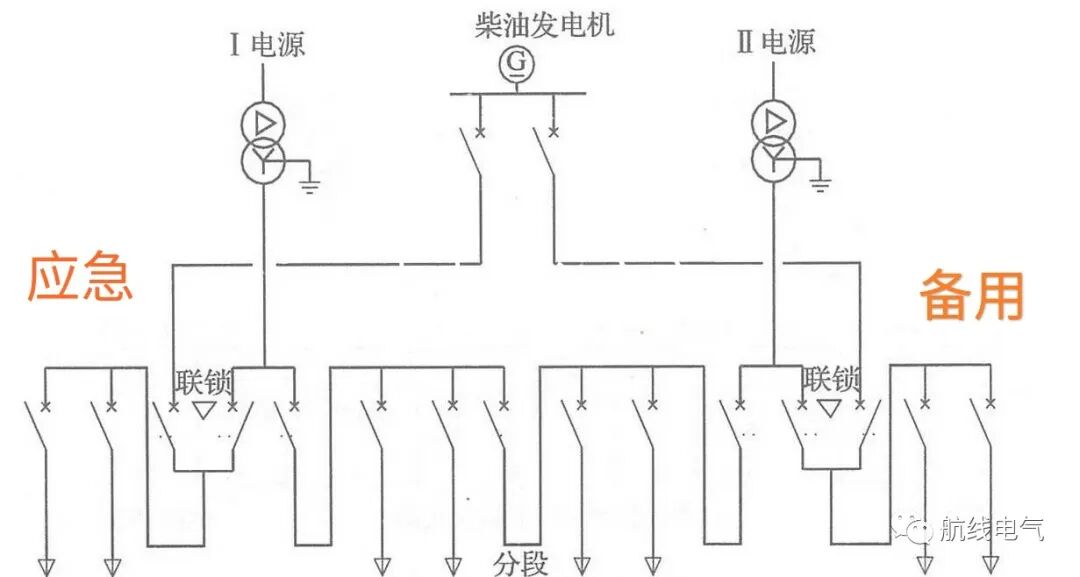

柴油发电机系统如何设计

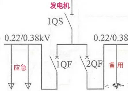

方案一:常规方案。
柴油发电机配出2个回路,分别为应急、备用线路,在低压配电室设各自独立的2个母线段。再根据需要给出单/双回路配电。
方案二:
柴油发电机配电设应急供电母线段、备用供电母线段。与市电配电线路在配电箱处切换。弊端是市电线路故障就必须启动柴油发电机。而方案一只要市电正常,线路故障不用启动柴油发电机。

需要思考的问题——应急供电系统和备用供电系统从何处分开。
假如10个单体,是从柴油机处分开(肯定符合规范),还是从单体进线总配电箱处分开?
我们要建立负荷分级的基础概念——是以单体建筑分类为基础的。例如:车库、住宅、办公,再以该建筑的体量、负荷类别确定的。——那么该单体的应急负荷,备用负荷供电要求也是以单体为准的。
毕竟有的单体可能就仅有疏散照明、事故风机,负荷很小,距离发动机和配电室很远,从源头分开至少要3路进线并不合理。
