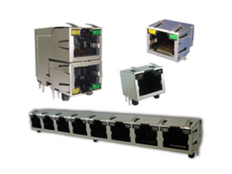

Amphenol ICC极为齐备的模块化插头产品包括多达数千个零件号,其中分为30个标准性能和16个高性能产品系列。
安费诺不断扩大产品组合,增加新的产品系列和独特的零件编号,以满足市场对不同应用和功能不断增长的需求。安费诺的连接器有多种配置和选项,是各种先进应用的理想之选。

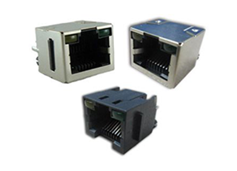

安费诺 模块化插头连接器系列配备IR耐回流焊LED以及统一封装,可减少组件重新设计的需要。我们的标准模块化插头是专为100BASE-T应用而设计的,如电话、调制解调器和POS终端。
直角
标准速度
高速 (Cat5e, Cat6, Cat6A)
垂直
标准速度

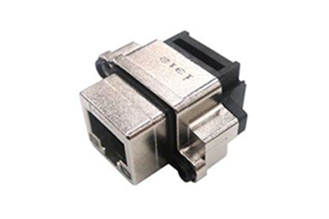

耐用型
IP67与高速(最高可达 Cat6A)

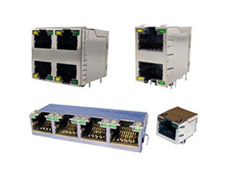

高性能屏蔽版本设计用于更宽的带宽和更强的信号完整性,同时降低串扰和插入损耗,适用于快速以太网应用以及需要1GBps至10GBps数据速率的视频流和宽带CATV应用。
我们所有的RJ连接器都兼容PoE、PoE+ 和 PoE++,适用于各种系统和设备,如键盘、传感器、网络计算机终端,以及某些形式的LED照明,它们基于以太网数据线供电,有了RJ连接器则无需使用外部电源。
在为特定应用选定高性能连接器时,成本肯定是重要考量因素。我们的产品系列在相同的机械封装中支持所有三种性能级别的选择(Cat5e、Cat6和Cat6A),更易于升级到性能更高的连接器。因此设计性能升级时,封装面积、尺寸设计不需要做昂贵的更新,也不会有特殊的PCB布局要求。

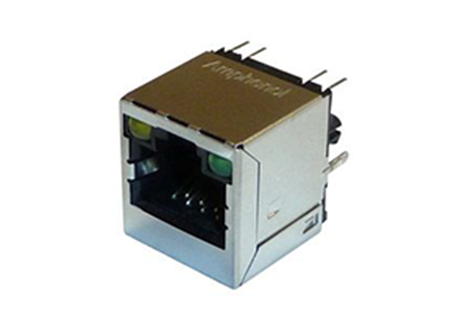

多年来,客户在使用集成LED连接器时,一直都受到波焊工艺的限制。IR回流焊工艺需要高温,使得标准LED内的精密电子结构要承受大量的热导应力。金属部件和环氧树脂体不同的热膨胀系数,会破坏阳极和阴极之间的电气连接,造成连接不畅,使得故障率增加。
安费诺的新型高温 LED 解决方案通过独特的设计方法解决了这一问题,确保LED 能够承受回流焊过程中的高温热冲击,不但故障大为减少,也更为耐用坚固,整体应用成本更低。
安费诺还提供 坚固耐用的RJ连接器,其内外部密封等级达到IP67,适用于恶劣环境,可保护设备免受流体和灰尘的侵入。
这些连接器采用压铸金属外壳,机械结构坚固且稳定,具备抗冲击、振动和撞击保护,并防止其尺寸外形因此而变形。这些连接器能够承受的工作温度范围为-55°C到+105°C,还有各种安装和终端选项。
