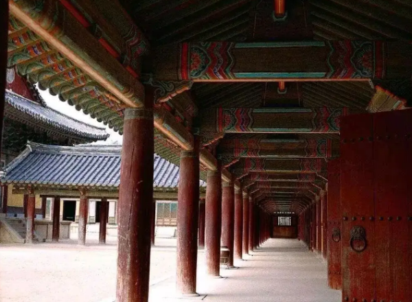

之后,就该上梁上柱了。古代建筑四梁八柱,房子墙倒屋不塌。老百姓有句俗语“四梁八柱”,道破了柱和梁的数量关系。
因为古代多数建筑都是采用三开间的格局,开间较大,中间两道梁,加上前梁、后梁合计是四根梁,取意代表四面。
每根梁的两端各有一根柱子,起到支撑的作用,共计八根,代表八方。整个建筑都靠这四根梁和八根柱子支撑着。
搭起了屋架子后,工人才开始摆放屋顶檩条,在柱子间砌墙。不同于现代的承重墙,古建筑中的墙主要起到遮风挡雨,保温隔热等功能作用。
只要梁柱不倒,即使墙面坍塌,屋子主体结构也不会垮。木梁挑大梁,造就了“墙倒屋不塌”的奇特现象。

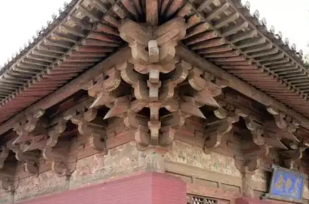

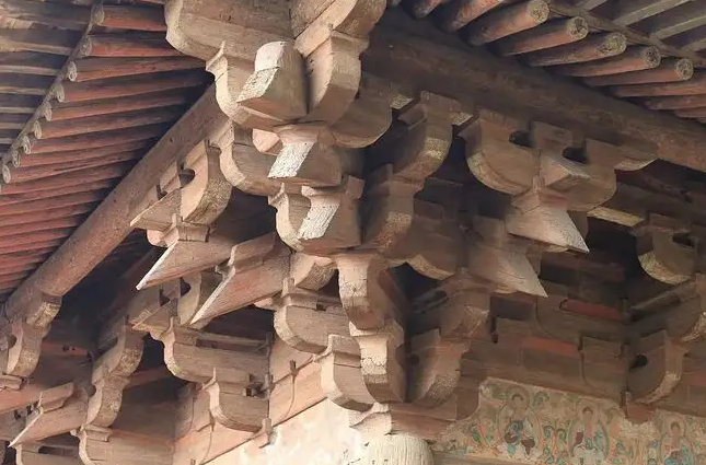

同时,由于房屋的墙壁不负荷重量,门窗设置有极大的灵活性。而这种框架式木结构形成了过去宫殿、寺庙及其它高级建筑才有的一种独特构件,即屋檐下“重峦叠嶂”的斗拱。
这种构件既有支承荷载梁架的作用,又有装饰作用。只是到了明清以后,由于结构简化,将梁直接放在柱上,致使斗拱的结构作用几乎完全消失,变成了几乎是纯粹的装饰品。
