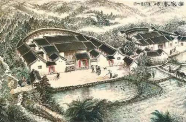

围龙屋始于唐宋,盛行于明清,主体结构为“一进三厅两厢一围”,普通围龙屋占地8亩、10亩,大围龙屋的面积已在30亩以上。
建好一座完整的围龙屋往往需要五年、十年,一间围龙屋就是一座客家人的巨大堡垒,形成一个自给自足、自得其乐的社会小群体。

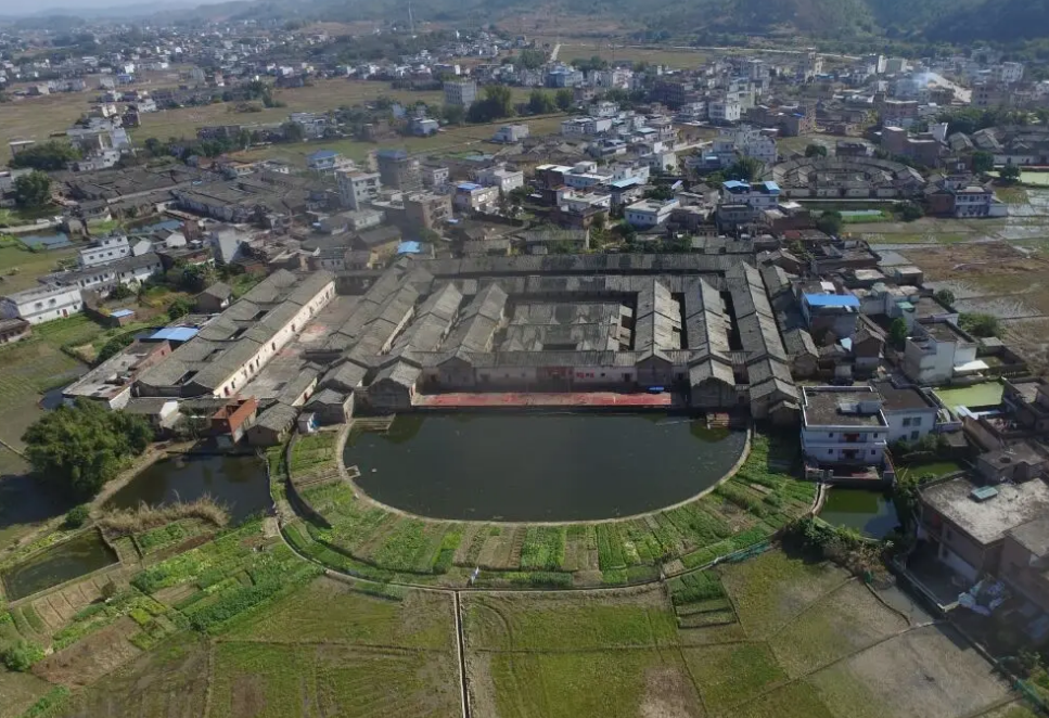

围龙屋的一大特点就是依山而建,门前都会设有一个半月型大水塘,运用了风水建筑中的依山傍水格局。水塘的用途主要用于防火,一旦发生火情方便取水施救。

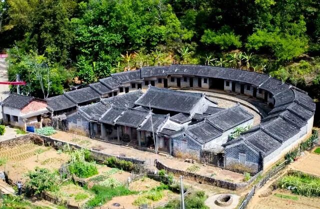

围龙屋的整体布局是一个大园型,在整体造型上就是一个太极图。围龙屋门前都不设大窗,而是在高处设有小窗口,用小窗口来放箭御敌。
围龙屋还建有坚固的多层“角楼”,既可用来储备粮食、草料,又可居高临下射击来犯之敌。如遇盗匪前来扰劫,只要把大门、半门一关,村民们便携武器进入围龙屋和角楼,进行抗击。

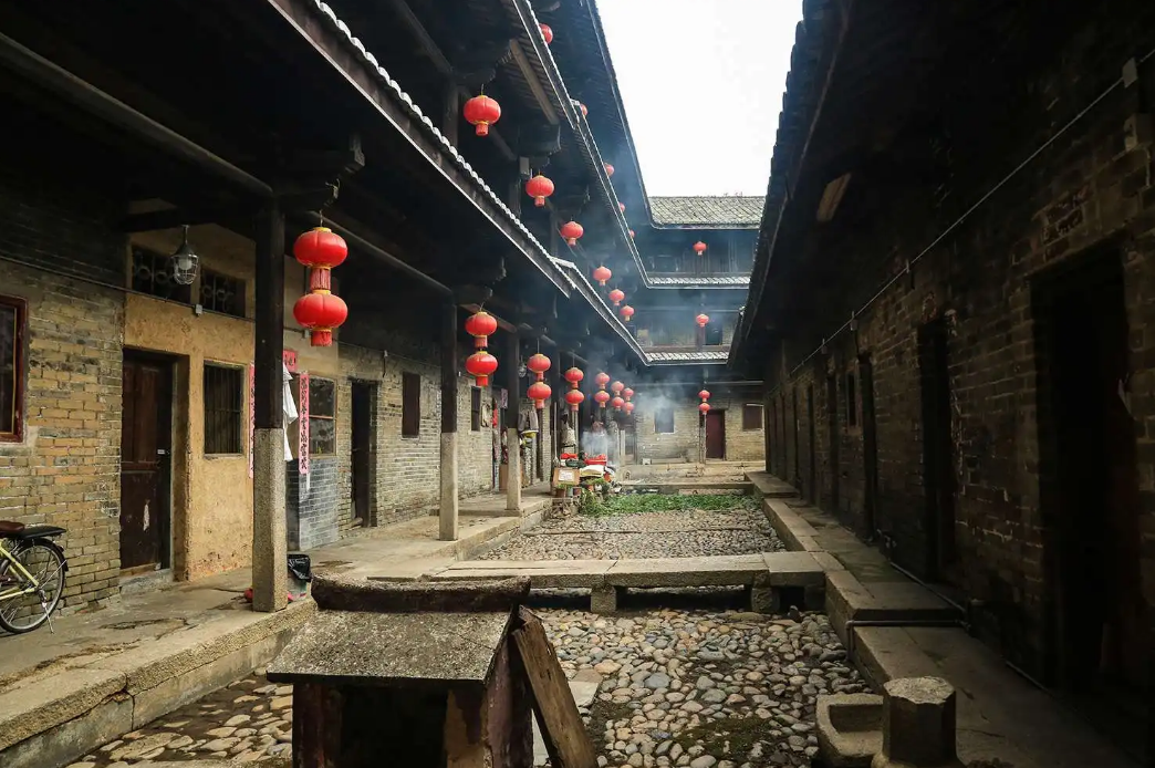

主体建筑有“三栋二横”,一围层;有“三栋四横”,二围层。最小的围龙屋的建筑面积也在上千平方米,大的则上万平方米。有的大围龙屋居住着上百户人家,几百口人。

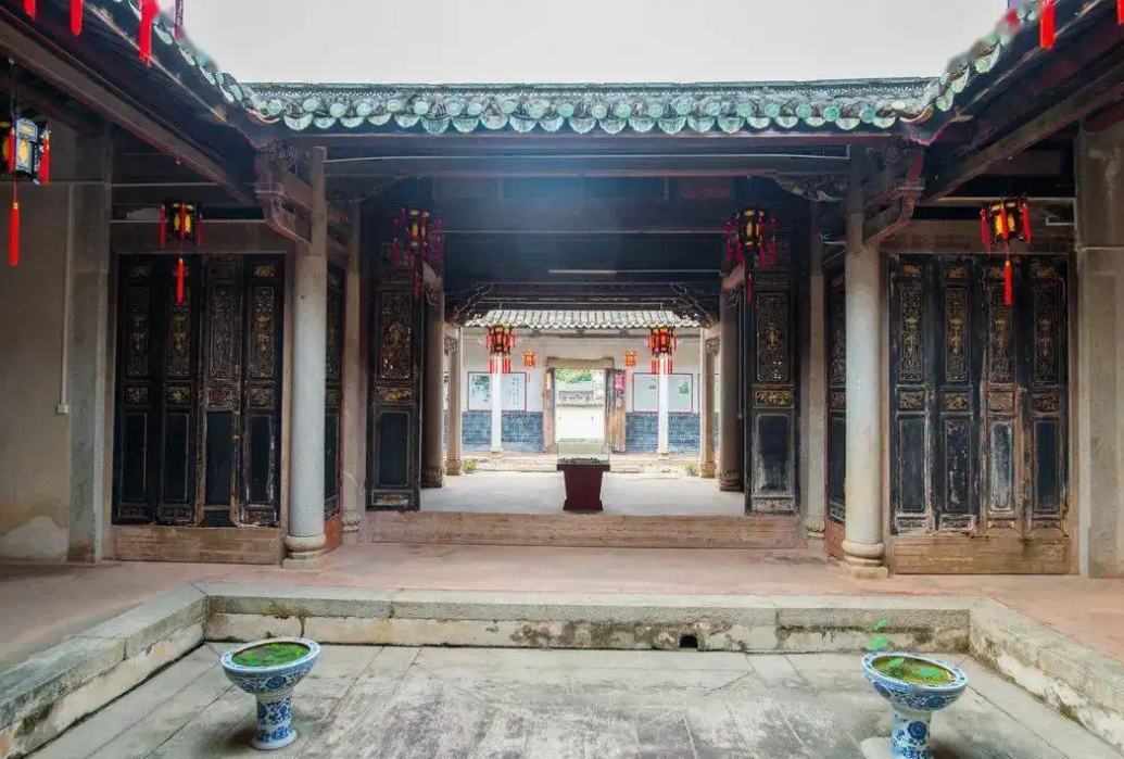

普遍为“三栋二横”一围屋居多。三栋二横围龙屋,有上、中、下三厅,各厅之间均有一口天井,并用木制屏风隔开,屏风按需要可开可闭。
厅堂左右有南北厅、上下廊厕、花厅、厢房、书斋、客厅、居室等,错落有致,主次分明。建筑结构前低后高,这样就有利于采光、通风、排水、排污。
