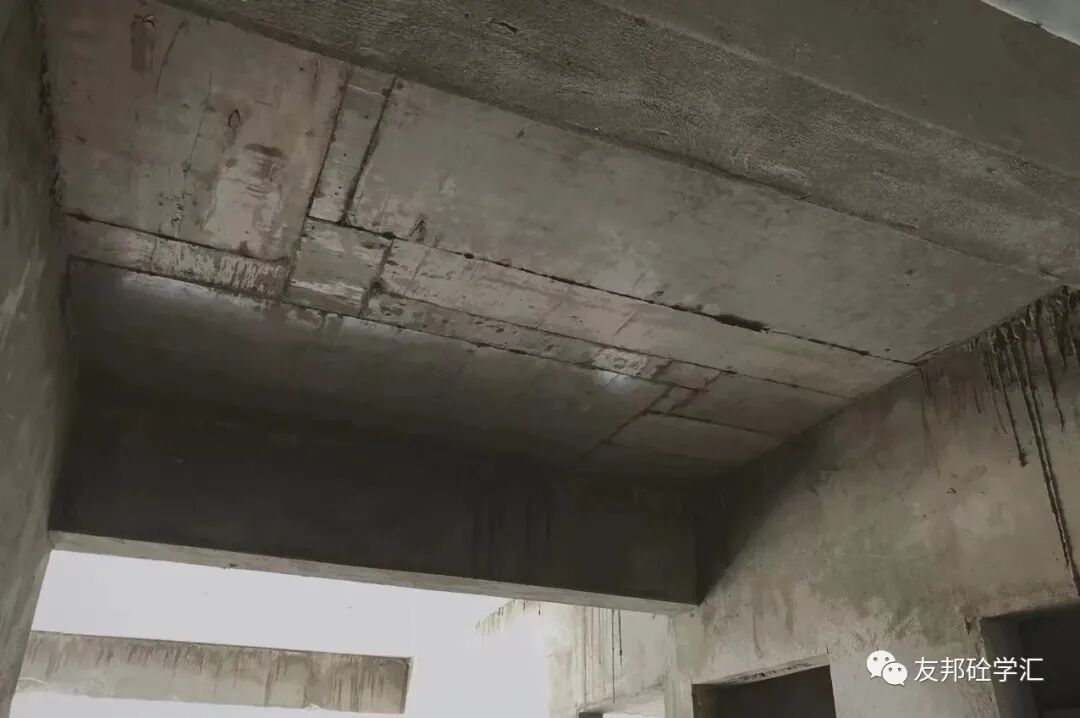

混凝土为什么会出现色差
1、混凝土浇筑间隔时间过长,出现冷缝(或者明显的印迹)。这样下面的混凝土和上面的混凝土颜色会有较明显的差异。下面的混凝土颜色较深,上面新打的混凝土颜色会浅一些。
2、3m处和3m以上的混凝土颜色不一致,例如某些材料如粉煤灰、矿粉颜色突然变化也会引起混凝土的颜色差异。但这种差异不会有明显的分界。
3、混凝土坍落度差异会造成一定的颜色,但颜色差别不是很大,也不会有明显的分界线。
