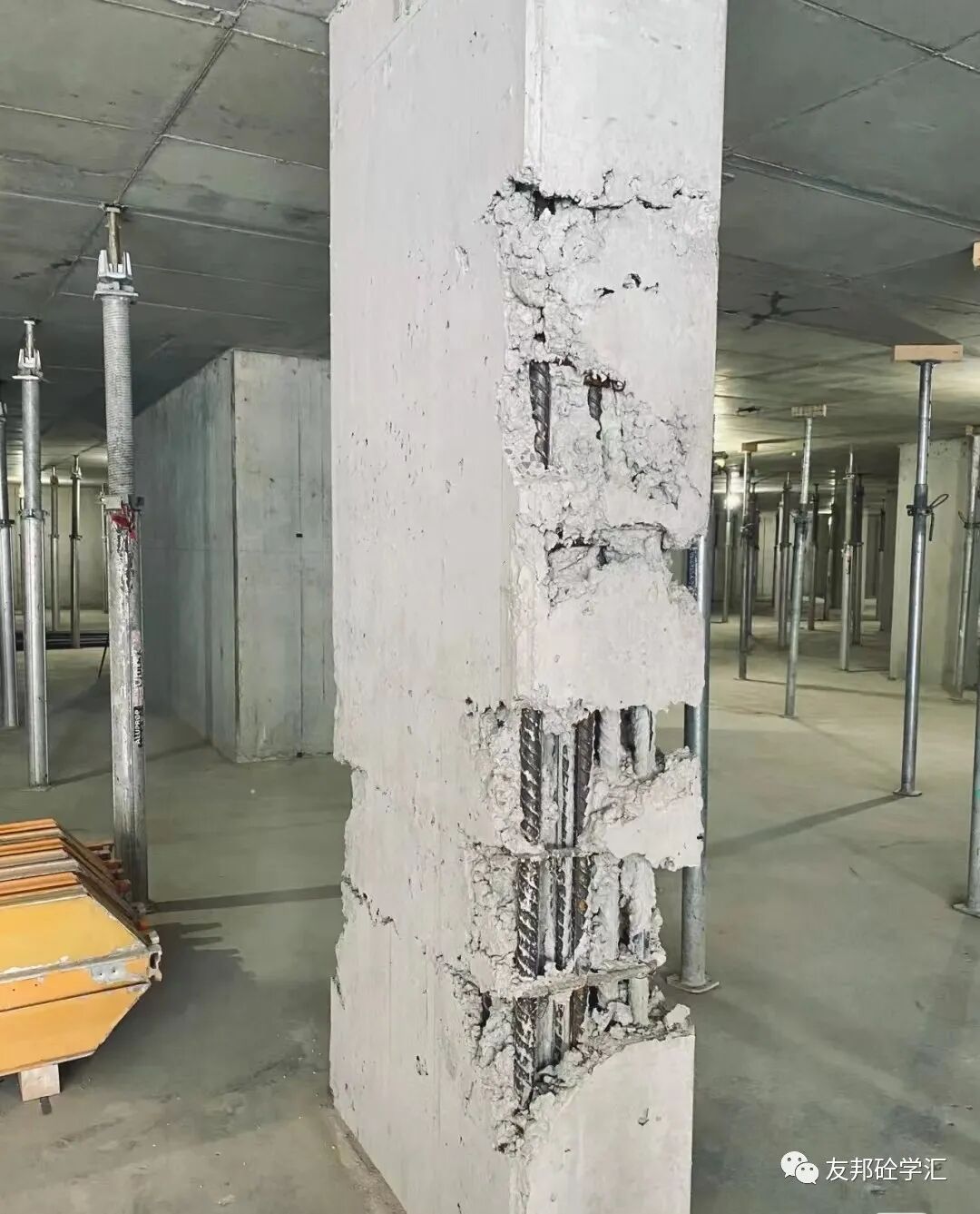

(1)柱沿配筋方向出现裂缝
这些裂缝大多是在使用过程中逐渐出现的,是沿着柱的纵向主筋出现的裂缝。裂缝的长度和宽度有随时间增加的趋势,深度一般达到主筋位置。这些裂缝大多属于钢筋的腐蚀和膨胀。裂缝产生的原因和预防措施与上述钢筋混凝土沿主筋裂缝类似。

(3)钢筋混凝土柱的纵向劈裂裂缝
这种裂缝可能发生在施工阶段,也可能发生在使用阶段。其特点是在柱中间纵向劈裂,有时在柱端,有时在柱尾。混凝土强度低;施工和使用过程中过载。这种裂缝是荷载作用下的应力裂缝,危及结构的安全。发现后应立即加固。
一般处理方法:如果劈裂较轻,就用外包钢或预应力撑杆加固;如果开裂严重,应采用包裹钢筋混凝土套管的方式进行加固。
