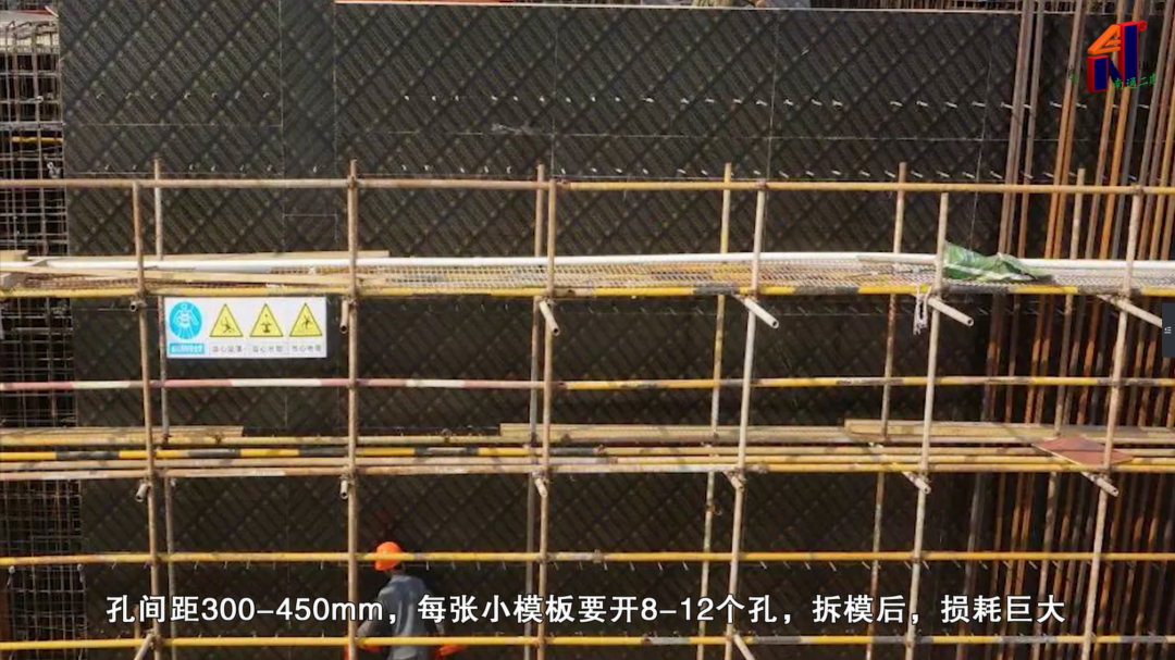

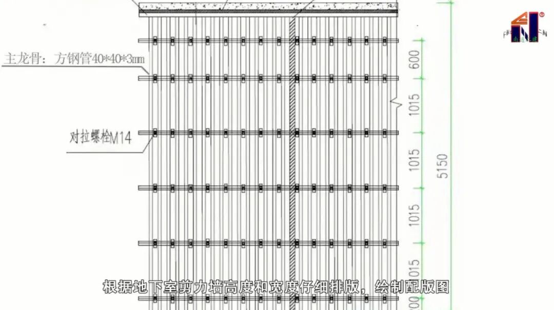

南通二建集团苏州中环妇幼保健医院工程地下室层高分别为4.8m、5.1m,剪力墙300㎜,外墙总长672.8m。若采用传统工艺,则根据止水螺杆的间距,在整张模板上打孔,孔间距300至450㎜,每张小模板要开8至12个孔,拆模后损耗巨大,严重影响模板自身的二次周转使用:
传统工艺模板损耗大

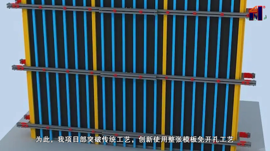

为此,我项目部突破传统工艺,创新使用整张模板免开孔工艺:

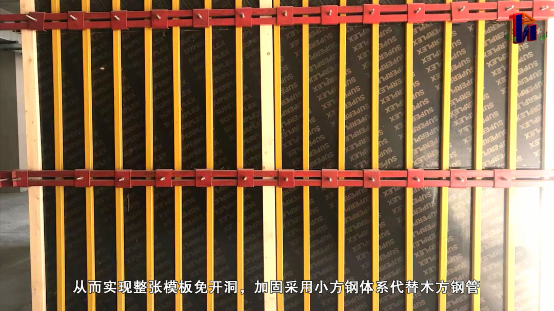

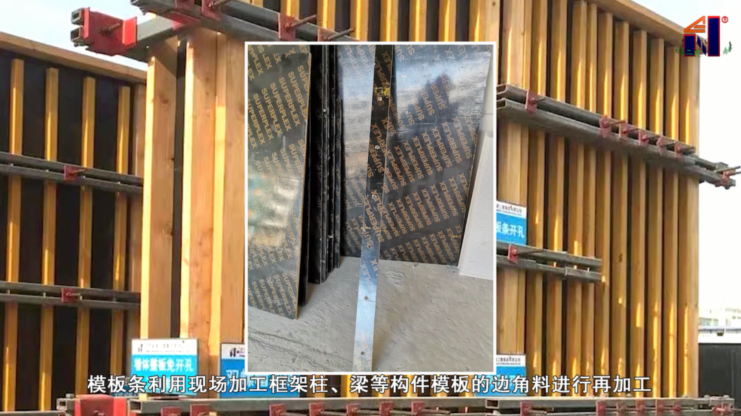

根据地下室剪力墙高度和宽度,仔细排版绘制配板图,在整块模板之间留设10至20㎝厘米的通长水平模板条:
模板条利用现场加工框架柱、梁等构件模板的边角料进行再加工,实现变废为宝,集中在板条上开设直径14对拉螺杆孔,间距300㎜,从而实现整张模板免开洞:

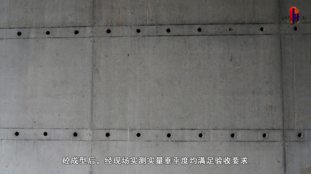

加固采用小方钢体系代替木方钢管,既能增加刚度强度也可周转使用,砼成型后经现场实测实量,垂平度均满足验收要求:

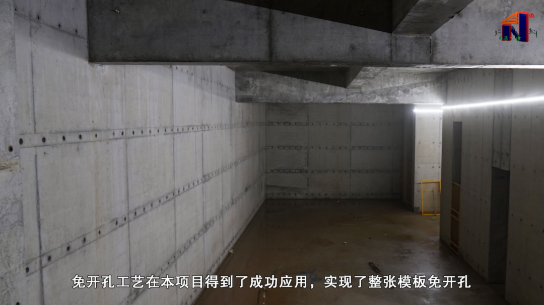

免开孔供应在本项目得到了成功应用,实现了整张模板免开孔,增加了模板的周转次数,减少了止水螺杆的数量,减少了模板废料数量,提高了剪力墙的成型效果,提升了工程的质量观感品质,降低了项目的工程成本,极大的提高了经济效益和社会效益。
