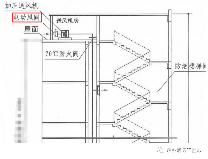

首先我们要知道,电动风阀是设置在建筑防、排烟系统中的,并且:
①在采用常开加压送风口的机械加压送风系统中是需要设置的,主要是防止平时状态时因自然拔风造成的冷空气侵入,电动风阀平时关闭,系统启动时随之开启;

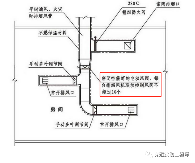

②在机械排烟系统中,存在于排烟与通风空调系统合用的情况下,电动风阀平时常开,火灾时电动关闭,并且每个排烟合用系统的管道上需联动关闭的通风和空气调节系统的电动风阀不应超过10个。
