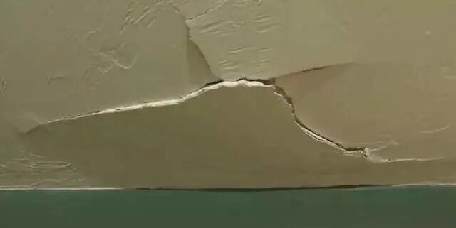

一、原因全解析
施工材料不过关
吊顶施工使用到的材料较多,如果材料出现问题,吊顶自然会比较容易出现问题。
1、骨架材料
如果骨架材料质量达不到要求,将直接影响整个骨架的牢固程度,是产生吊顶开裂和变形的重要原因。
2、覆面材料
常用的覆面材料是纸面石膏板,其靠高强自攻螺钉与龙骨紧密地固定在一起的,如果石膏板达不到质量要求,石膏板和龙骨之间就不能牢固地固定,当有外力作用时,石膏板接缝处会产生剪切力,导致板接缝开裂。
3、嵌缝材料
嵌缝材料包括接缝带和嵌缝腻子。接缝带要求具有良好的粘接性和强度。嵌缝腻子不但要求具有很好的强度、粘接性,而且还要有一定的韧性和好的施工性能。如果都达不到以上性能,不可避免地要产生裂缝。
4、吊杆
吊杆本身弯曲,安装一段时间后,在板材的重力作用下,它逐渐被拉直,从而引起龙骨和石膏板面层产生不均匀下沉,造成接缝处出现裂缝。
安装施工不规范
当吊顶的龙骨和石膏板安装不当时就会产生应力,产生的应力在吊顶工程完工后会慢慢释放,而当应力大于紧固力时,就容易导致石膏板接缝等处出现裂缝。
1、吊杆安装不规范
安装吊杆时,没有正确放线就拉爆螺栓固定吊杆;在安装龙骨时,当发现吊杆位置不适当,不是重新安装吊杆,而是将吊杆折弯处理,这样龙骨就存在应力,给日后吊顶 开裂埋下隐患。
2、石膏板固定不当
在安装石膏板时,如果没有安装规范从中间向四边上螺丝,而是从四边多处同时上螺丝,这时石膏板也会产生应力,如果应力足够大,也会造成开裂;此外,如果固定石膏板的螺丝间距过大或者一些螺丝位置虽然正确,但如果没有紧固住,也会导致开裂。
3、防潮处理不到位
如果采用的是木龙骨,当防潮处理没有做好时,木料就比较容易受潮变形,从而导致吊顶开裂。此外石膏板也是比较容易受潮的,在安装螺丝钉固定时,如果钻孔不慎,将板钻裂,这样石膏板就比较容易变形,导致产生吊顶表面产生裂缝。
4、刮腻子工序不当
如果石膏板与墙、木夹板等温缩或者干缩不同 材料的接口处理不当,就会容易导致接缝腻子开裂。比如腻子干燥太快、接缝太长、腻子凝固太慢、腻子 层太厚等原因都可能出现裂缝。
成品保护不到位
当吊顶基础工程完成之后,可能还有其他的工种工序。如果衔接工作不协调,混乱作业,相互干涉,后道工序野蛮施工,就比较容易造成吊顶开裂。
比如开灯具孔时,没有保护措施,引起吊顶振动,而导致裂缝出现。此外入住后的日常维护修理吊顶内部隐藏管线、设备时,如果没有规范作业,也很容易造成龙骨变形或饰面受损,使得吊顶开裂。

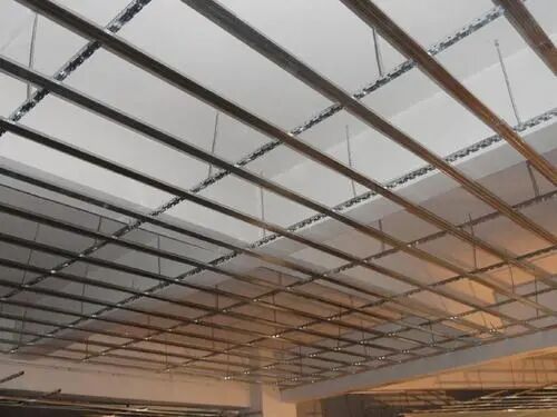

1、吊杆安装规范
吊杆的间距应控制在1200mm以内,在施工中尽可能作到吊杆之间固定点间距相等,吊杆都应尽可能与重力方向在同一轴线上。
在有障碍物体的地方如果吊杆无处固定,必须设计钢结构过桥支架,保证吊杆间距合理分布。
同时要求施工中的所有吊顶的框架、龙骨面板均不得与管道设备之法兰、吊筋、支架等相连接处必须留有空间,以防共振破坏。
2、龙骨架安装规范
吊顶的主龙骨间距必须控制在1000mm以内,吊杆距主龙骨端部距离不得大于300㎜,当大于300㎜时,应增加吊杆。
副龙骨的水平搭接必须牢固,检查时用手托顶不松动。副龙骨的搭接间隙不得大于2mm。施工时必须严格按图和规范施工,不得随意加大龙骨、吊筋的间距。
安装好的骨架一定要处于无应力状态,无虚吊、虚挂现象,整体龙骨框架规整水平。

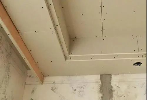

3、石膏板安装规范
石膏板接口处需装横撑龙骨,不允许接口处板悬空。
如不能避免横向接缝,应错位设缝,隔墙的板横向接缝位置应错开,不能落在同一根龙骨上。
石膏板的强度性能与变形是依方向而定的,板纵向的各项性能要比横向优越,因此吊顶时不允许将石膏板的纵向与覆面龙骨平行,应与龙骨垂直,这是防止变形和接缝开裂的重要措施。

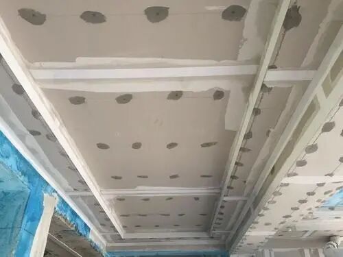

4、填缝腻子批刮规范
基层板与基层板之间应留5-8mm缝隙,留出的缝隙及倒斜角位置主要用来填充足够的细缝腻子,使整个基层连成一体。
嵌缝要尽量晚一些,尽量让其干透后,再贴贴缝带。由于浆状的填充板缝的腻子干硬时体积会收缩。
为避免填充后的腻子干硬收缩而引起拼缝有暗裂。要求填充腻子施工时必须分两次进行。
第二次腻子干硬后粘贴网纱或牛皮纸,待网纱或牛皮纸全部粘结干硬后才能批灰覆盖。

三、及时做处理

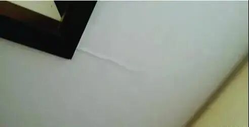

分析裂缝产生原因
前面讲到,造成吊顶开裂的原因很多,而不同原因造成的裂缝的修复方法也不一样。因此出现裂缝后,首先应该分析裂缝是如何产生的,找出问题的管件,然后制定休整方案,不要盲目施工。否则可能陷入裂了补,补了裂的恶性循环过程。
漆面表层出现开裂的修复
如果仅是吊顶漆膜上生成线状、多角或不定状裂纹,那么问题不是很严重。其产生原因可能是因为一次涂刷过厚或未干重涂,基底过于疏松或粗糙,底漆与面漆不配套等。
修复措施:
铲除受影响漆膜;确保漆膜一次施工不会太厚;确保前层漆膜干透后才重涂;必要时用合适的底漆封固基底;对于粗糙度大的基底,建议使用柔韧性佳的产品;基底温度低于5℃时,不可施工乳胶漆;底漆与面漆要配套。

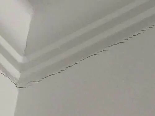

温度变化造成的吊顶开裂
如果是因为温度变化而引起的开裂,一般出现在表面,不会影响到吊顶的安全,对表面进行一下处理即可。
缝隙不大:
如果表面缝隙不大,那么建议在缝隙上贴一层牛皮纸,然后刷饰面涂料。
缝隙较宽:
如果表面缝隙较宽,那么最好先割出一块石膏板,打磨成合适的形状,填补在缝隙里,然后再刷饰面涂料。

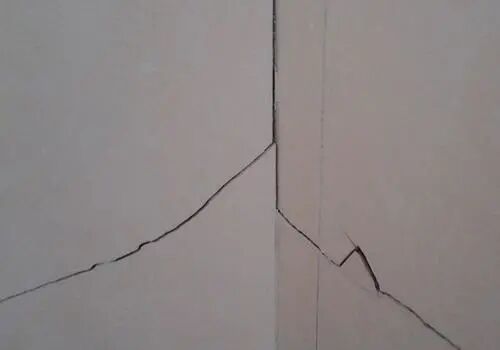

施工不当等造成的吊顶开裂
如果是因为吊顶框架、石膏板饰面等安装施工不当导致的吊顶开裂,那么在修复时,应该从检查龙骨开始,处理好基层质量问题后,才可做饰面文章。但接下来并非是简单地用腻子补缝就能奏效,而应该在原缝的附近龙骨处板面上再开通几条板缝后同时修补,以此方法来消除内应力作用下的变形。
如果问题比较严重,原吊顶板面已经变形、湿胀、破损,应适当扩大拆除面积,平整龙骨后更换新板,视面积大小分块铺装,并按正常施工步骤完成作业面的后序修补工作。
