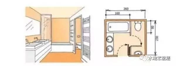

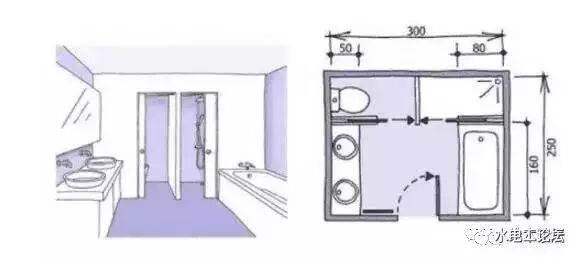

下面我们就来说说户型面积100平以下的房子的卫生间尺寸及卫生间设计尺寸布局尺寸方案。
3平方米的卫生间布局尺寸设计
这样的面积非常的小,一般都是单身公寓或是一室一厅的户型才会有这么小的卫生间,居住这样房子的业主一般都是小夫妻或是小情侣或者就是单身贵族(人数小于等于2个)
喜欢泡澡的可以设计安装一个浴缸。不喜欢的可以设计一个淋浴房。两个方案大家都可以参考一下!
方案一:
卫生间面积再小也要装下卫生间三宝:洗面盆、淋浴、马桶。这个是3平米的小正方形户型,卫生间布局合理紧凑,使用悬挂式的洗面盆和坐厕会更加的节约空间。
方案二:
面积虽然很小,只有小小的3米,厕所依然能通过在浴缸与厕所之间的隔墙和单扇门设计成私密单间,为了使平面布局可行,这里需采用1.2米长的小尺寸的浴缸润肺标准的1.6米浴缸。

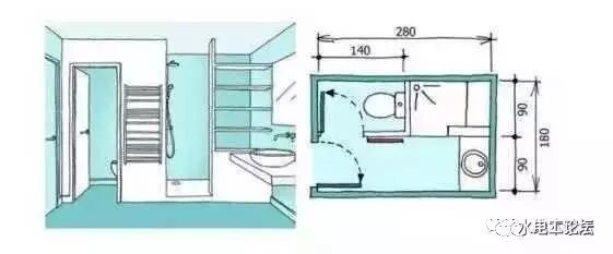

4平方米的卫生间布局尺寸设计
方案一:
很好的干湿分离划分。正方形的淋浴房尺寸:90*90cm,放在卫生间的入口,很好的利用了卫生间每一个区域的面积。
方案二:
卫生间的户型是一个长方形的户型,浴缸利用了卫生间进深方向,悬挂似洗面盆,马桶和浴缸有效的分割开来,这种布局方法是现在比较流行的布局方法,大梳妆镜占据了入门正对墙的高度,很容易做出现代跟很强的效果。

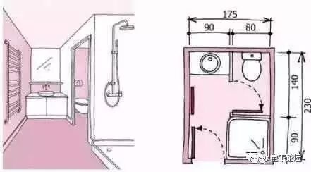

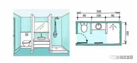

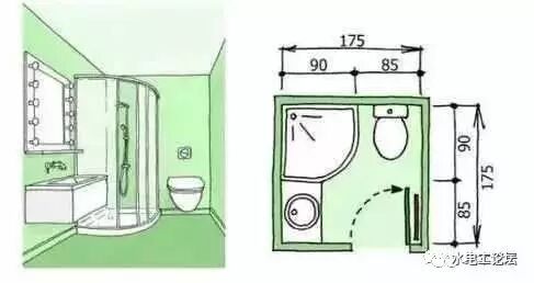

5平方米的卫生间布局尺寸设计
第一种方案:
两边对称的90厘米宽度的空间,一边是厕所,一边是淋浴,半隔断的隔墙设计使不同的空间区块有一定的私密性。
第二种方案:

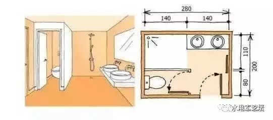

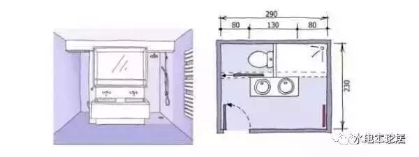

6平方米的卫生间布局尺寸设计
方案一:
这样的卫生间区域结构同时也是厕所和淋浴的隔断,想捉迷藏般隐藏洗面台、镜子、储物柜的后方,窍门:厕所的移门隐藏到洗面盆后面。
方案二:
卫生间设计布局更加的合理,视角看起来更加的开阔,厕所隐藏在单间里面。无门似的淋浴间使空间看起来更加的开阔。

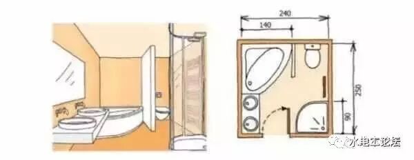

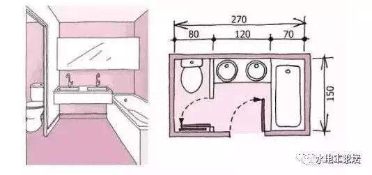

方案三:浴缸+厕所
配置了玻璃隔断的浴区域淋浴更加的方便。

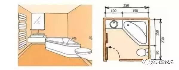

方案四:厕所+浴缸
这样的设计出发点是最大haunted利用空间的面积,设计布局空间相对来说更加的宽敞整洁。
方案五:浴缸+淋浴+厕所
正方形户型的对角线布局思路,在房间的四个角落分别都布上我们需要的东西,转角浴缸+圆角淋浴节省了空间,两者之间的位置可以达到半个隔断的厕所区域。

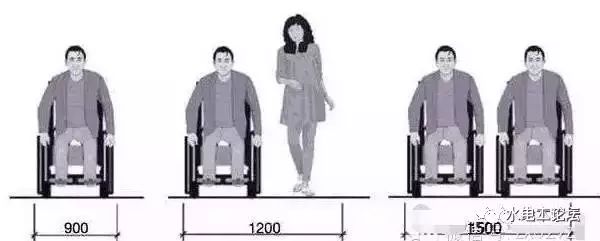

家里有老人(腿脚不方便)在设计卫生间尺寸的时候,我们要考虑好卫生间过道的尺寸,设计卫生间活动区域尺寸可以参考一下下面的尺寸。

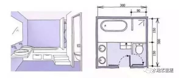

方案二:
浴缸镶嵌在抬高台阶里面,排水的问题也是一并的解决了,排水安置隐藏在平台的下方。
