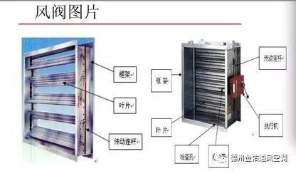

1、概述:
风口电动调节阀为无密封结构的风量调节阀,阀门后面安装风口。风阀叶片可以设定在全开、大开、小开三种开启位置,但不关闭。根据风阀风阀叶片开启角度的不同,可以提供三种不同的风量从而达到调节房间空调舒适度的目的。
