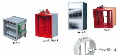

1、主要结构特点:
框架采用2mm镀锌钢板冷轧成型后焊接而成;
叶片采用1.0mm镀锌钢板冷轧成型,双层点焊复合而成,耐腐蚀性好;
叶片轴与框架之间装有含油烧结青铜轴承,摩擦力矩小,无需维护;
叶片动作方式为对开、可无级调节,其流量特性为等百分比;
叶片之间和端部均采用耐高温弹性橡胶做密封材料,使用温度:280℃/90min。
驱动方式:手动、电动、气动。
2、工作环境:温度-10~+70℃
特殊温度250℃/60min
相对湿度≤98%
噪音要求:≤45dB(A)
3、使用环境条件:
正常运行:在温度0℃~45℃,相对湿度10%~98%的条件下可连续正常运行。
事故运行:如用于车站隧道通风系统和车站通风空调排烟系统的风阀能够在250℃高温烟气流下连续有效运行1小时。
仓储条件:温度0℃~45℃,相对湿度10%~98%
承受压力:≥1200Pa
4、主要部件的结构特点:单体风阀整体结构主要由框架、叶片、传动机构等部件组成。若控制系统出现故障,可通过执行器手动附件手动调节。
