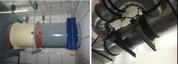

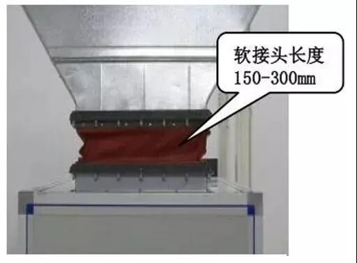

1) 帆布软接头的长度为 150~300mm,安装时必须为直线连接,不能作为偏位和变径用。
2) 帆布软接头两端必须安装角钢法兰,法兰规格与所连接的风管法兰一致。

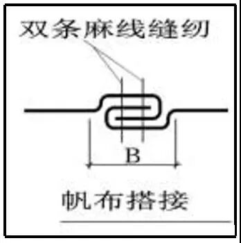

5) 帆布搭接形式如下图,搭接宽度B=15mm,并采用双条麻线进行缝纫。

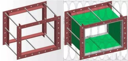

6) 制作时先将帆布接头的两个法兰用8个螺杆(螺杆长度根据帆布软接长度而定,固定点为4个角及每条边的中间的螺栓孔)通过法兰螺栓孔进行固定。这样在铺设帆布时可以保证帆布的平直无皱褶。
7) 注意事项:防排烟系统的帆布采用硅玻钛金制作;通风空调系统帆布必须进行防霉处理;帆布软接头两端必须用固定架固定;帆布软接制作时,帆布必须铺平,无皱褶,无错位;帆布与法兰固定不得采用铆钉和螺钉,否则帆布与法兰压贴不够紧密会导致破损,且不易更换。
8) 强制性条文:防、排烟系统柔性短管的制作材料必须为不燃材料。(详见《通风与空调工程施工质量验收规范》GB50243  第5.2.7 条)
