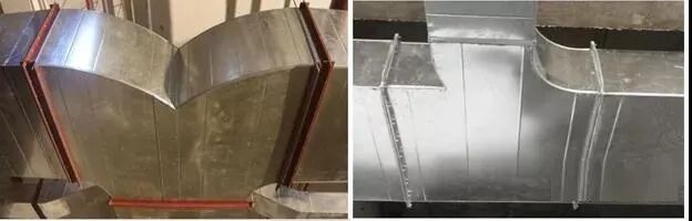

1) 三通、四通制作形式,分叉处咬口应严密,如有开裂,应填塞密封胶。
2) 风管三(四)通的分支管的高度如果小于主管高度,根据现场布置情况采用底平或顶平的进行渐变径,变径部位做法按照风管变径管制作工艺要求做。
3) 风管三(四)通的沿着主气流方向支管边长小于主管,该分支口支管应做为变径形式。
4) 风管三(四)通的分支管与主管处一般应采用曲率半径为一个平面边长的内外同心弧形弯管;当管长边≥500mm  时,必须布置导流叶片,导流叶片做法见本书相关内容。
5) 注意事项:三通、四通的侧分支管与主管连接应采用咬口连接,不得直接铆接在主管上;方接圆变径管不得采用圆管与方形箱体直接对接。这样会增加局部阻力和噪音。
