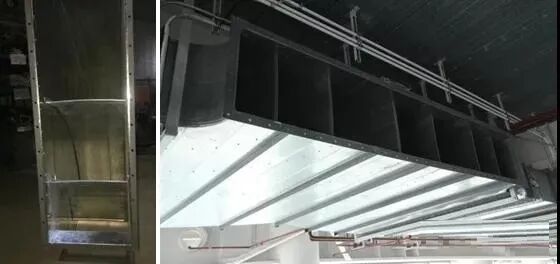

知识点: 风管弯头导流叶片
来源:网络,如有侵权,请联系删除
1)对于需要安装导流片的内外矩形风管弯头需按以下规定制作并安装导流片:
长边长度R,内弦弦长a;
当R/a∈[0.35,0.5)时加1片导流片间距由内到外别是0.35a,0.65a;
当R/a∈[0.14,0.35)时加2片导流片间距由内到外别是0.2a,0.3a,0.5a;
当R/a∈[0.067,0.14)时加3片导流片间距由内到外别是0.1a,0.15a,.0.25a,0.5a。
2) 导流片采用和风管弯头内弦相同弧度,据两侧法兰各10CM间距。
3) 导流片采用与其所在风管相同材质厚度的板材,镀锌铆钉Φ4 固定;
4) 导流片安装弧度与所在风管弯头弧度一直,安装时圆滑无变形。
5) 导流片端部成直线,与风管法兰保持平行,导流片与风管铆接处紧贴风管,无变形、起翘。
6) 风管弯头一般应采用曲率半径为一个平面边长的内外同心弧形弯管;当管长边≥500mm时,必须设置导流叶片,导流叶片采用镀锌铁皮制作,厚度 δ≥0.75mm。 导流叶片弧长应与弯管内弧弧长一致,且为同心圆;当高度大于或等于1250mm时应采取加固措施。
7) 导流叶片应在弯头制作完成后制作安装。
8) 注意事项:风管弯头的内侧不得为直角,必须为圆弧。
