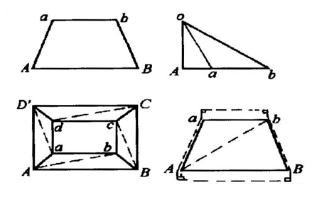

1)矩形变径管的制作
矩形变径管用以连接2个不同口径的矩形风管。矩形变径管有正心和偏心2种。
正心矩形变径管的展开,可用三角形法进行展开,根据已知大口管边尺寸、小口管边尺寸和变径管的高度尺寸,做出主视图和俯视图,再按三角形法进行展开,其画法如下图所示。
偏心矩形变径管的展开方法与正心矩形变径管基本相同,仍采用三角形法进行展开,其画法如下图所示。

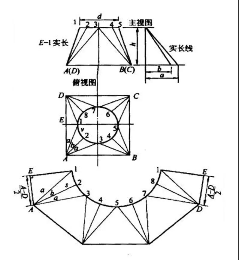

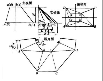

2)天圆地方变径管的制作
天圆地方用于通风管与通风机、空调器、空气加热器等设备的连接,以及由圆形断面变为矩形断面部位的连接。天圆地方有正心和偏心2种。
正心天圆地方的展开,可用三角形法,也可用近似的圆锥体展开法展开。采用三角形法是根据已知的圆管直径D,矩形风管管边尺寸A-B、B-C和高度 h,画出主视图和俯视图,并将上部圆形管口等分编号,再用三角形法展开图。其画法如下图所示。

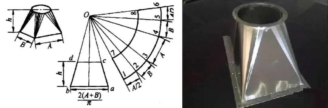

采用圆锥体法展开的画法如下图所示,此方法比较简便,圆口和方口尺寸正确,但高度比规定高度稍小,一般加工制作时可在加长法兰的短直管上进行修正。
