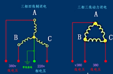

三相交流电有两种连接方式,星形连接和角形连接 星形连接——就是把三相负载的3个末端连接在一起作为公共端,由3个首端引出3条火线的连接方式。(如A相负载用Ax表示,B相负载用By表示,C相负载用Cz表示,那就是x和y和z连一起,引出A、B、C三根线)负载每相线圈承受的电压是相电压220伏,即火线与零线(中性线)间的电压是220V。
角形连接——就是把三相负载的每一相的始末端依次相接的连接方式。(如A相负载用Ax表示,B相负载用By表示,C相负载用Cz表示,那就是x和B相连,y和C相连,z和A相连,引出的三根线为Bx、Cy、Az) 每相负载承受的电压是线电压380伏,即火线与火线间的电压。
三相交流电角形连接的时候,只有三条相线,没有零线,只用三线输送。
三相交流电星形连接的时候,有三条相线,也有中性线(零线),但由于高压电三相基本是平衡的,零线上没有电流或只有很小的电流,所以高压电只用三线输送,零线从大地走。

平常我们用的电都是三相四线,即三根火线一根零线。三根火线之间的电压是380V,而每根火线与零线之间的电压是220V。

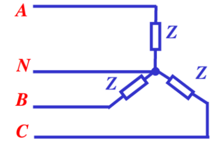

这里简单介绍一下三相四项星型接法原理图:
其中ABC三相为火线,有电压、电流。N为零线无电压,无电流。
零线起平衡作用,平常每根火线通过负载经零线,流回原点。
一旦零线N出现断点,三相火线就会失去平衡,负载大的电压低,负载小的电压高,电压过高就会烧毁设备。
因此零线不能接空开,漏电保护器、保险等保护性装置,一旦零线断开就会造成后面的设备损坏。

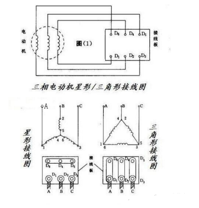

三相电机的接线方法有:三角形接法和星形接法
△表示三角形接法,就是把接线盒里上下相对的接线柱短接,得到三对电极,再分别接三相火线。
Y 表示星形接法,就是把接线盒里上面三个接线柱短接,下面三个接线柱分别接火线。
