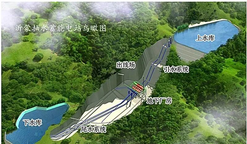

抽水蓄能
截止2022年2月国网公司经营区内抽水蓄能电站装机2630万千瓦,力争2030年提高到1亿千瓦。国家电网抽水蓄能在运在建规模均为世界第一,在运装机在公司经营区内占比近9成,在建装机占比超过8成。2022年5月9日,世界总装机容量最大的抽水蓄能电站——河北丰宁抽水蓄能电站一期工程第四台(4号)机组转子顺利吊装就位。

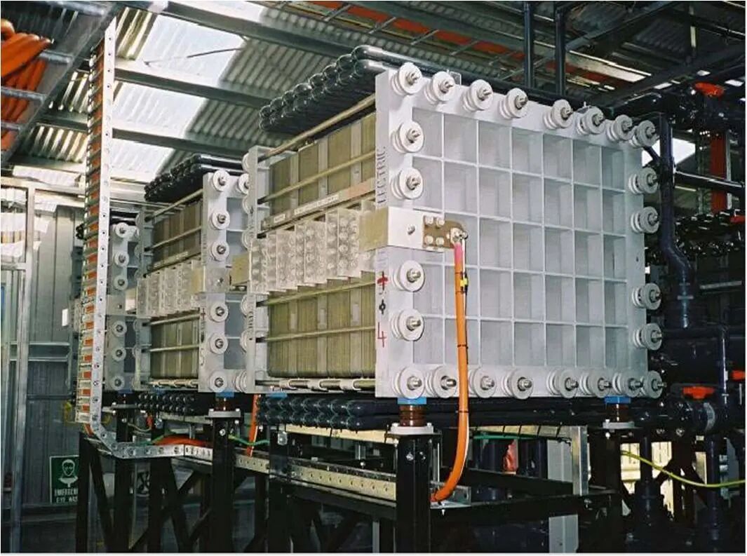

全钒液流电池
国网南瑞参与汉口火车站西侧充电塔新建工程综合能源项目(含钒电池储能),目前项目已落地。国网南瑞是国网从事电池研究的机构。在新型储能技术方面,加快形成全钒液流电池储能系统商业化运行落地能力,基于全钒液流电池使用安全、寿命长、全寿命周期成本低、输出功率和储能容量相互独立等特点,深入研究并实践商业化运行模式,积极推动全钒液流储能示范项目落地。

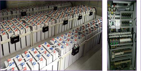

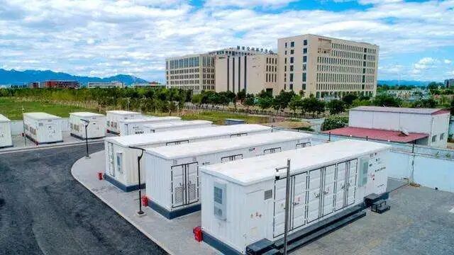

铅碳储能电站
2020年5月28日,位于湖州长兴雉城镇的全国首座铅碳电池电网侧储能电站倒送电成功。该电站规划储能功率为12兆瓦,最终储能电量为24兆瓦时。在用电低谷时“插在”电网上充电,在用电高峰时释能填补电力缺口,以“削峰填谷”,实现“供用电平衡”。

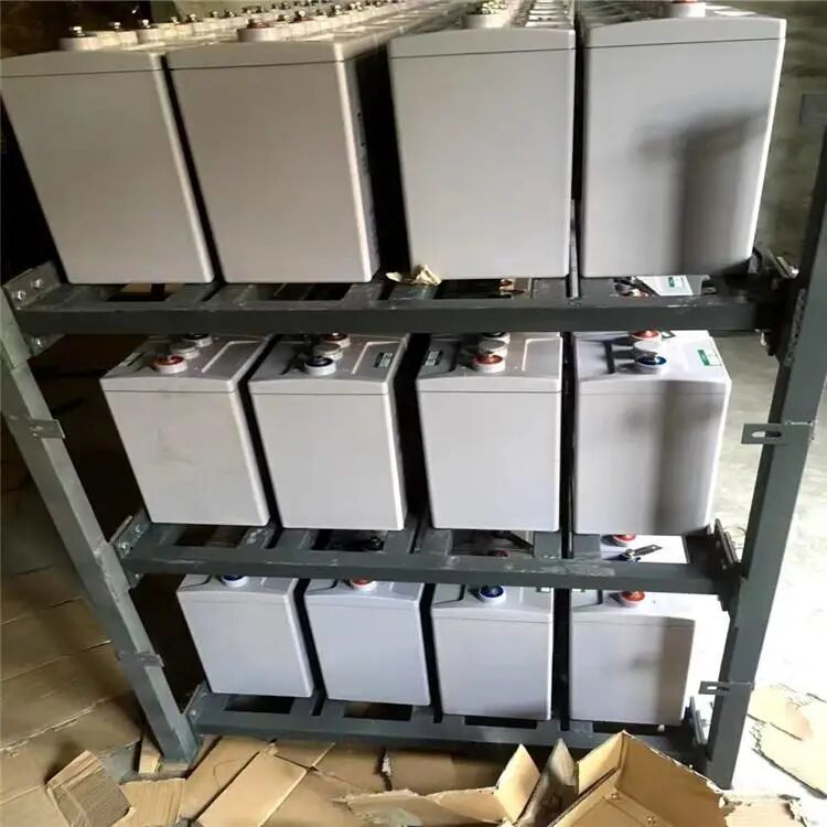

退役铅酸电池储能
国网饶阳县供电公司同岳供电所打造并完成河北省唯一一个“源网荷储协调型风光储充直用分布式微网供电所示范工程”。该工程应用变电站退役铅酸电池进行活化再利用,完成供电所储能建设,促成省公司变电站退运废旧电池活化技术应用试点落地,为修旧利废工作提供第一手数据支撑。

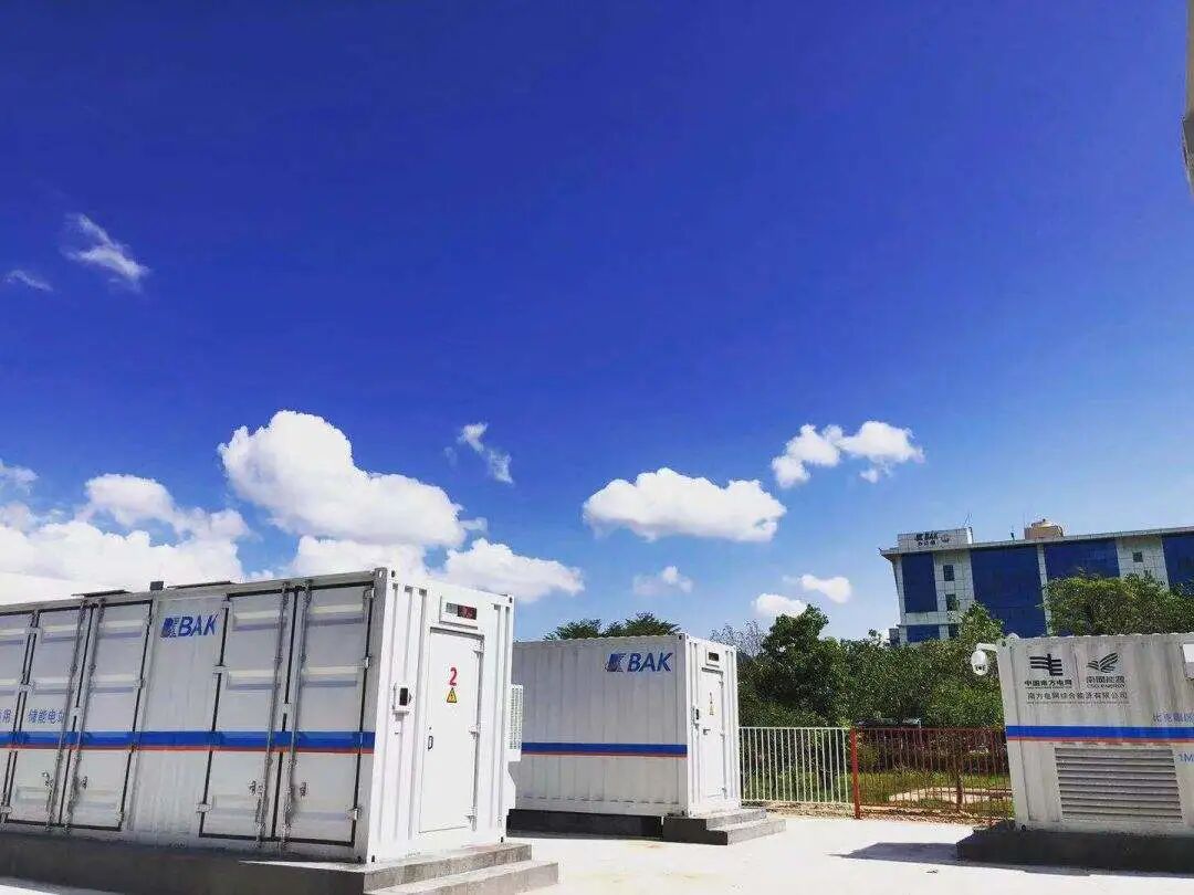

梯次利用电池储能
国家电网有限公司从2012年开始启动大容量梯次利用电池储能技术研究。2019年3月江苏南京江北电网侧储能电站启动建设。该项目是国内首个梯次利用的电网侧储能电站。 江北储能电站工程利用“旧电池”总容量为7.5万千瓦时,其中包含磷酸铁锂电池4.5万千瓦时、铅酸电池3万千瓦时。

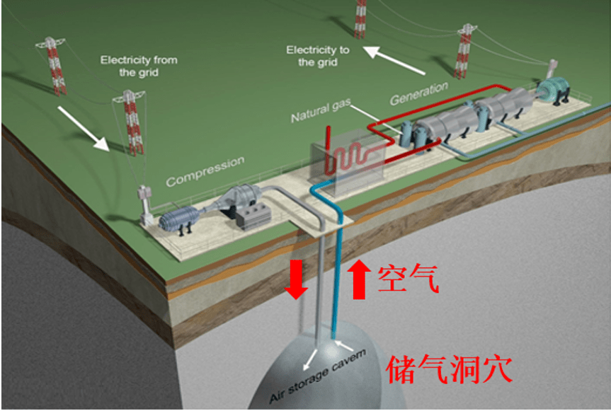

压缩空气储能
中能建数字科技集团有限公司联合国网湖北综合能源服务有限公司共同投资建设湖北应城300MW级压缩空气储能电站示范工程,2021年12月29日至30日在武汉组织召开项目可研评审会。2022年2月11日举行签约仪式。该项目是国内单机规模最大的压缩空气储能项目。

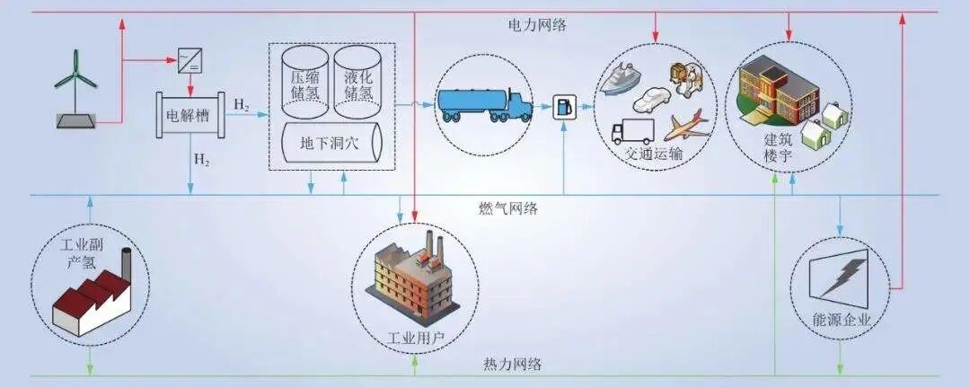

氢电双向转换及储能一体化系统
2021年6月24日,在浙江湖州滨湖综合能源站,氢电双向转换及储能一体化系统成功投运,这是该系统面向综合能源供给领域的首次应用。国网浙江电力组建包含国网浙江电科院、国网湖州供电公司、杭州意能电力、浙江工业大学、杭州平旦科技有限公司、浙江电力设计院等单位的产-学-研-用攻关团队。成功研制氢电双向转换及储能一体化系统,实现了光-电-氢-桩-储系统集成和灵活互济。项目应用国产制氢设备和燃料电池,支持了氢能制备与应用设备的国产化发展。

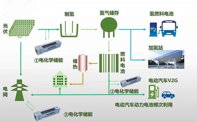

氢储能热电联供系统与锂电池储能系统
嘉兴供电公司通过高效氢储能热电联供系统与锂电池储能系统构建了多元储能系统。多元储能系统在夜间谷电时段制氢并存储,白天峰电时段发电并制热,为园区同时提供储能和热水服务。

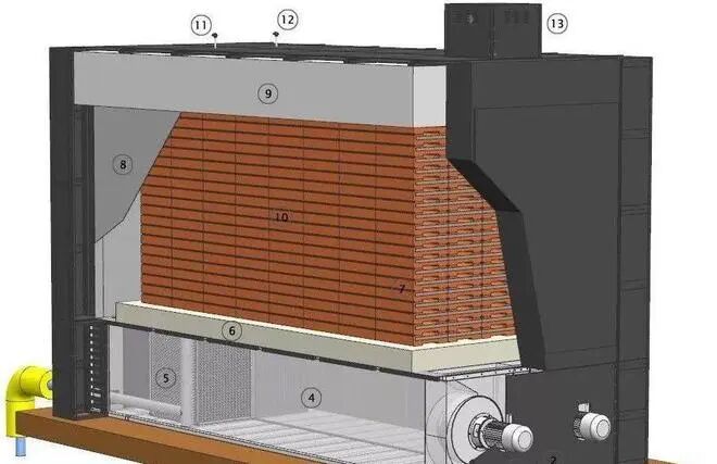

固体储能供热技术
2021年7月30日,河北建筑工程学院、国网冀北电力有限公司张家口供电公司、河北泽瑞节能新能源有限公司联合共建的固体储能供热技术研发基地举行揭牌仪式。旨在解决储能材料、 绿色供热领域的关键技术和难题。

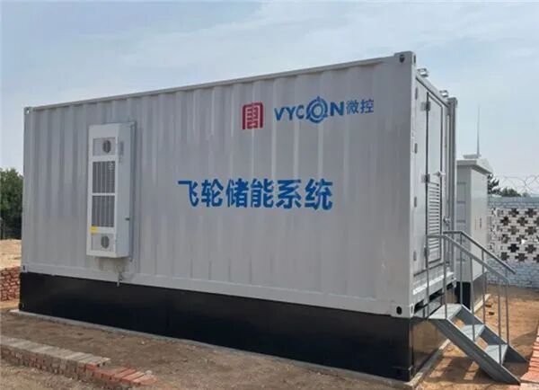

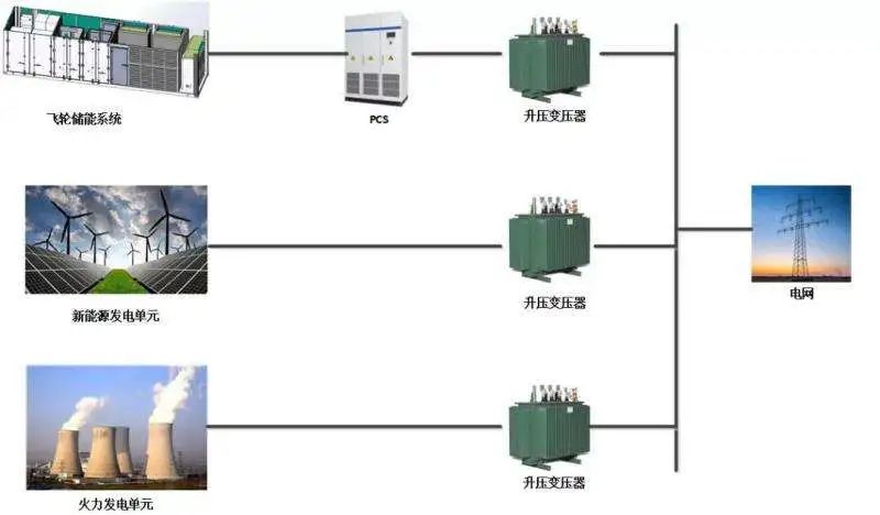

飞轮储能
国家电网公司高规格应急保电中在应用飞轮储能技术。2022年3月22日,国网冀北张家口风光储输新能源有限公司发布华北电力科学研究院有限责任公司飞轮储能与火电机组联合调频技术研究招标公告。

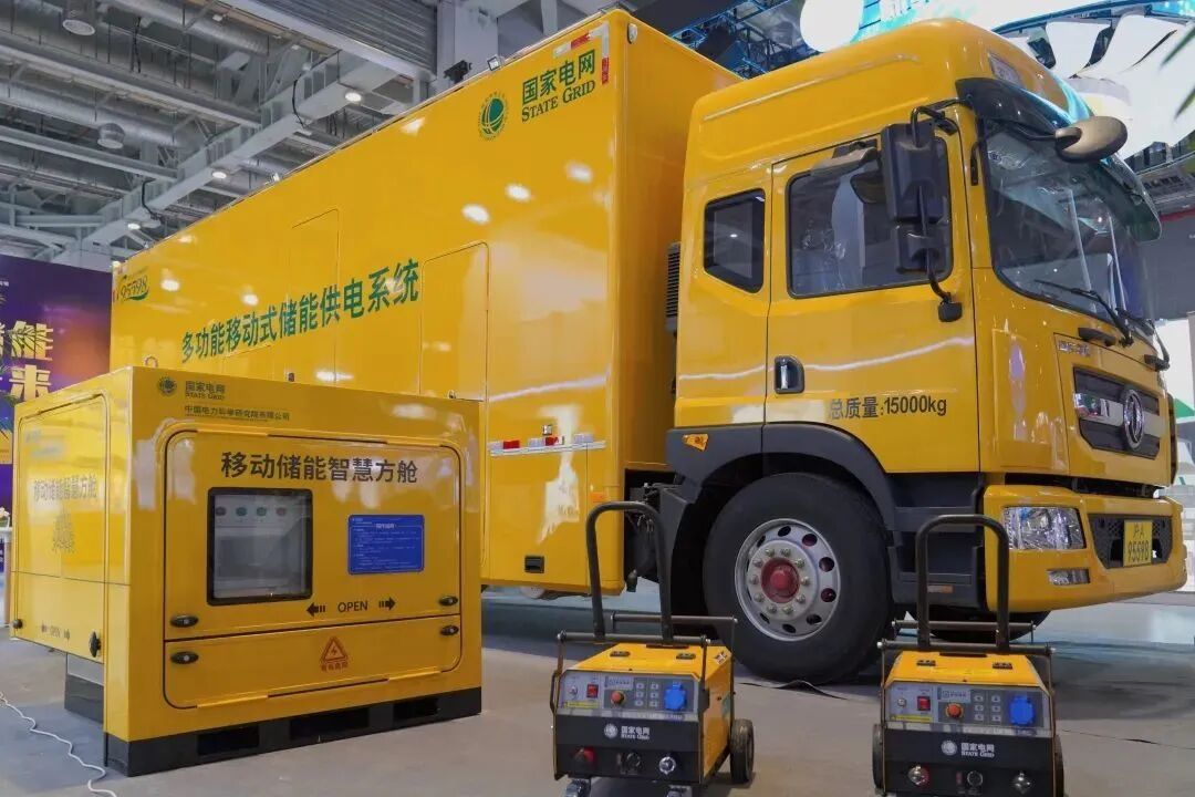

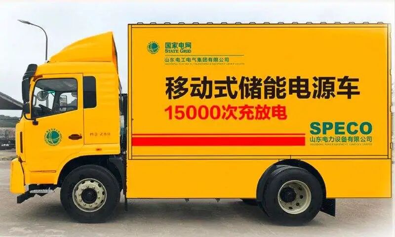

移动储能车
2022年4月湖北首台500kW/500kWh多功能液冷移动储能电源车正式交付验收。该移动储能车是采用第三代储能技术,将先进液冷系统与大容量磷酸铁锂电池相结合,可实现0.6秒快速接入备用电源,保证至少18小时连续工作。
移动式储能系统
2020年5月28日,国网雄安新区供电公司联合平高集团研制的移动式储能系统正式并网投运。该移动式储能系统以双模式储能变流器为并网接口,通过智能化的软件平台和监测硬件探知施工临电的停电、恢复送电情况,作为备用电源实现并离网的自动、无缝切换,可有效的提升施工临电的供电可靠性。
