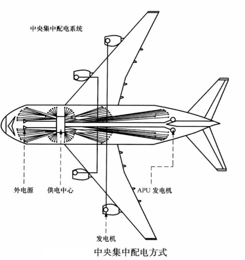

1.中央集中配电方式
在这种配电方式中,飞机只有一个电源中心,用跳开关作为保护器件,用继电器或接触器控制负载的工作,每个负载都有专用的供电导线和控制导线,供电从电源中心经过安装在驾驶室的控制开关和保护跳开关CB(Circuit Breaker,CB)向负载供电,如图9.6所示。
在集中配电系统中,所有用电设备的端电压等于电源汇流条电压与线路压降之差,线路压降与馈线长度及设备中的电流大小有关。从图可见,这种配电方式的馈线长度长,从电源中心到不同位置的机载设备其馈线长度差异较大,因此不同位置的负载其端电压大小也有所不同。必须通过合理选择馈电线的截面积,才能使设备的端电压达到要求值。
中央集中配电方式结构简单可靠,操作维护方便,但配电导线重量大,安装于驾驶舱的中心配电装置集中了所有的控制开关和保护电器,复杂而笨重,一旦受到损坏,接在其上的所有设备都会受到影响。目前的大、中型飞机普遍采用这种配电方式。

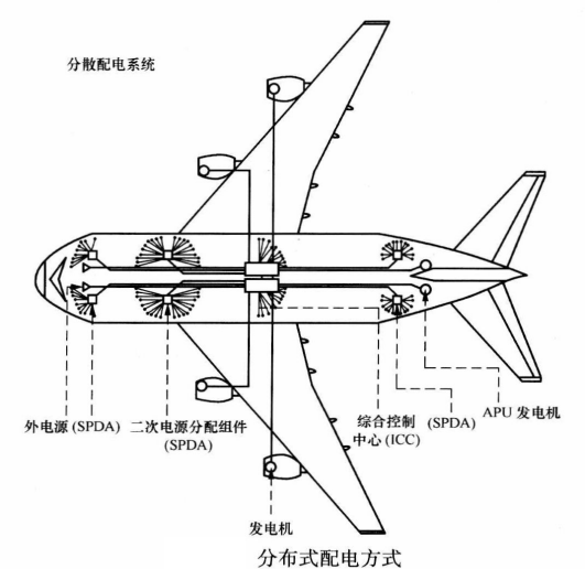

2·分布式配电方式
在这种配电方式中,飞机上除了一个电源中心外,还有若干个分中心,每个电源分中心由电源二次分配组件SPDA (Secondary Power Distribution Assembly)和远程电源分配组件RPDU (Remote Power Distribution Unit)进行控制,如图9.7所示。负载的通断
用固态电源控制器SSPC(Solid State Power Controller)进行远程控制。这种配电方式控 制设备和控制逻辑复杂,但大大减轻了配电导线的重量。目前在新一代大型飞机如B787、A380上大都采用这种配电方式。
可以看出,分布式配电方式不同电源中心之间用粗导线相连,馈线阻抗较小,因此各个电源中心的电压基本稳定。各种负载就近接到不同的电源中心,负载所需导线短,馈线压降也较小,负载的端电压基本稳定。这种配电方式适合于大、中型飞机。
